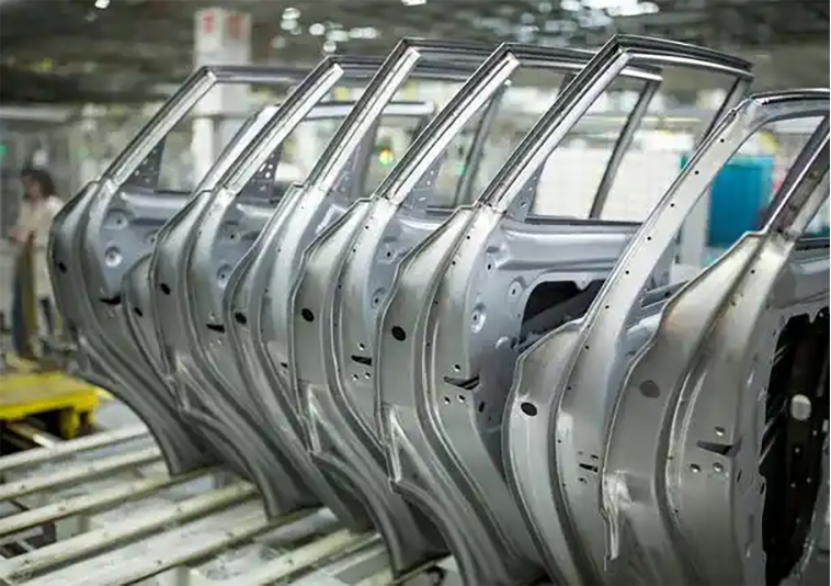

就相关资讯的评论来看,似乎大部分汽车爱好者对于“铝换钢”的方案是不接受的;只有小部分汽车爱好者认为无关紧要。按照“少数服从多数”的观点似乎已经有了结论,主观上笔者也认可这个结论,但是这种变化是不可逆的;重点在于用钢材替代铝材,客观上并不影响车辆性能。
把车身使用的少量高强度铝合金材料换成钢材,出发点是什么呢?
正确答案:降低成本。
高强度铝合金材料的成本是非常高的,笔者曾经在供应商企业中拿到的一手资料显示仅抗拉强度600Mpa(兆帕)左右的高强度铝合金,其供应价是超过5万元/吨的。其供应价格远超过相当强度或更高强度的高强度钢,一般标准材料的差距可以达到三至四倍,如果需要更高标准的铝合金材料则有可能接近甚至达到十倍的差距。所以使用高强度铝合金的前提一定是有充足的成本空间,反之,只有弃用这种材料。

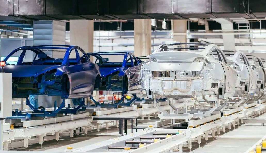

然而现在的汽车制造成本空间越来越小,究其原因正是由新能源汽车制造企业掀起的价格竞争;燃油车阵营被动接招,从而形成了连锁效应。而燃油车的产品竞争力依旧足够大,电动汽车尚有客观上的不足;那么一旦燃油车也开始以价换量,压力又会反向给到新能源汽车阵营,至此形成围绕价格的恶性竞争和恶性循环。
汽车售价越来越低,可是企业不得不维持合理的利润率。
所以企业则必须从产品成本和人工成本等方面进行压缩,那么“铝换钢”也就是必然的变化;不过只是“铝换钢”还没有什么大不了,现在已经出现一些车辆的生锈通病,这也是压缩制造成本导致的结果。
