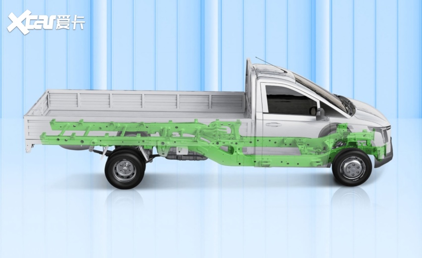

上图是五菱新能源旗下的菱势黄金卡,这台车定义为微卡,实际已经达到皮卡的标准;微卡采用的是“中置后驱”系统,发动机在驾驶舱之下。而菱势黄金卡采用的是“前置后驱”的增程系统,有前置发动机舱,用后电驱桥驱动车辆行驶,俨然就是皮卡。该车具备50公里以上的纯电里程,用1.6L四缸机作为增程器,用120kW/320N·m的后置电机!标准是相当高的。
那么这台车的价格是多少呢?
其指导价仅为8.98-10.15万元,一度是价格最低的插电混动类汽车。

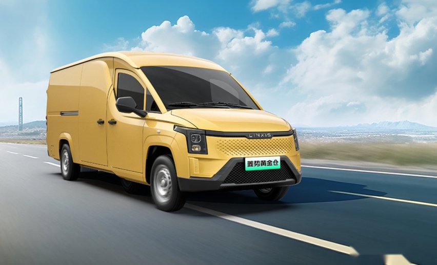

菱势品牌还有一台轻客,命名为“菱势黄金仓”。
五菱很有意思的把这台车定义为“微面”,也就是微型面包车,然而谁见过车身尺寸为5430*1760*2050毫米、轴距达到3380毫米的微型车?其车身长度超过了大多数短轴和中轴轻客。
该车采用的是纯电动驱动系统,用80kW/240N·m的后置电机,续航里程目前为230公里,指导价为16.78-16.98万元。
预计只要换装五菱红1号电池,这台车的续航里程则能实现大幅增长。

或可以以菱势黄金卡的底盘为平台,打造出更实用的长货箱双排皮卡。
