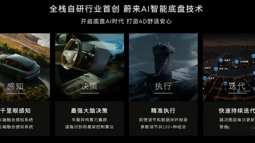

4D对底盘来说,听起来有点“玩概念”的嫌疑。毕竟,一个活脱脱的物理硬件,也就横轴、竖轴、纵轴,哪来的第四轴?但蔚来确实在第四根轴上做了文章,而它就是时间轴。听起来很玄乎,其实简单来说,就是在智能驾驶的开发背景下,车辆感知硬件,与配套地图、云计算等软件,已经进阶到了一个前所未有的高度。在此基础上,软硬件的成果完全可以移植至底盘悬架部分,为车辆提供更好的驾乘体验。同时,对车辆底盘的掌控能力,也能反哺增强智能驾驶领域更贴近实际应用场景的体验。

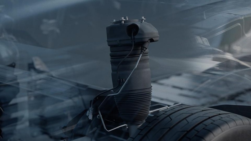

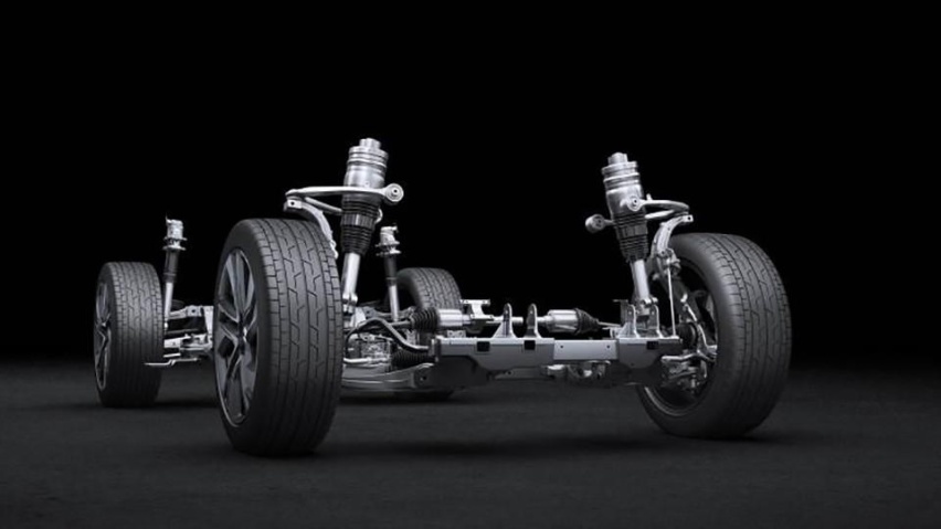

当汽车底盘从螺旋弹簧,进化为空气悬架+可变阻尼减振器的组合之后。即便是在被动场景下,应对道路起伏、颠簸,这种2D属性的考验,已经游刃有余。甚至用户可以通过模式调整,主动在舒适、运动、越野等场景下进行选择。然后对底盘硬件进行针对性的主动调整,以满足驾驶员的需求。如此,就能尽可能榨取底盘悬架在3D属性下的能力。至于4D底盘,其实可以理解为开卷考试。车辆在行驶中会不断遭遇各类问题,经由感知硬件上报之后,后台进行运算、判断,然后将“标准答案”给到底盘硬件,从而提前进行针对性调整。

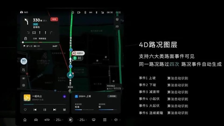

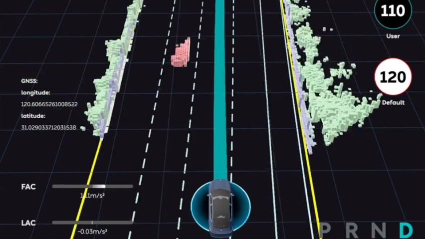

理想很丰满,但在实际执行过程中,光是依靠摄像头和激光雷达等感知硬件,也已经不够用。在悬架部分,还需要额外增加有关高速、速度、角度等信息的传感器,为后台提供多维度的数据参考。除了对单一车型的数据采样外,蔚来还需要整合不同车型在相同道路中产生的颠簸信息,从而评估出事件的可信度。简单来说,车辆的雷达、摄像头等感知硬件,绘出了雏形。底盘的感知硬件,针对性记录应对策略,完善了前者在恶劣天气环境下的局限性。后台的综合算法,得出最具有可信度,以及可执行性的结论。
当结论得出后,最后的执行层面就很简单了。无非是提前调节悬架高度、阻尼硬度,甚至精细到具体哪个车轮,以及化解不规则颠簸路段下,具体某个阶段的冲击。至于这套4D底盘逻辑能够尽可能走向完美,则需要更多蔚来车型走过更多道路。从这个逻辑反推,这项底盘升级,在初期显然会对国内主流大城市的干线道路起到更为全面的作用,也就是所谓的“开卷考试”。其次,在天气良好的场景下,依靠单一车型的感知,以及后台的运算,相信也能在缺乏大数据支持的道路,提供良好的提前预判的效果,这至少能算作是“提前划重点”。

那么定位更低的车型,甚至是即将推出的阿尔卑斯品牌,就真的没指望了吗?这个问题我们还是要回归到技术本身。如果是在激光雷达、摄像头等感知硬件上有短板,那么这套4D底盘,实际在大城市、热门路段等条件下的使用,受影响程度应该较小。但在恶劣天气、非核心道路的条件下,其效果自然会遭遇打折。反过来,如果是在空气悬架、可变阻尼减振器等执行硬件上有短板。那么这套4D底盘的效果自然不会是满血版,但好处是,无论在何种状态下,驾乘人员都会得到相对统一的底盘应对水平。
总结来说,眼下感知硬件的优先级,并没有执行层面的优先级高。也就是说,即便没有空气悬架,只有可变阻尼减振器的情况下。通过感知硬件的给力,蔚来的4D底盘升级,也足以为车辆提供越级提升。但感知硬件方面的缺失,理论上会导致这套4D底盘,更容易受到不同时段、不同路段的影响,从而带来体感上的波动。
当然,我们还可以学习蔚来的4D底盘逻辑,把时间轴拉长。以上硬件层面,受成本因素影响最大的,莫过于激光雷达与空气悬架。而以上两者的成本,也正在以肉眼可见的速度被降低,或者至少是被边际效应给摊薄。以空气悬架为例,在孔辉下场后,30万元级别已经开始出现双腔空悬的身影。根据前面得到的逻辑,效果更为强大的执行硬件,在这套4D底盘的迭代逻辑下,必然会得到更好的用户体验。而反过来从蔚来4D底盘的进化角度来看,无论算法还是覆盖面,也都需要更多车型参与到大数据搜集的过程中来。
