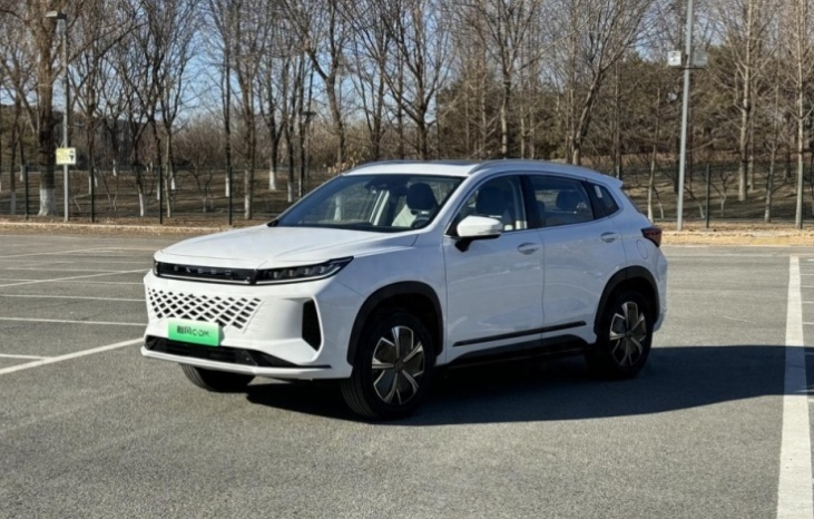

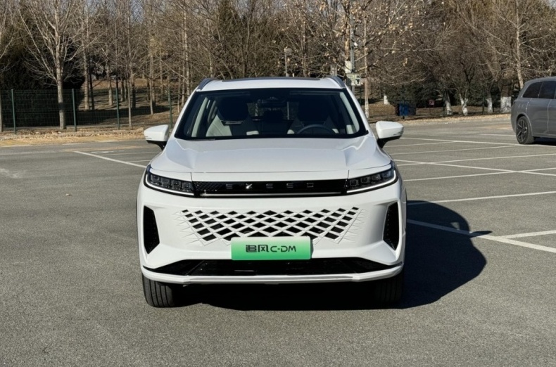

两日之前,奇瑞旗下子品牌星途推出新款追风C-DM(插电混动版)。
在这两天里出现了关于新款插混版发动机型号的争论,新款的发动机参数仍然是115kW/230N·m,可是奇瑞在此之前已经发布了全新混动专用1.5T GDI发动机;该发动机的参数与其不同,于是有些奇瑞汽车粉丝认为是车媒写错了。
然而一家垂媒有可能错误标注参数,难道所有车媒都会出现参数的错误描述吗?这种可能性基本不存在。而且想要得到正确答案并不难,只需要到星途汽车品牌官网进行验证即可。

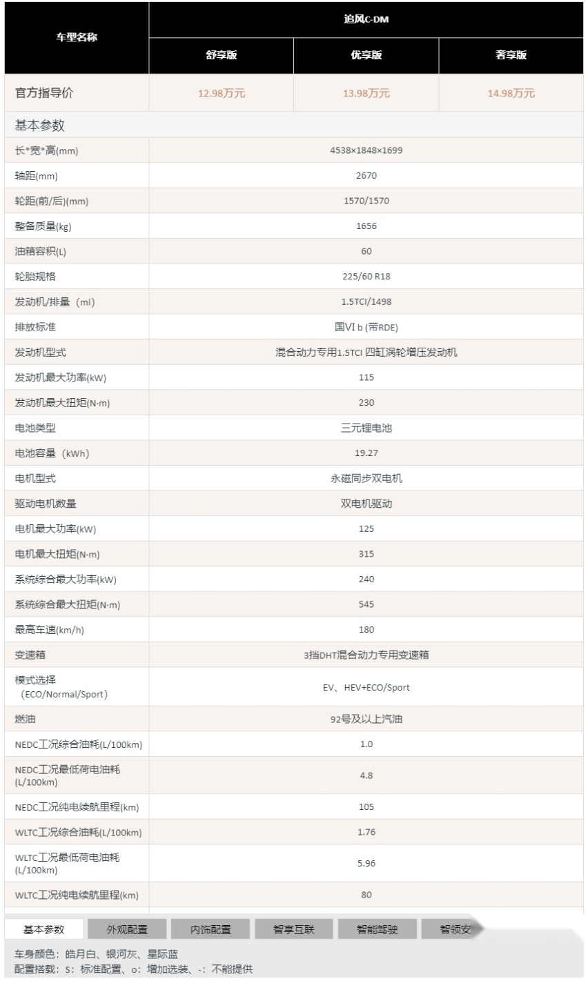

参考下图,车辆参配信息来自星途汽车网站。
在发动机一栏里明确标注为“1.5TCI”,参数也确定为115kW/230N·m,所以这台发动机的型号绝对是【SQRE4T15C】。

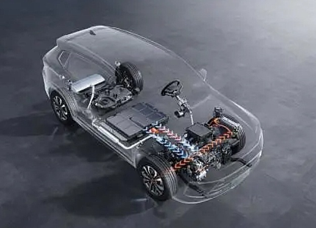

发动机来是老款机型,是在进气歧管位置喷油的多点电喷机,是从瑞虎3就开始使用的小排量涡轮增压发动机;其最大净功率实际还要低6kW,也就是只有108kW,动力体验只能说是中规中矩。不过在插电混动汽车里主要看电动机的水平,其3DHT集成电机的总功率是125kW/315N·m,所以整体水平还算不错,新款的百公里加速成绩可以达到7.0秒。

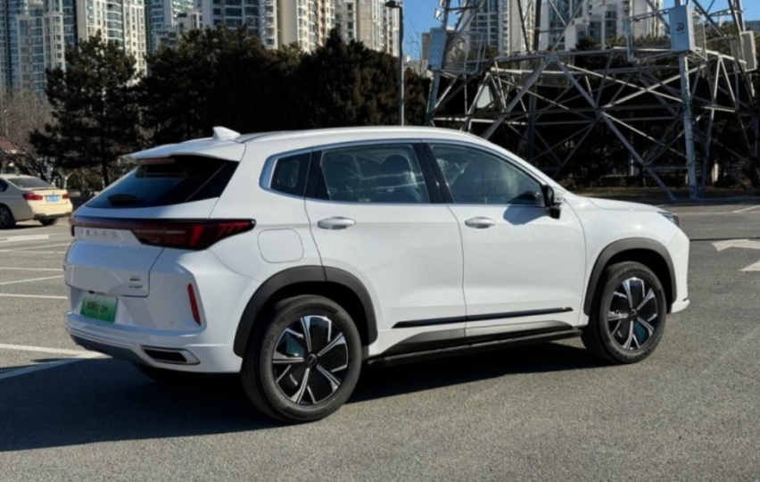

综上所述,星途追风C-DM的技术水平已经低于捷途品牌的插电混动车,这与两个品牌的定位不匹配;但如果综合销量数据来解读的话,这样的设定似乎也能够理解,该车的2023年累计零售销量为1162辆!可以说是相当之低。星途追风的设计不太出彩,车身尺寸也只有4538*1848*1699毫米,轴距甚至只有2670毫米,实车看起来确实没有什么张力;不太理想的设计会直接影响销量,在这样一台车上投入过多的新技术也就不太划算了。
