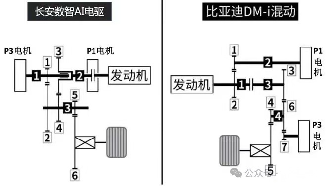

动力方面,比亚迪秦Plus DM-i荣耀版与长安启源A05均采用1.5L四缸自然吸气发动机+双电机混动专用变速箱的动力总成。前者发动机最大功率81kW,峰值扭矩135N·m。采用多点电喷和阿特金森循环,搭载EGR废气余热回收系统,压缩比达到15.5:1,最高热效率可达到43%。后者发动机由长安汽车动力研究院和长安英国研发中心联合开发,最大功率81kW,峰值扭矩143N·m。采用缸内直喷,最高热效率未公布。
比亚迪秦Plus DM-i荣耀版所搭载的DM-i双电机串并联混动专用变速箱由比亚迪自主设计制造,采用P1+P3双电机结构,电机与电驱动总成由比亚迪自主设计制造;长安启源A05所搭载的DHT双电机双电机串并联混动专用变速箱由长安汽车动力研究院与重庆青山工业有限责任公司(与重庆长安汽车股份有限公司同属于中国兵器工业)联合开发,由重庆青山工业量产制造,电机与电驱动总成由重庆青山工业设计制造。该双电机混动专用变速箱同样采用P1+P3结构。两者均采用发动机单挡直驱结构,在发动机直驱和电驱动总成减速器速比上有所区别。
但长安启源A05的DHT混动专用变速箱,其P1电机转子直连发动机,可在电池电量在80%以上、驾驶者全力加速且时速达到60㎞以上时,可以和P3电机和发动机三种动力源共同驱动车轮,电机总功率可达到140kW。这一设计结构与奇瑞的鲲鹏3挡DHT结构比较相似,预计该DHT混动专用变速箱单台成本可控制在8000元以内。而比亚迪DM-i混动专用变速箱只有P3驱动电机可实现与发动机并联驱动,P1电机只作为发电机给电池充电,不介入驱动车轮(如下图),电机总功率为132kW,由于比亚迪掌握电动车所有核心零部件全产业链的自主设计制造能力,DM-i混动变速箱的单台成本预计可控制在7000元以内。
