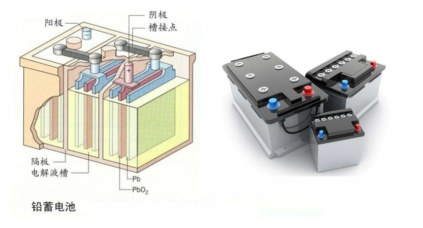

铅酸电瓶起火的概率非常之低但客观存在,理论上的铅酸电瓶不应该起火,因其正负极材料是铅,电解质是硫酸溶液;这些物质放在一起没有起火的道理,因为这些化学物质都是相当稳定的。所以真正导致铅酸电瓶起火的可能性只有一个,那就是电瓶损坏并出现短路,电解里的水被分解为氢氧;氢气是可燃气体,氧气用于助燃,一旦遇到明火就会出现爆燃,只不过出现这种情况的概率真的很低。

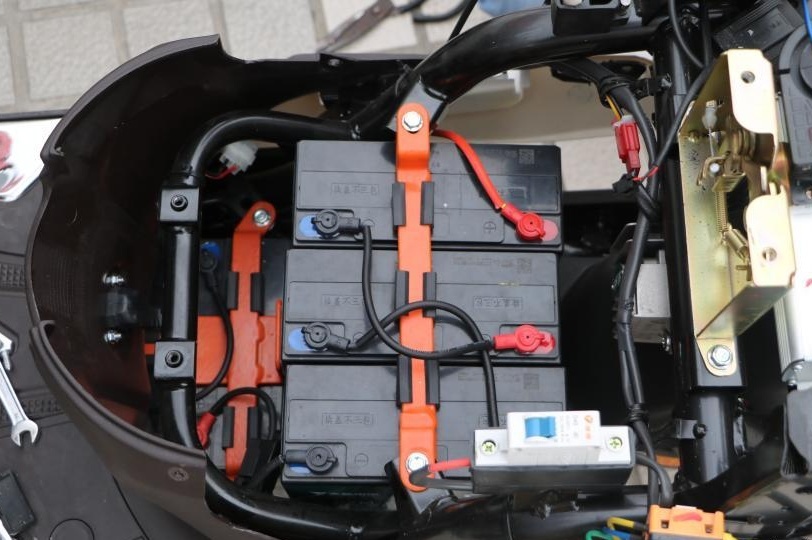

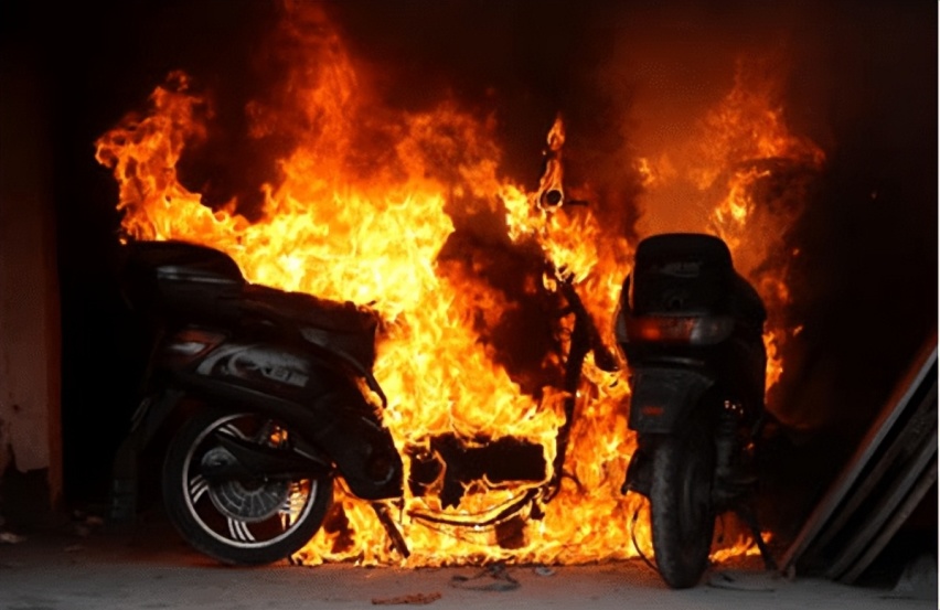

但是使用铅酸电瓶起火的电动车不在少数,笔者就亲身经历过一个案例;在路边买东西的时候看到一辆外卖小哥的电动车快速驶来,踏板车的中国呼呼的冒烟,随后就出现了明火;但因为车辆速度太快,烟火全部向后方,外卖小哥竟然没有发现。在把车子拦停之后通过附近门店的灭火器才避免了车辆烧成框架,而这辆车用的就是铅酸电瓶。
导致该车起火的原因不是电瓶,而是连接电瓶的电极板。
由于该车长时间高频率的驾驶,电极已经出现松动的情况,说白了就是连接线松脱;过程中出现明火,而电动车除了框架以外都是塑料或织物材料,是很容易被引燃的。
这就是使用铅酸电瓶的电动车也会起火的原因,这个隐患却基本无解。

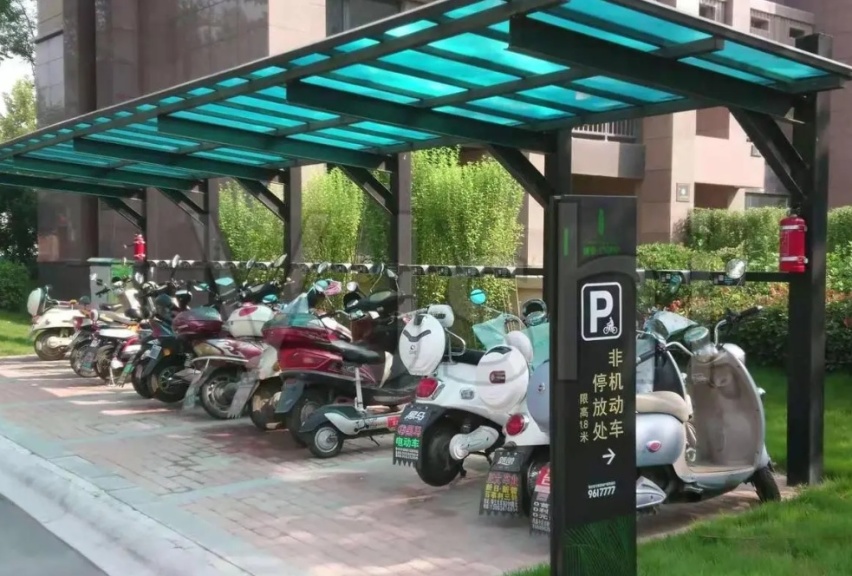

所以用铅酸电瓶也好、用锂离子电池也罢,只要电动车没有按照里程或时间的定期保养规则,那么这些车就一定不适合上楼;而想要让价格低廉、作为最普通载具的电动车进行定期养护显然不现实,最合理的解决方案就是划定车辆充电区域,充电设备由专人定期检测,场地由专人或设备负责值守。
