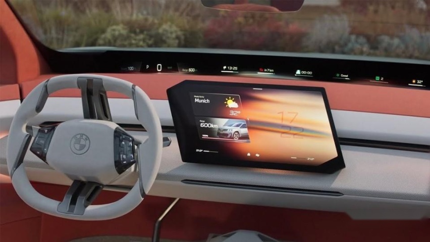

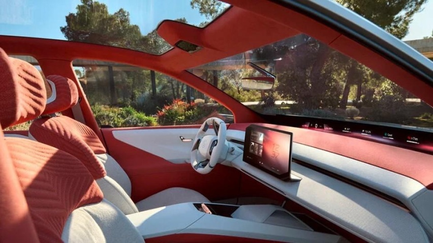

车内的座舱环节,和1年前公布的Neue Klasse轿车的几乎一致,全景视域桥依旧是座舱内的主要看点。
宝马的全景视域桥,就理解成一种新的平视显示器HUD技术就行。与传统的HUD相比,全景视域桥的显示宽度几乎达到了挡风玻璃的同等宽度,提供了更宽的视野;和传统的HUD只能在主驾驶位置看到不一样,全景视域桥的原理类似于在挡风玻璃下放置了一块整屏,只要在车内,角度基本不受限制,每个乘客都可以看到。
之后的iDrive系统,按照两年后的量产计划,应该是会跨过iDrive 9这一代操作系统。不过,感觉新iDrive系统也会继续使用安卓底层来开发。
好用程度能不能达到和国产新能源车相似的功能?这一点还很难判断,但通过目前的座舱配置来看,宝马想玩儿的座舱概念,不是像现在新势力一样多屏幕的配置,而是干净、整洁、极简的座舱氛围。
所以,猜测一波有了新的iDrive系统之后,它将会有更强大的语音控制系统,再加上全景视域桥可以自定义不同所需信息。这样一来,物理按键的保留应该是逐渐减少;到最后,iDrive系统或许会接入功能更好的语言大模型功能,这点有些类似于国产新势力们的配置。
