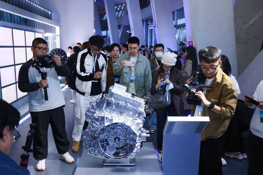

马赫电混PHREV功能丰富,但结构相较竞品更为简单:仅用一个行星排、两对定轴齿轮、两套同步器就实现了多挡串并联和双模功率分流。
同时,马赫电混PHREV也是全球首个做到将功率分流用于换挡的混动技术。不同挡位之间采用功率分流进行过渡,让换挡过程动力稳定输出;同时可以将发动机转速控制得更平顺,实现CVT般的丝滑换挡和极致节能。

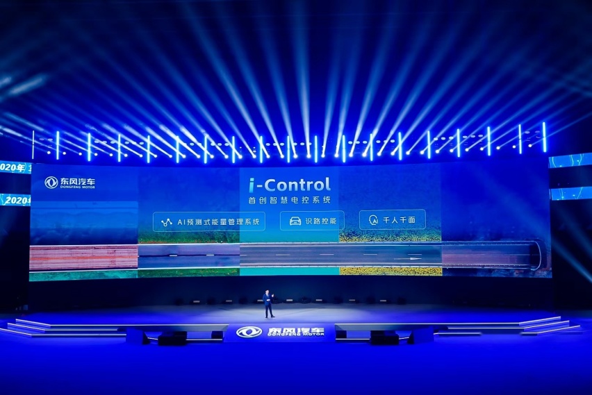

马赫电混PHREV有行业首创的融合构型混动系统,有最高热效率的混动专用发动机,还有高安全的电池系统。最强大脑——i-Control智慧电控系统将这些充分调动协调起来。
通过跨域深度集成设计,i-Control智慧电控“出场,即控全场”。在强大的电控架构优势加持下,东风开发出行业领先的AI预测式能量管理系统,让每一种模式的选择都是最优解。这套系统,会根据实时路况以及用户的驾驶习惯,自动为用户匹配最优的驾驶模式。
一程一算法,越开越聪明。采用自学习场景识别AI算法,可基于出行路况预测,自动实施最优控制策略,EV、REV、PHEV,无需手动切换,自动提升实际场景的使用能耗表现,实现“识路控能”。
值得一提的是,东风从3年前就在量产车上导入了用户驾驶习惯深度自学习及驾驶习惯量化的系统,现在,这套系统已经能在充分满足每个人驾驶习惯的前提下,实现动力强,能耗低。i-Control智慧电控,知道每位用户的驾驶习惯,让用户无需练习驾驶技巧,就能成为“老司机”。

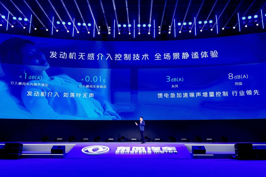

混动车常被诟病“有电静悄悄,没电轰隆隆”,体验感大打折扣。东风以“黑科技”为用户创造发动机全域无感运行的创新体验,通过4大创新技术体系,实现混动车全场景自适应噪声控制,在发动机介入时车内噪声增加不到1分贝,车身振动小于0.01G。即使在馈电急加速超车这种极端工况下,也可以将传入车内的噪声增量控制在3分贝以内,远低于同级8分贝左右的水平,为用户创造全场景静谧体验。
