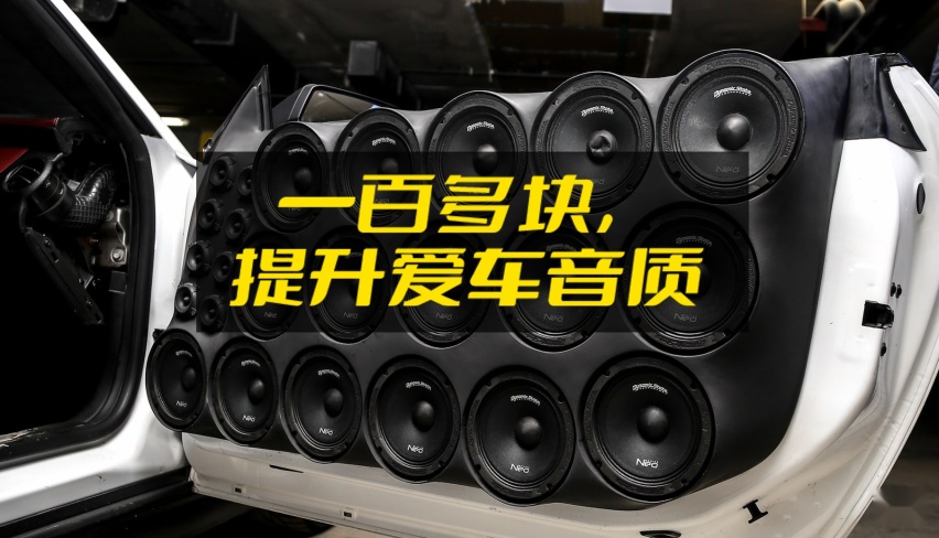

想听的舒服起码要有个好音质,而很多十万元以内的车型音质确实不怎么样。改装太贵,动辄几千上万,都够买辆二手车了。
其实你不必花大价钱也一样有办法提升音质,钱少有钱少的办法,虽然效果比不上顶级豪车,但本着花小钱办大事的原则今天就跟大家分享几个小窍门,让你用最少的成本取得比较明显的效果。

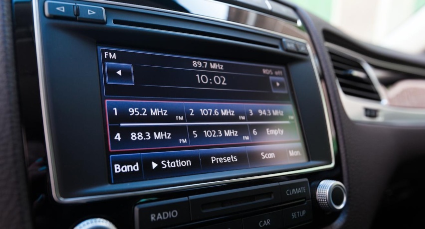

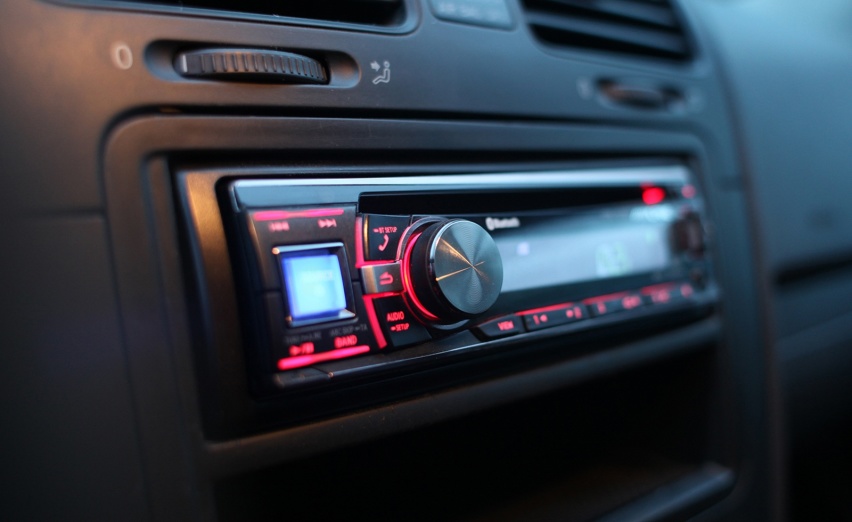

主机里有音频解码电路,说白了就是喇叭的驱动端。它的品质越好音质自然也更好。一般情况下车价越贵,主机音质也越好。
要怎么换主机呢?我的经验是网上淘一个同品牌更高级别车型的主机。比如我是卡罗拉,我去淘个凯美瑞的主机,音质肯定更好。而且安装时误差一般会更小。
这玩意价格不贵,一般八九十块就能买到。因为很多车主买来新车后都喜欢把原厂主机更换掉,换下来的主机放网上低价处理掉,我们就可以捡这个漏。

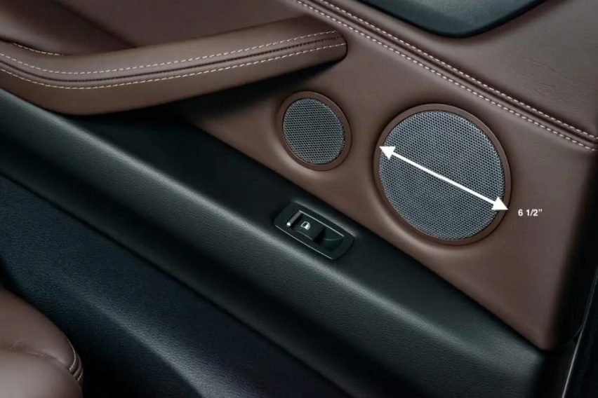

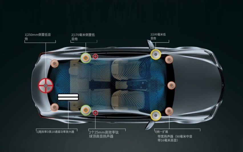

十万以内的家用车一般都是6喇叭配置,中控台左右各一个高音单元,四个车门各有一个中低音喇叭。而高档车喇叭数量明显更多,布局也更合理。我们不需要去换掉原车的喇叭,只需参考高级车辆的配置,要在这个基础上稍加改动即可。

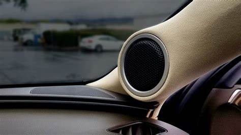

首先是高音,高音喇叭可以把一些声音的细节表现的很到位,同时还能增加一些空旷感,使你有种身临其境的感觉。我觉得高音喇叭对着人效果最好。现在很多车高音喇叭大都藏在中控台里对着挡风玻璃释放,有条件的可以把它改成对着人。
另外可以在后排车门上加装一对高音喇叭,这样后排音质也会有明显提升,对前排也有一定作用,毕竟声音环绕更丰富了。
然后就是加装一个中频喇叭,放在中控台下面或者座椅下面就行。中频喇叭声音比较有穿透力,而且在欣赏人声时把声音的磁性表现得很好,可以产生一定的高档感。

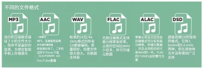

说白了就是下载一些高品质的MP3,音源品质越高,记录的声音信息和细节越丰富,还原出来效果也更好。十多年前汽车主机普遍使用CD播放器,当时我就从网上下载无压缩的FLAC音乐文件刻录成光碟,可能有一部分心理因素的影响吧,但音质确实有一些改善。
如今汽车主机上几乎见不到CD机的影子了,都是插卡或者优盘直接读取。我们可以从网上下载高清的音频文件,FLAC是无压缩的,品质最好,但体积稍大。MP3格式虽然有压缩,但也分码率,常见的是128、160、192、224、256、320 kbit/s,码率越高音质越好。
