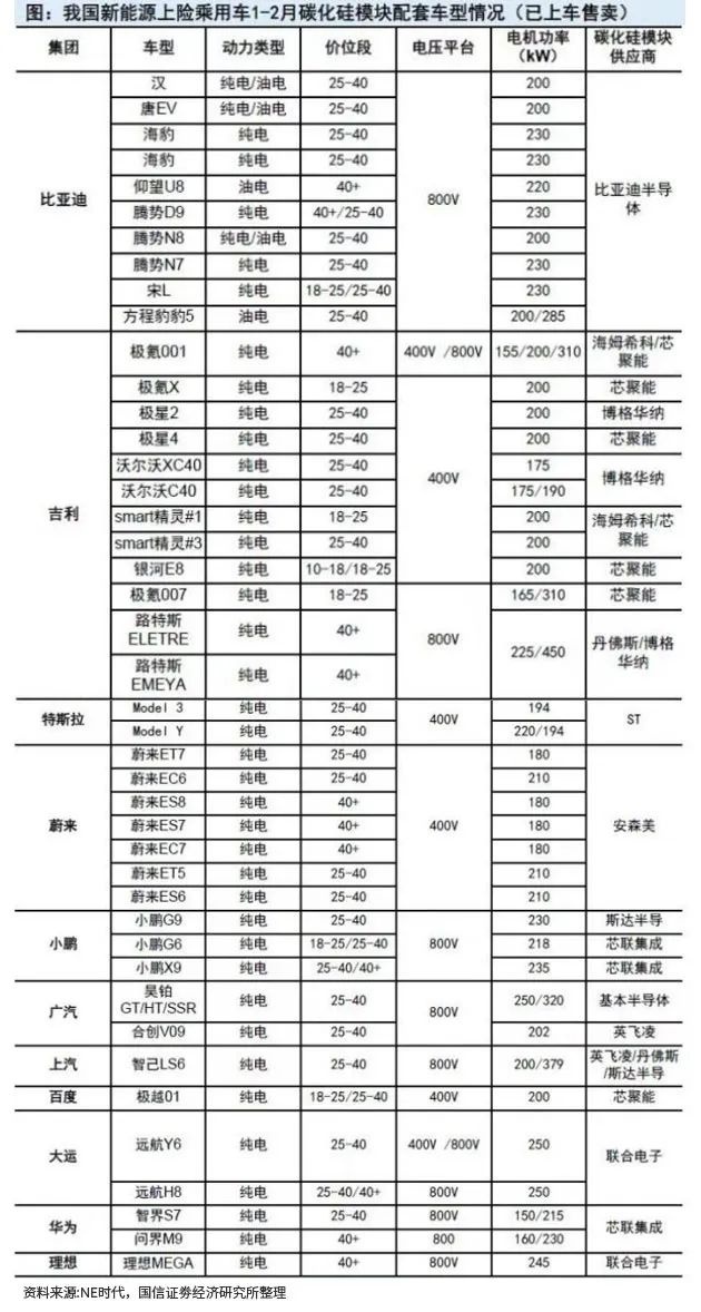

根据产品性能介绍,小米SU7 Max版(双电机版,800V电压平台)的电驱供应商为汇川联合动力,其中搭载了来自英飞凌的SiC芯片和模块产品;标准版和Pro版(单电机版,400V电压平台)搭载了联合汽车电子的电桥,应用了博世第二代沟槽型SiC芯片产品。

据业内人士透露,小米SU7单电机版本约为64颗SiC芯片,其中主驱约36颗,OBC(车载充电机)约14颗,高压DC-DC(高低压直流转换器)约8颗,空压机电控约6颗;双电机版本约为112颗,其中主驱48颗,辅驱36颗,OBC约14颗,高压DC-DC约8颗,空压机电控约6颗。这还不包括充电桩和PTC等环节。

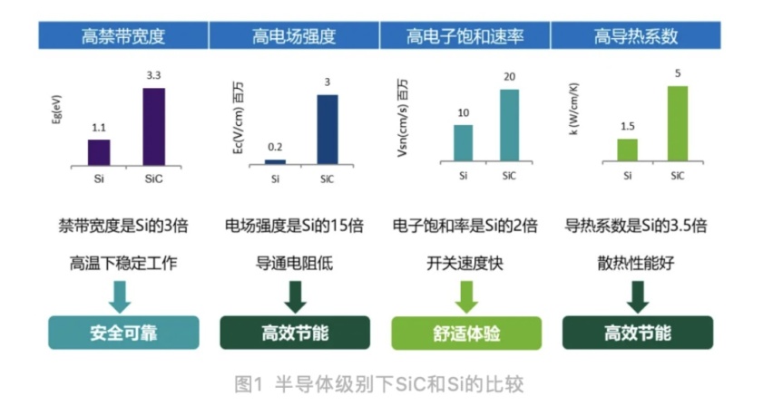

SiC 芯片作为第三代半导体,具有极低的开关损耗,非常适用于高压高速开关的应用。高压快充要想提升功率密度就必须提升开关器频率,SiC是不二之选。

相比此前400V系统的硅基IGBT,无论400V系统还是800V高压系统,SiC MOSFET逆变器损耗均可以降低50%左右,提升电驱效率,从而降低整车能耗。
从A00级别到大型SUV级别,SiC MOSFET电驱产品可以将整车电耗降低5%-7%,这等于同等容量电池下续航至少增加5%。

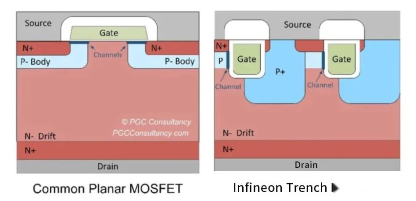

自2010年Wolfspeed和罗姆推出SiC MOSFET以来,平面栅结构工艺一直是主流。
沟槽工艺是将栅极埋入基体中形成垂直沟道,工艺复杂、单元一致性比平面结构差,但是沟槽结构可以增加单元密度,没有JFET效应,寄生电容更小,开关速度快,损耗非常低,而且通过选取合适沟道晶面以及优化设计的结构,可以实现最佳的沟道迁移率,显著降低导通电阻。在更高代次的产品中,沟槽栅结构将取代平面栅结构。
(图左为平面工艺,图右为英飞凌的沟槽工艺)
