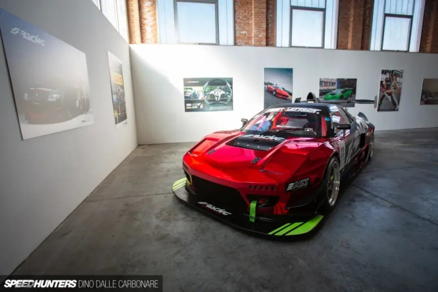

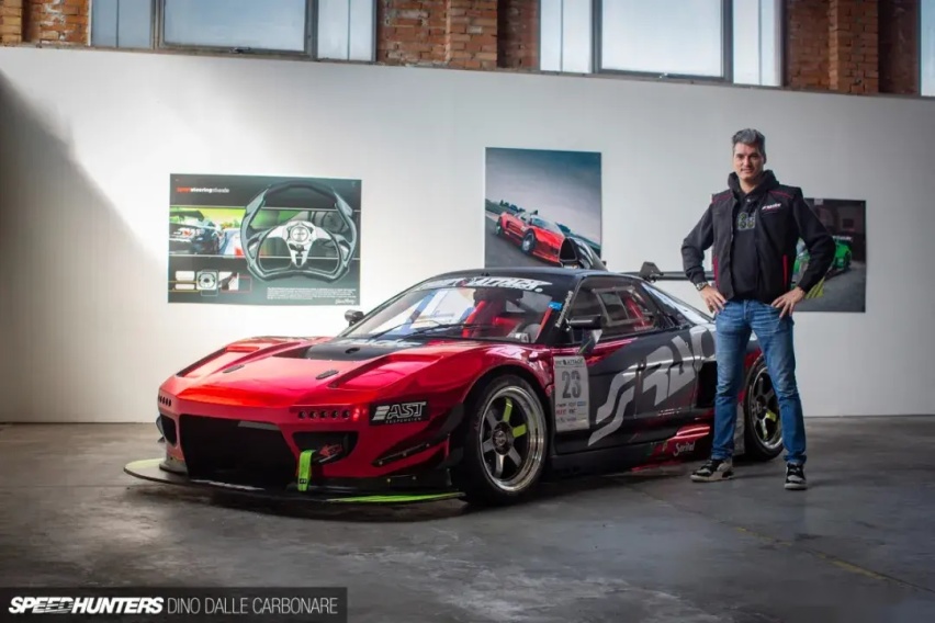

具有同样想法的还有意大利的Simoni Racing赛车改装公司,主理人Alan Simoni热衷于Time Attack赛事。2022年便着手打造本田NSX赛车。

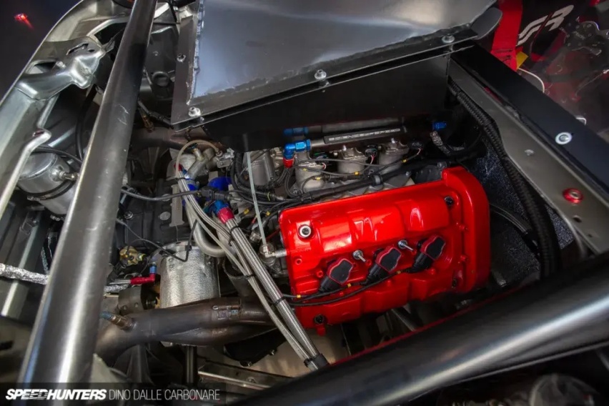

这辆本田NSX Time Attack赛车的亮点部分,当然就是采用了纵向发动机布局,在保持本田发动机和底盘架构的基础下,这可以算是NSX的究极形态,将NSX潜力挖掘到最深处。

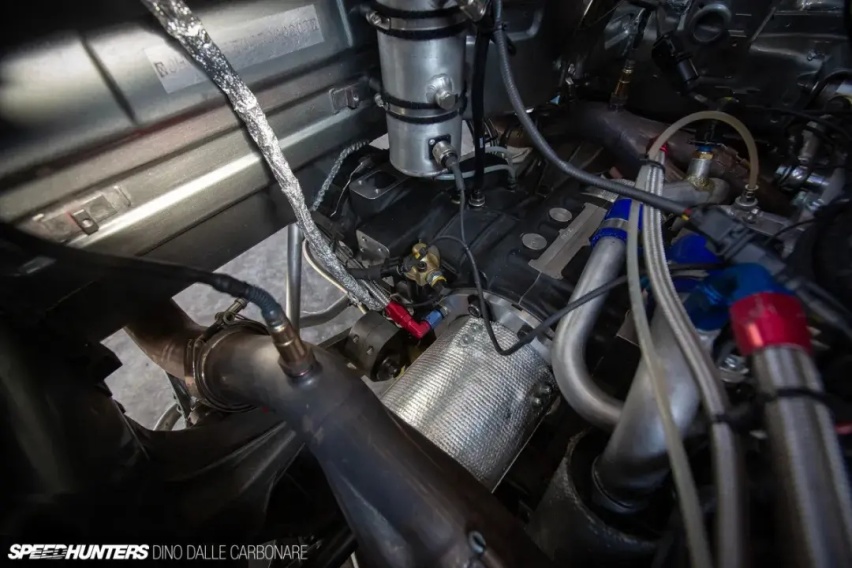

要实现纵向布局,首要解决的是变速箱,这个案例采用了Sadev SL-90 6速序列式变速箱,搭配AP Racing离合器传动,如果民用的话变速箱匹配将会更难。
其次要解决的就是发动机和变速箱的固定问题,通过自行设计新的底盘支架,让发动机和变速箱有新的固定位置。为了获得更佳的前后配重,发动机还向前移动了200mm。

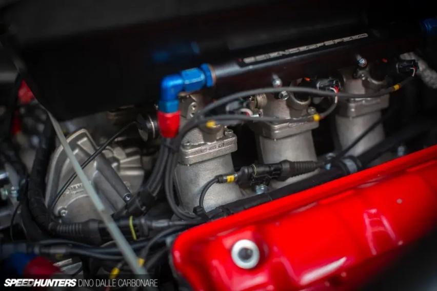

C30A发动机本体也获得了升级,采用Brian Crower的3.5升行程套件,更换锻造活塞、钛合金连杆、Toda Racing高角度凸轮轴、钛合金进气门和Inconel排气门,气门室盖经过研磨,让进气更加顺畅。

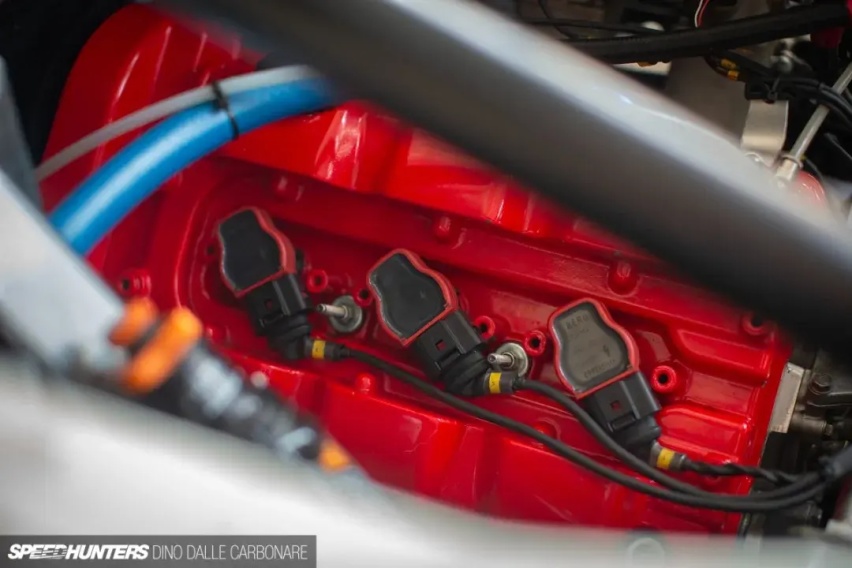

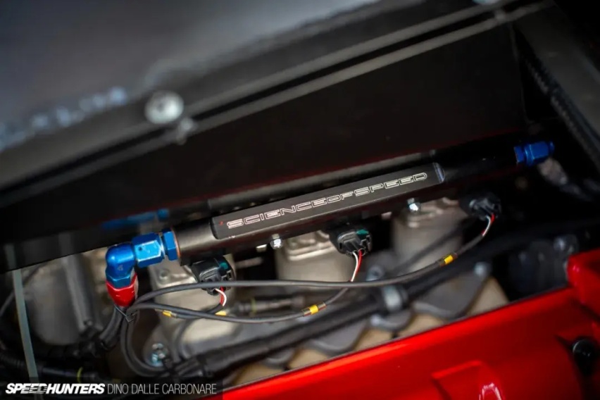

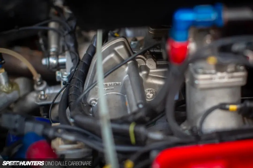

外部附件方面,升级48mm电控独立节气门,750cc喷油嘴,还有奥迪R8的点火高压包,ECU采用Life Racing F88RS的赛车全取代电脑。

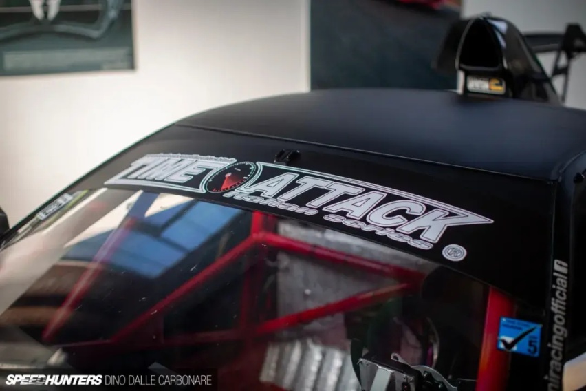

进气系统采用赛车同款的车顶进气口,直接连通进气风箱和独立节气门。

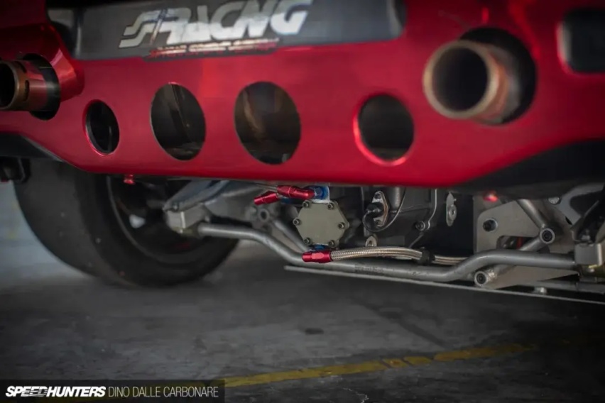

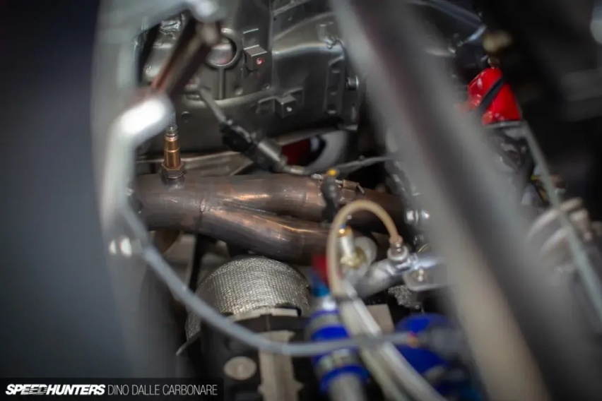

因为发动机布局经过改动,排气采用重新设计的定制样式。
升级改装后,这副发动机能在8250rpm时输出423匹最大马力,在5500rpm时输出407Nm峰值扭矩,对于3.5L排量的自然吸气发动机,这样的升功率已经相当了不起。

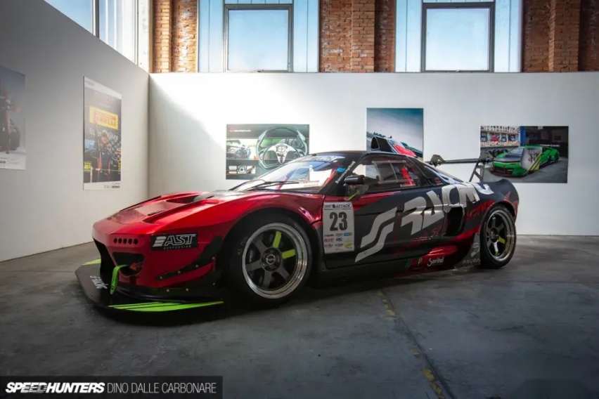

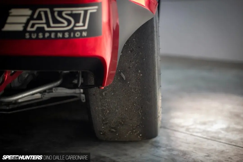

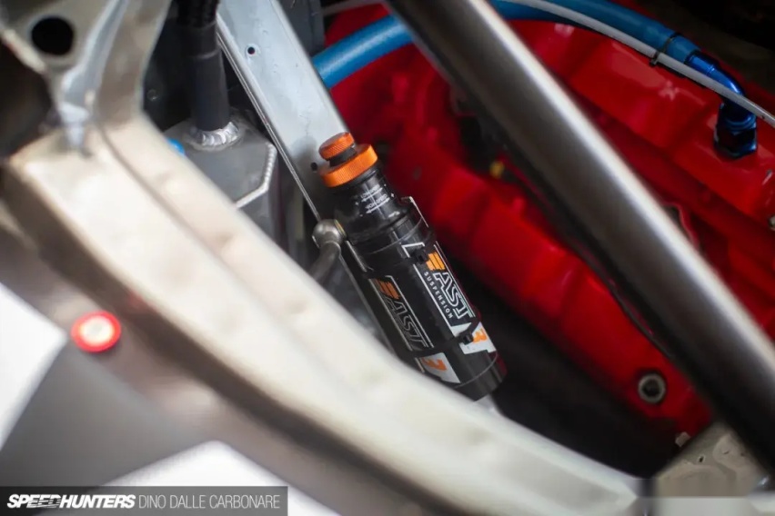

作为赛车,底盘升级同样不能马虎,悬挂部分,衬套改为金属材质,提供更直接的反馈,连杆采用可调部件,获得更加灵活的参数设定,避震采用3Way可调AST套件。

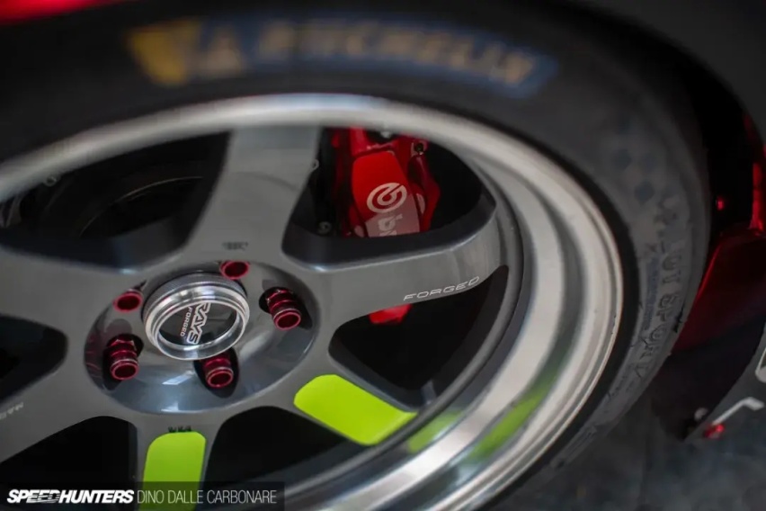

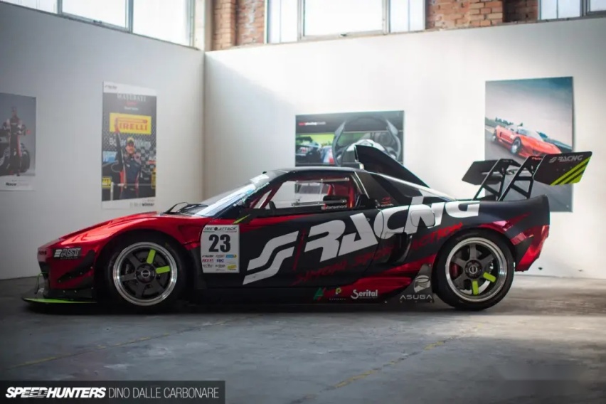

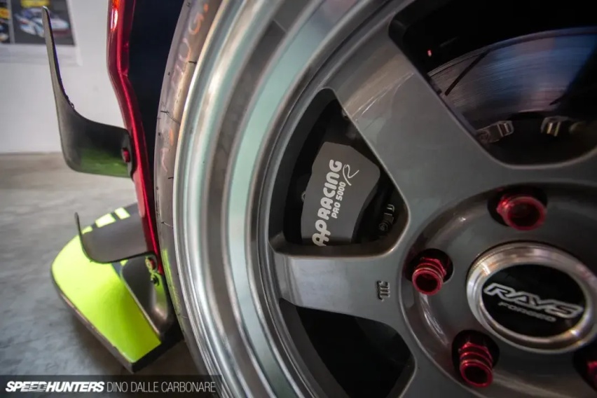

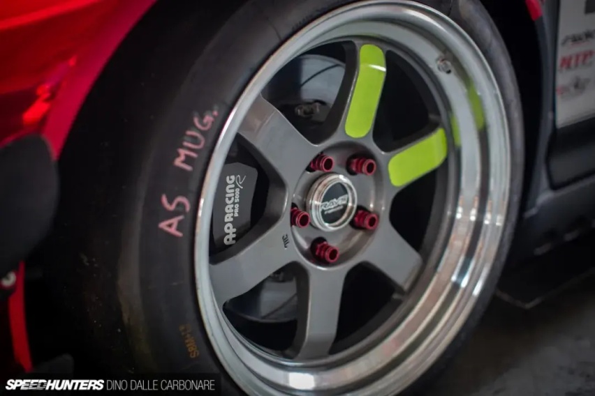

轮组方面,采用前17×9J ET15,后18×10J ET0的RAYS Volk Racing TE37V轮圈,搭配Pirelli P-Zero热熔轮胎,尺寸前245/620 ZR17,后265/645 ZR18。
前刹车采用AP Racing四活塞卡钳搭配330mm浮动盘,后刹车采用Brembo GT四活塞卡钳匹配328mm浮动盘。

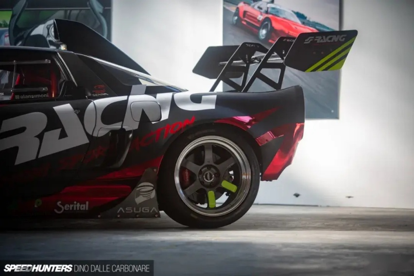

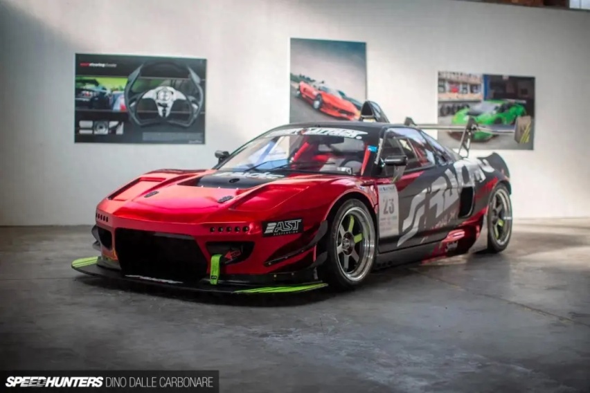

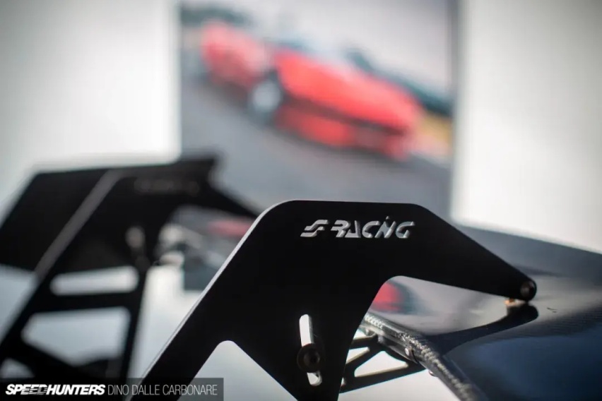

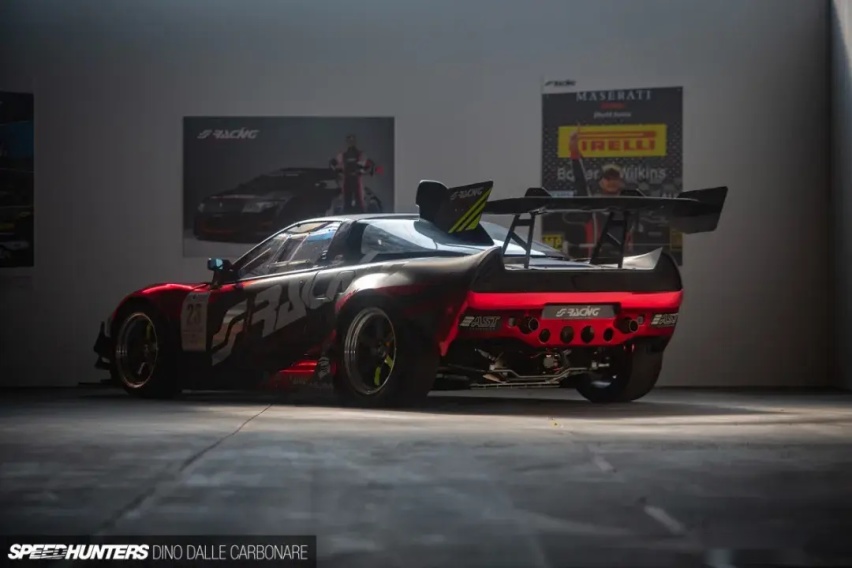

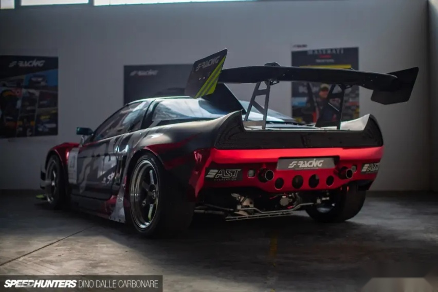

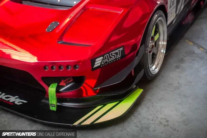

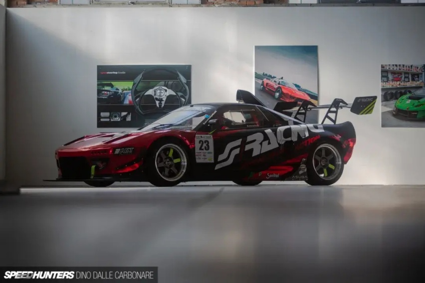

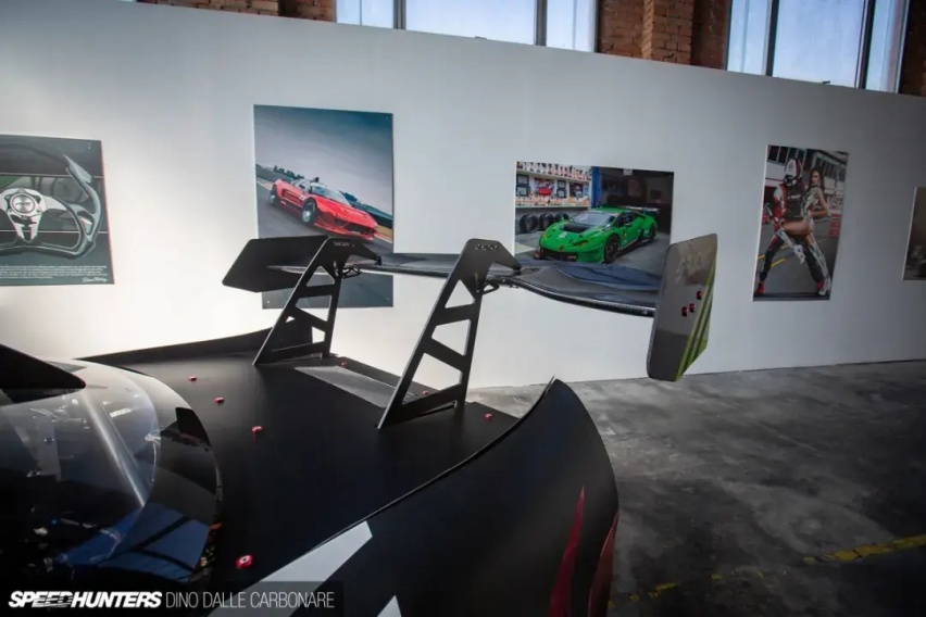

外观方面同样有升级,采用了Rocket Bunny宽体车身套件,搭配定制的碳纤维GT尾翼。
车头部分采用一体化包围,前舱盖、前翼子板和前包围是一整块部件,有助于减轻重量。车门也更换为碳纤维材质。

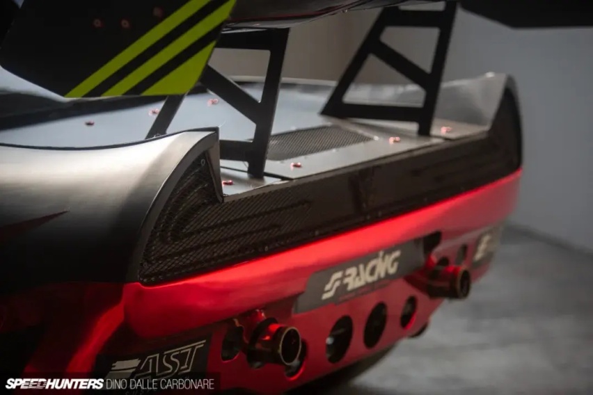

后包围被去除,尾灯也被掏空,取而代之的是碳纤维板和LED灯带。

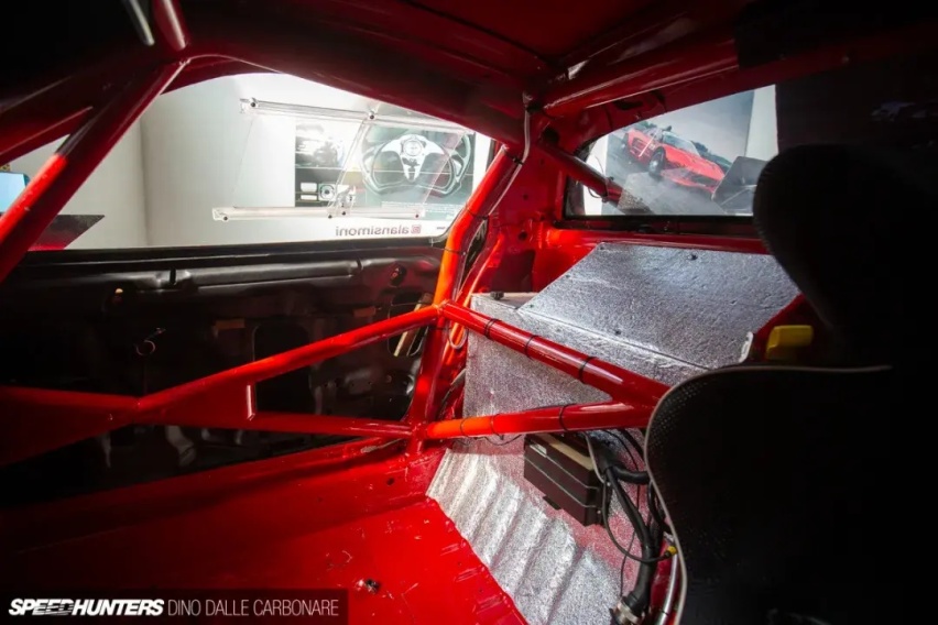

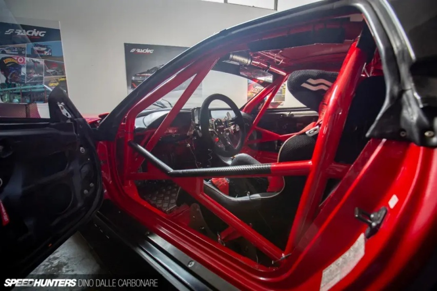

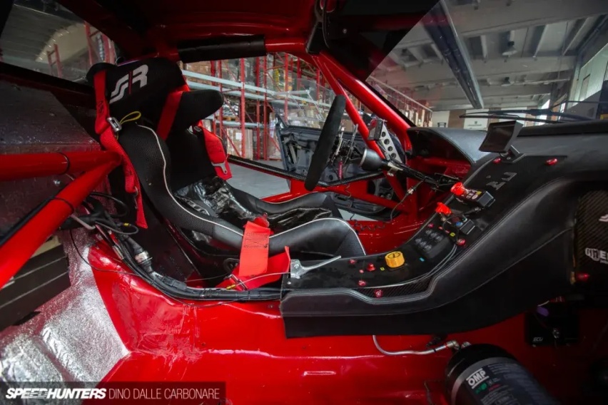

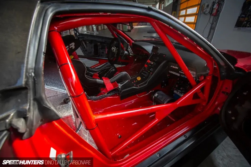

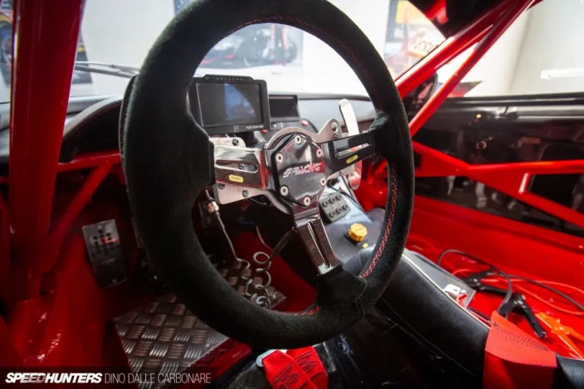

内饰部分同样全面赛化,去除所有内饰,焊接符合FIA标准规格的防滚架。
方向盘采用350mm碳纤维,座椅是FIA标准的桶形座椅,搭配六点式安全带和HANS系统。

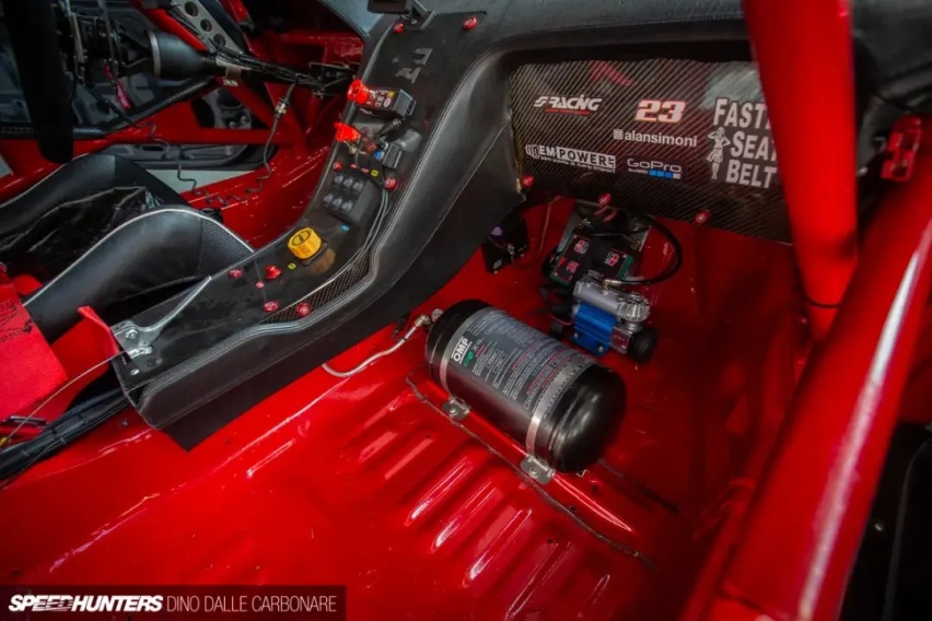

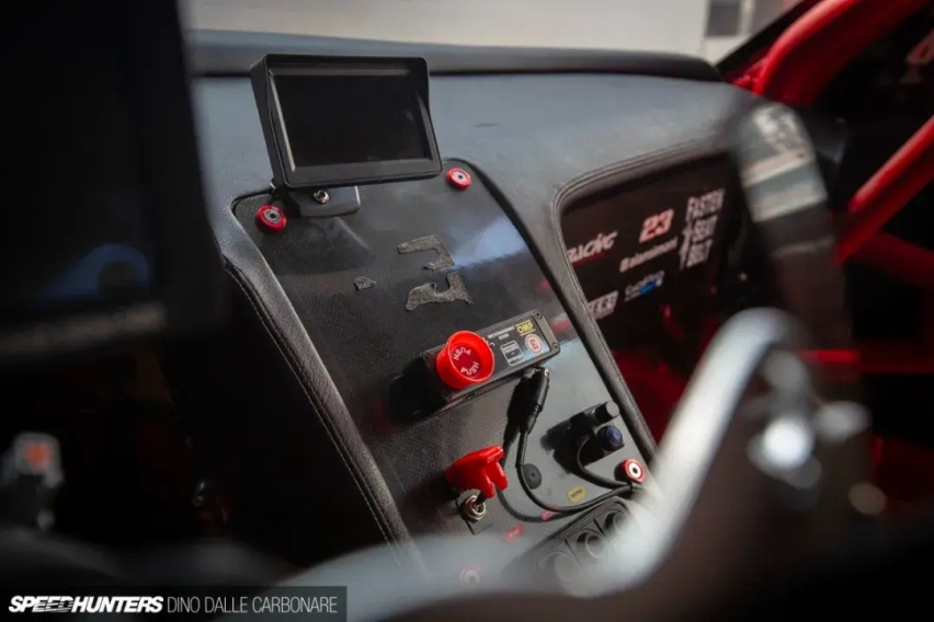

有否留意这车没有换挡杆?因为装备了气动换挡机构,通过拨片控制电控单元,实现精准快速换挡。副驾驶底板是灭火器和气动换挡的压缩机。

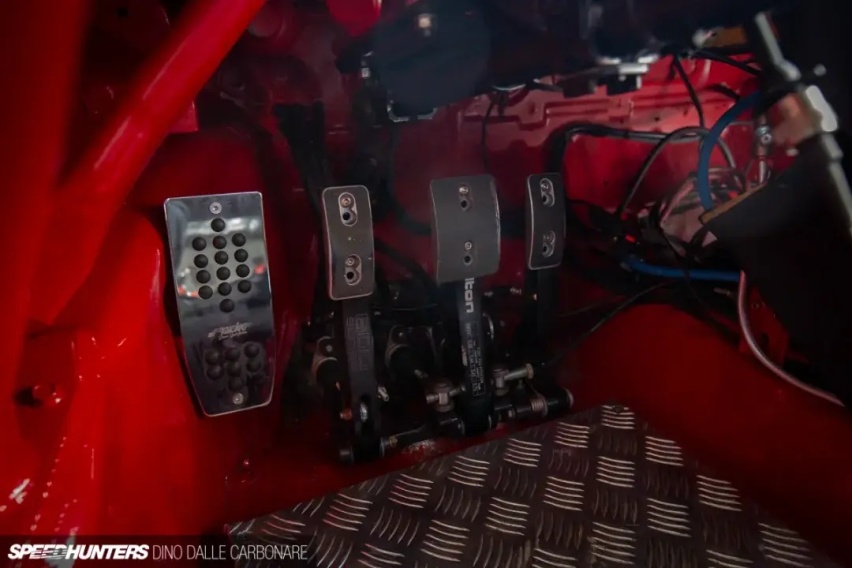

除此以外还搭载了Plex Tuning赛车记录仪,OMP灭火系统、带线控Tilton 600系列踏板、远程制动偏置调节器等一系列赛用硬核装备。
这辆重度改装的NSX赛车被命名为La Rossana,利用现代技术,实现了NSX纵向发动机中置后驱的完美布局,不过这些用料不太适合民用改装。主理人表示,目前已经将NSX潜能发挥到极限,如果后续还需要提升,可能就要考虑涡轮增压的方案了。
