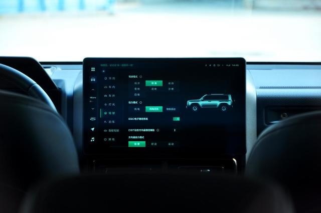

此外,在重载爬坡或者急加速等工作场景中,也需要根据实际需求来灵活切换发动机与电动机的搭配输出,要么轮流做功,要么并肩作战。例如哈弗的Hi4技术,是一个主后驱的架构,在日常的市区行驶时,电量充足就用纯电两驱,电机驱动效率远高于发动机。如果电量不足时,就采用串联模式,发动机与车轮解耦,可自由调节工作点到最高效区。
在低速爬坡或者低附着力道路时,是纯电四驱,两个电机分担负荷,调节电机工作点到最高效区。高速时,发动机直驱,动力传递链最短,所以让发动机直驱是最经济节能的方案,不用纯电模式是为了保留电池电量以应对将来的低速拥堵路况,因为低速用电更节能。而且在高速加速或爬坡时,还可以改变直驱速比以降低发动机负荷点,使发动机一直处在高效区。
当踩下刹车制动减速时,也会根据制动力度来决定是采用单轴回收还是双轴回收,令制动力回收更加高效。简单说就是充分利用发动机、发电机的工作特性与多挡位变速箱来结合,让车辆在各种工况下都能保持动力、效率的最优化。
