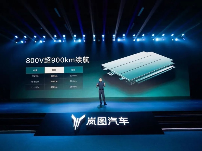

对于琥珀系统2.0技术,有一点让电驹小编非常吃惊,就是整个动力电池总成的重量降低了40%。要知道,电池重量占据了整车很重要的比例。而琥珀系统2.0基本将电池重量降低了一半,这意味着车辆续航和操控都会得到大幅提升。
岚图汽车科技有限公司CTO 汪俊君告诉电驹小编,全新琥珀电池之能够如此大幅度的减重,主要的得益于三点。
一是电芯的能量密度得到了明显的提升,达到212Wh/kg。因为电芯能量密度提高之后,重量会得到了明显的改善;
二是电池的上盖板,岚图采用了有机玻璃的新型材料,通过这种材料更新,整个上盖板的重量降低了45%,除此之外边框用一些挤压铝的成型,通过这些工艺做出了很大的改善;
三是在整个电芯的布局上,岚图也做了大量的改善,比如通过电芯整个布局还有上下盖板材料的变更,达到了减重的效果。
“电池上减的每一分重量会给客户带来续航的提升,从难度本身来讲,我们是希望做一点一点技术的攻关工作,给用户带来更佳的体验。”汪俊君表示。
当然,电池重量的降低,意味着产品结构也会得到重大改变,于是有人疑问,在安全方面,全新琥珀电池能否得到保障。对此,汪俊君表示,“我们用的是三元锂电池结构,并且在安全上做了布局。”
岚图方面非常坚定的表示,岚图造车的初衷,首先第一点就是保证用户的安全,所以在安全上,岚图投入了巨大的费用成本。
根据岚图方面的介绍,国标是1米水深浸泡0.5小时,而全新琥珀电池做到了1米水深72小时不渗漏;而底部球击试验,岚图使用1000焦,8倍于国标的测试能量。
对此,汪俊君表示:“我们有1200余项各种各样电池的试验来保证电池不进水、不漏液、不起火、不爆炸、不热扩散,来给用户尽量营造安全安心的体验和感觉。”
此外,岚图还称,全新琥珀电池基本拉齐了电池和电车的寿命——琥珀2.0电池的百万公里的里程衰减小于8%,相比国标要求的30万公里衰减20%高出了7倍。
2、自研800V平台,充电10分钟续航增加450km
在充电性能方面,岚图采用了自研的800V碳化硅高压平台,可以实现充电10分钟续航增加450km。同时在充电基础设施层面,岚图也有很多布局。
据介绍,岚图推出全球首个兆瓦级品牌充电桩,最大支持 8C 快充,峰值功率可达 1000kW,峰值电流可达 1000A。充电线的直径只有 2.8cm,手持重量约1.5kg,相当于一个电吹风的重量。

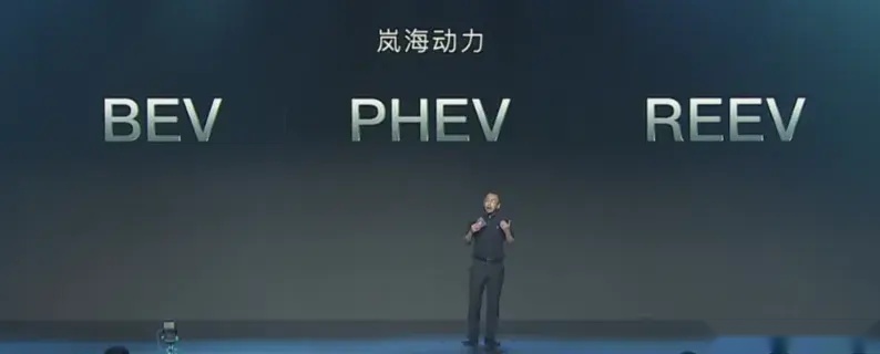

最新一代岚海动力拥有BEV纯电、PHEV混动和REEV增程三种动力模式。岚图表示,岚海动力是当下市场中唯一可以提供三种模式的动力平台。
其中,岚海动力BEV的核心电驱总成实现全栈自研,CLTC标准工况效率92.5%,居于行业第一水平。卢放表示,在同样电量下可以有效提升50公里+的续航能力。
这得益于在电控、电机、减速器上的效率提升。比如在电控上其最高效率99.4%,而电机最高效率98.3%、减速器最高效率98.5% 。从而减少组件效率损耗,带来更快响应。
岚图的PHEV混动和REEV增程采用都是的P1+P3+P4的结构,其中P1+P3集成化设计,P1发电机与发动机连接,P3驱动电机与车轮半轴直接连接,可以智能调节多驱动模式。

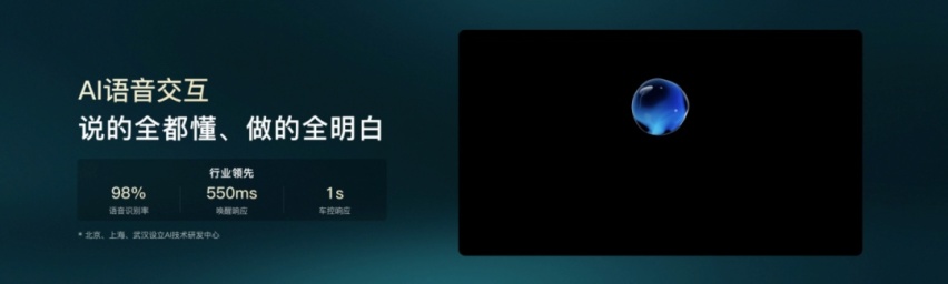

根据岚图方面的介绍,岚图在北京、上海与深圳三地都建立了AI技术研发中心,新一代的岚图语音系统,正是得到了AI大模型技术加持,实现了98%的语音识别率、高达550ms的响应速度与1秒的车控时间,将语音交互进一步做到又快又准确。
与此同时,大模型还为语音交互赋予了更多感情色彩。岚图搭载的VCOS GPT具备情感识别与表达的能力,能够与用户展开富有情感色彩的对话,与用户对话更自然。
