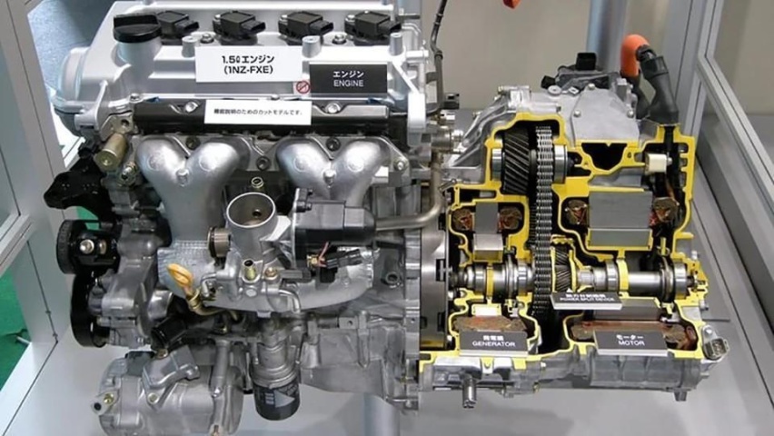

首先,全新比亚迪DM-i技术确实极有可能采用行星齿轮结构。但有行星齿轮结构,并不一定等于丰田THS方案。毕竟行星齿轮被广泛应用于汽车动力系统之中,比如传统的AT变速箱,就需要依托一系列行星结构的精密设计来执行换挡动作。回到比亚迪DM-i技术上,双电机加发动机,可纯电驱、燃油直驱、油电并联驱动,是用户对其最基本的认知。但任何技术方案,当然都不可能是完美的。

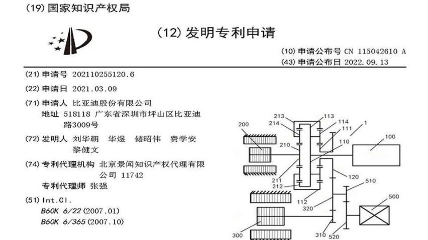

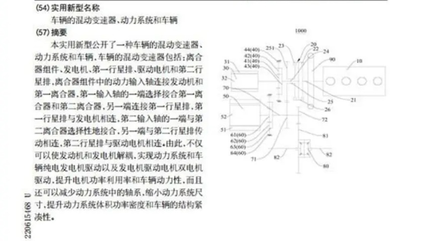

而在疑似是全新DM-i技术的专利图中,其实除了更具话题性的行星齿轮,发动机后端的双离合结构,某种意义上,才是新方案的核心。因为这套双离合,不仅可以继续将发动机,从动力流中解耦。而且还可以脱离发动机,将P1电机纳入动力流。甚至P1电机可以直接执行驱动任务,只是自身马力有限罢了。而纯电驱的情况下,P1与P3电机可以共同出力,不仅带来更强性能。还可以进一步缩小发动机直驱的介入区间,规避单挡直驱在发动机驱动情况下效率有限的难点。甚至两台电机的驱动支持,还能有效压低发动机介入直驱的转速。综合来说,都是在性能提升的情况下,降低油耗的操作。

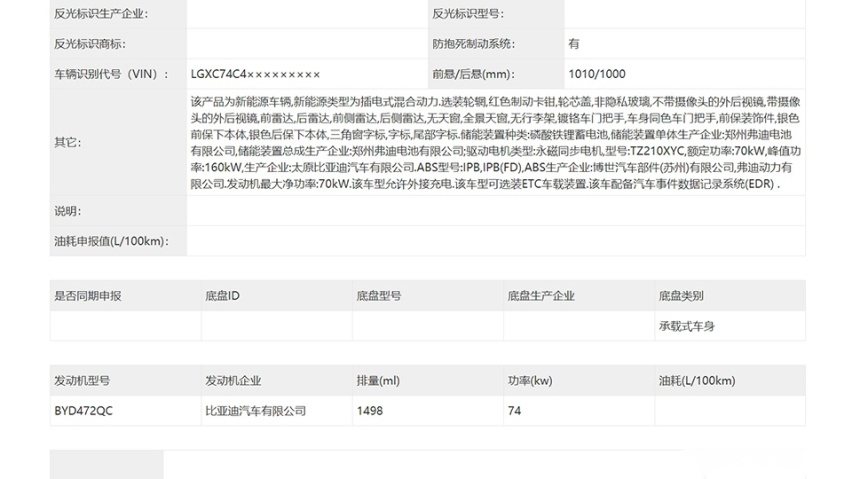

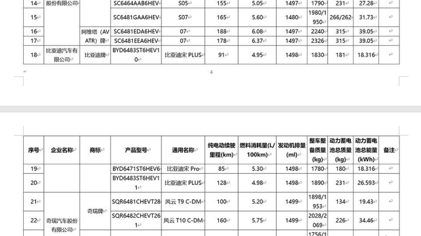

这点通过新款宋PLUS DM-i的申报信息,就展现得非常清晰了。新车在车重几乎没有变化的情况下,馈电油耗直接被降至4.95L/100km、4.98L/100km。对应现款车型,馈电油耗最多降低了约0.42L/100km。而且新车的P3电机最大功率,还被增至160kW(现款145kW)。再加上全新的DM-i技术,大概率还要解放P1电机的驱动功能。两者叠加,新款宋PLUS DM-i在零百加速中的表现,很有可能进入8秒内(现款8.2-8.5秒)。
但功能上可能更多用电,性能上还被客观加强的宋PLUS DM-i,会不会导致牺牲纯电续航里程呢?这就需要回到最开始的话题,为什么要用行星齿轮。疑似是全新DM-i技术的专利图中,比亚迪是采用了两套行星齿轮,分别给两台电机介入主轴使用。这也就是相比丰田最本质的区别,因为丰田THS是在一个行星齿轮结构上,耦合发动机与两台电机,即功率分流。而拆分疑似全新比亚迪DM-i技术就可以清晰发现,新技术仍然是串并联结构。行星齿轮只是给电机起到减速器的效果,也可以看作是给电机提供了挡位切换的功能。除了提升效率与灵活性,行星齿轮介入主轴,其耦合平顺性也会更加出色。
所以理论上,这套系统同样会降低车辆的电耗表现。还是以新款宋PLUS DM-i的申报信息来看,新车携带的动力电池容量基本不变,还是约18.3kWh以及约26.6kWh。但对应的WLTC纯电续航里程,被提升至91km与128km。也就是分别提升了6km和12km。

事实上,从前面的拆解中,我们也能发现,比亚迪全新DM-i技术,很可能在结构上占用更多的成本。如此一来,本就没有余力在排气侧可变气门、燃油高压直喷,甚至是直接用涡轮增压等方面,给发动机加码。另一个旁证是新款宋PLUS DM-i的申报信息中,其发动机型号为BYD472QC,这与现款BYD472QA极为相似,也说明两者大概率不存在迭代的关系。
