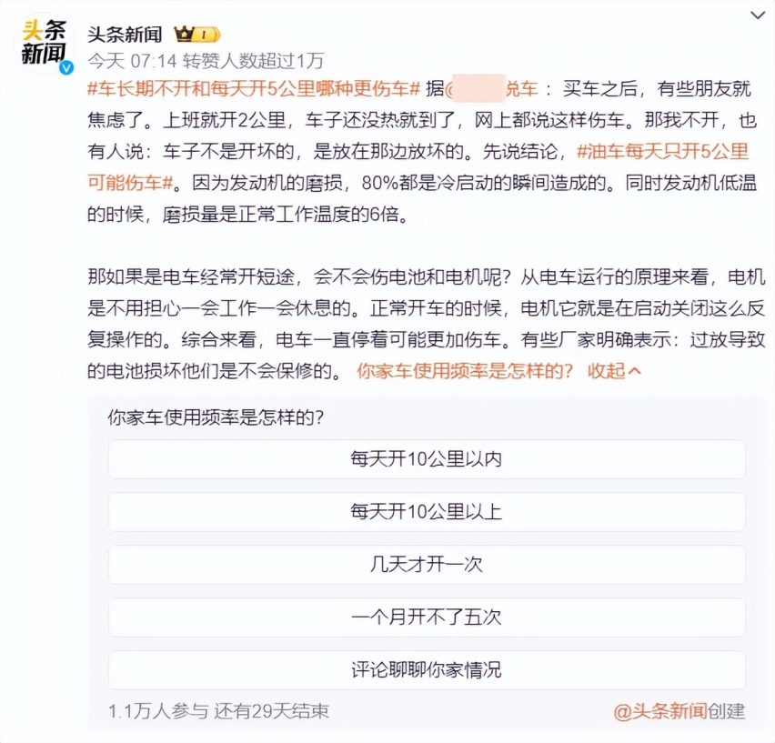

由于上班通勤里程只有两三公里,每天开车上班需要往返四次,但是有人说燃油车频繁短途驾驶会损伤发动机,电动车就没有关系,是不是这样呢?
在看到这个问题的时候仿佛回到了五六年前,那个时候的许多汽车爱好者都喜欢讨论相关话题,各大汽车评论员也热衷于科普;没有想到现在还有汽车爱好者在纠结,不过在看到相关图片之后终于了然,原来是有些车评人出于推广电动汽车的目的开始胡扯了。

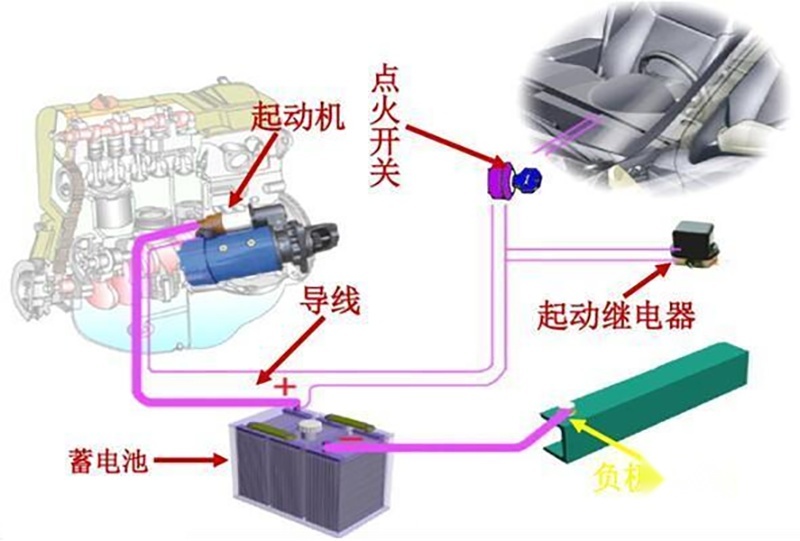

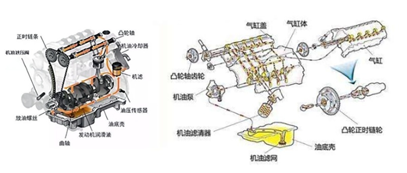

发动机冷启动的时候不等于没有润滑,发动机的润滑依靠机油泵,机油泵有机械和电子两类;最常用的是机械油泵,这种油泵会与发动机的曲轴连接,只要曲轴运转则机油泵也会同步运转。发动机的曲轴可以理解为“动力输出轴”,启动发动机也是要让曲轴运转,启动发动机是通过起动电机带动曲轴运转,那么从起动电机与连接曲轴的飞轮圈齿啮合并运转的瞬间开始,机油泵就会开始泵油。
机油泵的泵油压力是很大的,所以才会有泄压阀,从曲轴开始运转到完成全面润滑也不过是短暂的一瞬间。
