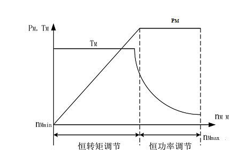

而电动汽车的“低扭爆发力”要比使用涡轮增压发动机的车辆更强,这就是有一些司机和乘客不适应(晕电)的原因;但也是许多驾驶爱好者会爱上电动汽车的原因,来看一张图片,上面是扭矩曲线的特点。
电动汽车起步之后可立即以最大扭矩运转,这就是“恒扭矩。”
一台最大扭矩500N·m的电动机在踩下油门的刹那间就能达到最大扭矩,随后依靠转速的提升实现功率的增长,全程都很线性但初段加速确实非常“暴躁。”自然吸气发动机的最大扭矩要到4000转左右达到峰值,涡轮增压发动机无需赘述,差距显然是巨大的。

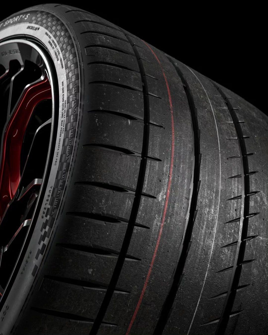

有些观点认为这是出于行车安全的考虑,毕竟不是所有司机都具备良好的驾驶技术;这个理由是说得通的,可是燃油车一直都是这样。而且即便有充沛的动力和强大的扭矩,实际还有一种办法能实现起步不打滑:加宽轮毂和轮胎!235/245毫米的轮胎会打滑,上到265/275毫米还会打滑吗?如果还会打滑的话,285/295毫米的轮胎也不是没有。
所以把电动机的“低扭爆发力”削弱确实能避免起步加速打滑,更能适应技术水平一般的司机;但选择这种方式更像是为了降低成本,加宽轮胎不仅能实现相同的结果,同时还能让车辆的视觉效果更佳。
