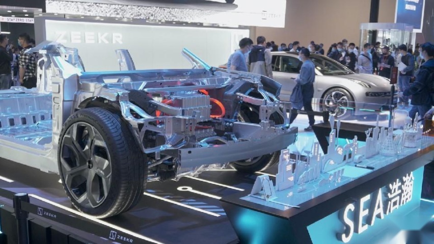

首先,极氪MIX的造车平台,是和极氪009一样,用的都是浩瀚-M平台。而这个平台,是拥有800V高压系统的,然后,相应的也会使用上SiC碳化硅功率模块来配合高压平台的使用。然后,它还有一块相对来说比较小的77kWh电池包。总之,集合了这些零部件的优势,让这台车的能耗相对变的更低了。
先看造车平台,高压+碳化硅作用大吗?
浩瀚平台的800V高压系统其实也早就用上了,新款的极氪001也是这个高压平台的产品,整体充放电的速度更快,而且有了碳化硅功率模块之后,电能的利用率变高。这些,都是更省电的前提条件。而800V+碳化硅模块,对于省电的帮助,起到的作用大概有80%左右。

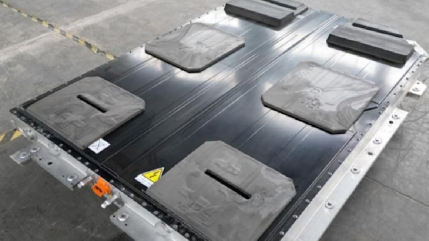

然后再来看看这块77kWh的三元锂电池包。应该也会是麒麟电池,而这个电池包的看点,就是用量比较少只有77kWh,可能是出于为了能耗的考量。但好在能量密度255Wh/kg左右,确保了在接近3吨车重的情况下,还能有550km级的续航水平。
如果说放在轿车上,给一块77kWh的电池包,只做出550km的续航水平,那确实是要被喷的。因为一块60kWh电池包就基本可以满足这个续航里程的需求,而77kWh左右的电池,也基本可以摸到600或更高的续航里程了。
