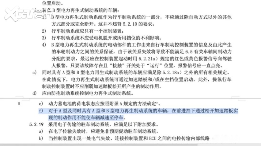

就在此前三天,5月27日工信部官网发文,公开征求《乘用车制动系统技术要求及试验方法》等五项强制性国家标准的意见,其中要求禁止用动能回收功能完全将车刹住,“单踏板模式”引起热议。
其中,《乘用车制动系统技术要求及试验方法》(征求意见稿)显示,相较于GB 21670—2008《乘用车制动系统技术要求及试验方法》,最新版本文件增加了“A型及同时具有A型和B型电力再生制动系统的车辆,通过松开加速踏板实现的制动作用不能使车辆减速至停车的要求”。
征求意见截止日期为 2024 年 7 月 27 日,这意味着,若征求意见稿通过,7 月 27 日之后在国内上市的新能源汽车,均不被允许设置为动能回收至完全制动的模式。

文件称,近年来随着A型电力再生式制动系统技术应用的逐步广泛,由于驾驶员长期通过控制加速踏板来实现制动停车,可能会导致养成相应的驾驶习惯,在紧急制动工况下出现误踩等误用的情况。
工信部强调,“为明确A型电力再生作为一种辅助制动的定位,在经过充分行业调研和讨论的基础上提出该要求,旨在引导驾驶员养成良好的驾驶习惯,保证行车安全。”考虑行业技术和产品现状,此条款给出了单独的过渡期时间。
