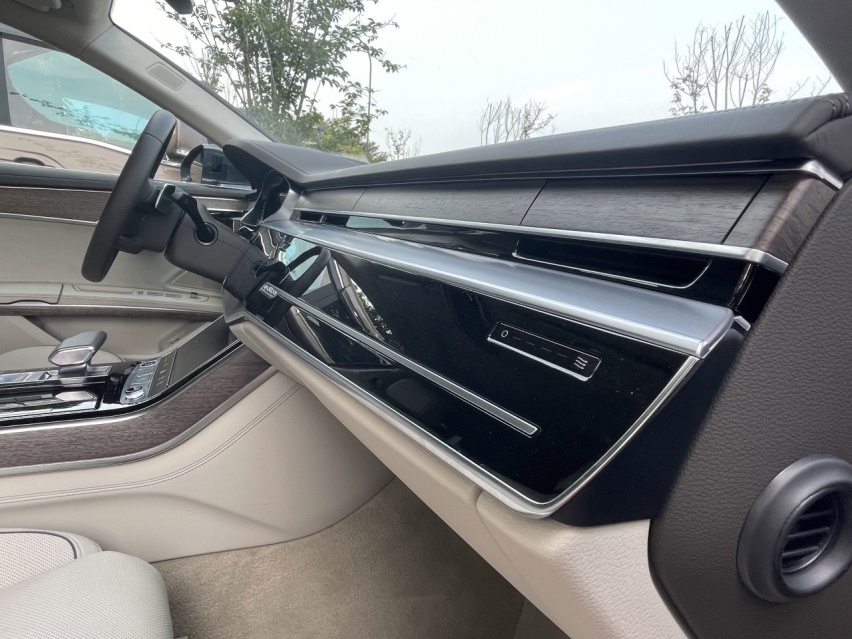

外观上面,A8L给人的气场是比较足的,有以前大家普遍认知的豪车气质,整个车身以及内饰上有很多直线条的应用,车身侧面线条修长,仪表台也是那种横平竖直的感觉,我觉得看起来还是比较大气的,豪华感十足。
我个人对于汽车的内饰比较注重感觉和氛围以及材质,至于到底用了什么设计有什么说道并不在意。在这台A8L的内饰上,有几处给我留下印象的地方。
第一是这台车的木饰板,不同于上次试驾的宝马X5——宝马X5的木饰板我也挺喜欢,它是那种天然随意的感觉,保留了很多天然疤瘤——而这台奥迪A8的木饰板追求的是一致性美感,车内实木材质需要精选自寒带同一棵树的枝干或根部实木,以求保证木纹的完美一致性,两者理念不太一样。

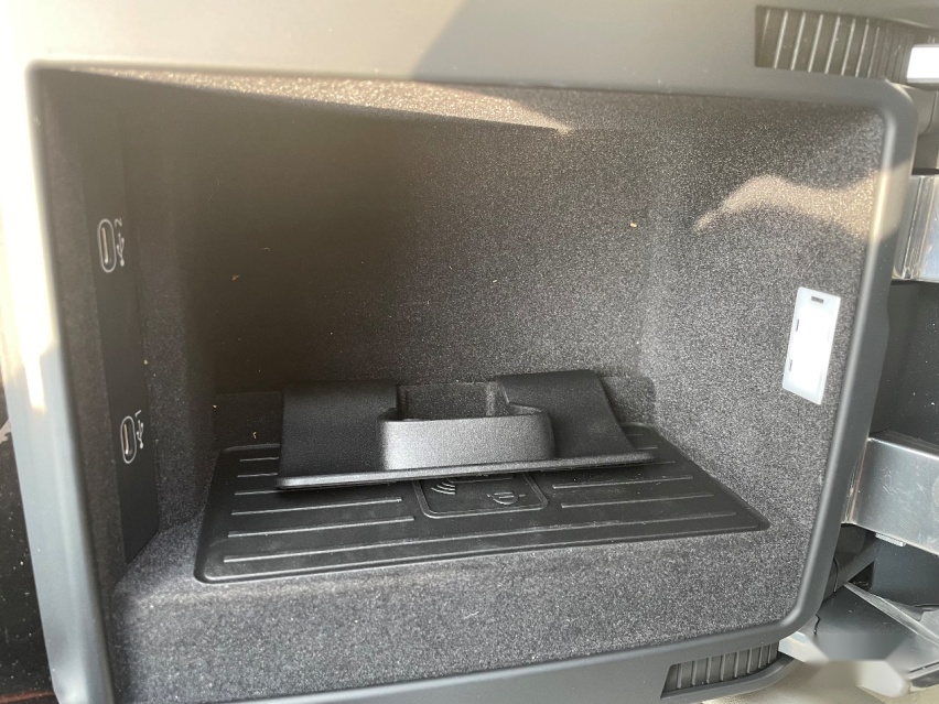

第三是一些小细节上的设计我觉得挺不错的。首先是前排的手机无线充电,A8L把它放在了扶手储物盒的侧壁,并且使用了背夹的形式,充电时将手机直接夹在侧面即可,一来不会滑脱(随便加速减速或者做大侧向动作),二来不占用储物空间。

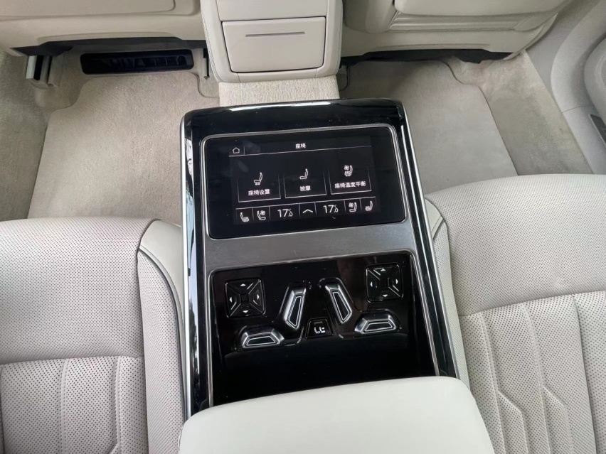

另外比如四门扶手位置都做了一个小储物空间,用来临时放一些票据等等我觉得挺好。再比如后排中央扶手关闭时在最后一截只需要松手便可以轻轻关上——看样子没有电吸,纯机械设计。
