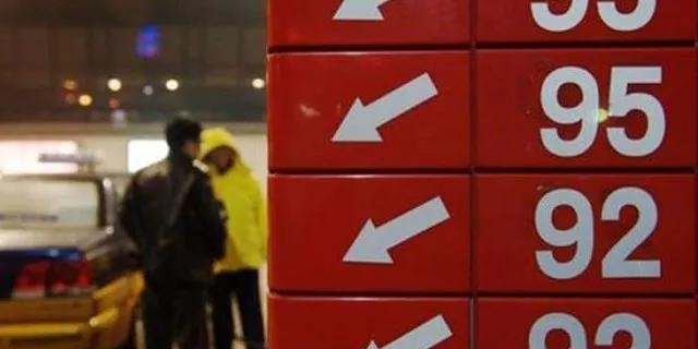

很多人把汽车加油比作“人吃饭”,对于人来说肯定是吃的越有营养越好,那对于汽车来说是不是加更高标号的汽油会更好呢?
关于这个问题我们需要了解一下汽油标号是什么?首先,我们如今常见的汽油有92、95、98三个标号,随着标号越高,它们的价格也会更高,所以很多人都认为加贵的准没错。但事实上并非如此,汽油标号其实代表的是辛烷值,简单讲,辛烷值越高,抗爆性就越好,反之成立。

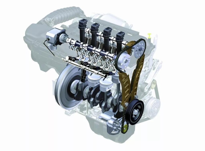

同时,汽油的抗爆性越高,就越需要发动机高压缩比来让汽油燃烧,所以,如果我们高压缩比的发动机加了低抗爆性的汽油,也就是低标号汽油,就会更容易导致发动机爆震。如果我们的低压缩比发动机加了高抗爆性汽油,也就是高标号汽油,那就会更容易导致汽油不充分燃烧,这样就有可能导致积碳的产生。
所以,对于汽车来说,并不存在汽油标号越高越好的说法,只有适合不适合,爆震和积碳虽然不会因为一次加错就发生,但是如果你长时间加错误标号的汽油,那就可能造成严重的后果了。
同时,因为汽车发动机越来越发达,黑科技也越来越多,所以我们也不能凭借压缩比的高低就随意决定应该加什么标号的汽油,比如部分日系品牌的发动机可达到13:1,已经很高了,但使用92号汽油就完全可以了,没必要再上更高标号。

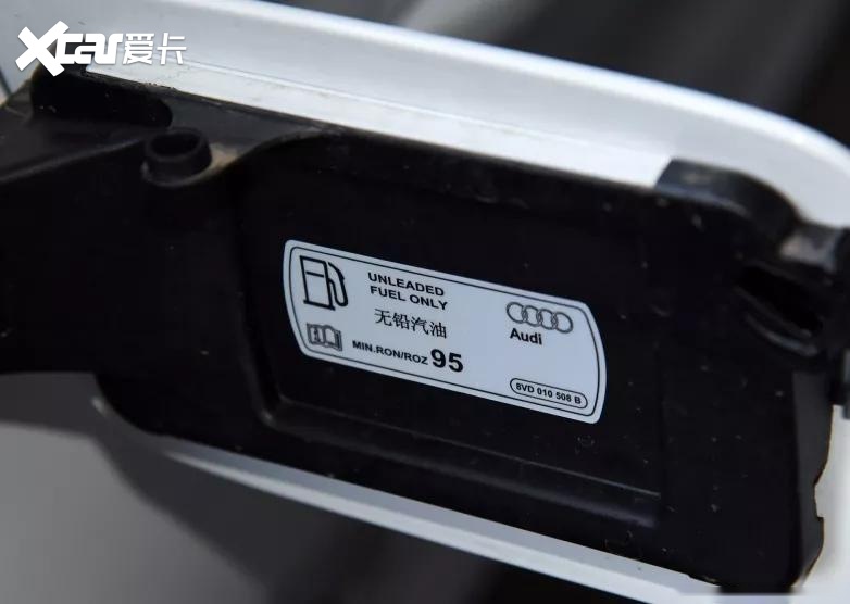

所以,想知道汽车应该加什么标号的汽油,最为正确的方式就是按照说明书上的来,毕竟厂家都进行了长期测试了,要比咱们自己琢磨的更为准确。
