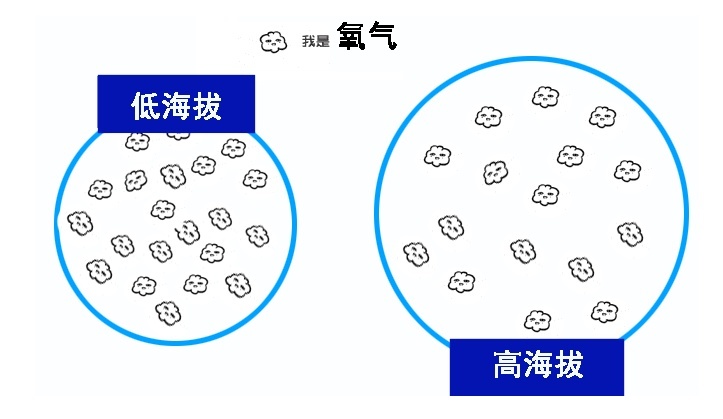

简单来说,海拔越高则空气所受到的束缚就会越弱,空气中含有氮气和氧气两种主要成分,其次还有少量的二氧化碳和氦氖氩氪氙氡六种稀有气体。这些分子之间是有间隙的,同时又是相互吸引又相互排斥的,所以在特定的压力作用之下会保持稳定的间隙——间隙之间才是一般立即的“空”——可以理解为什么都不存在的“虚空”。
那么在压力变小之后,各种分子之间的间隙则会扩大,在相同空间里的分子数量就会减少。

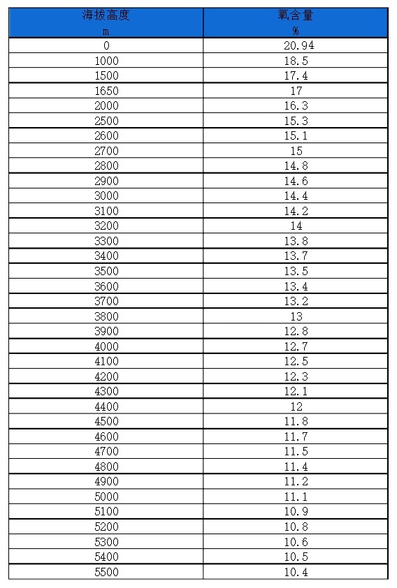

参考下图,一眼明了。
海拔越高则空气所受束缚越弱,分子间隙就会扩大,等量的空气中所含有的氧气必定会减少。标准大气压下的空气中含有20.94%的氧气,随着海拔的不断升高,空气中所含有的氧气占比会持续减少,在海拔超过5000米的高原上,空气中的氧气占比也就是百分之十多一点而已。
此时吸入的空气总量没有变,在0海拔的平原上吸入空气量假设为1,其中有“1*20.94%”的氧气;在5000米海拔的高原上吸入空气里还是1,只是其中的氧气变成了“1*11.1%”而已。

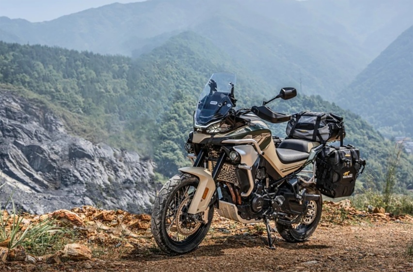

所以在高原自驾之前就要做好准备,选车要选动力储备充足的车辆;汽车建议选用搭载≥2.0T发动机的车辆,涡轮增压汽车的性能更强,增压器会提高进气氧浓度,在相同海拔、相同排量、相当效率的前提下,其性能一定远超同排量的自然吸气发动机。而摩托车基本都采用自然吸气发动机,只有个别车辆用机械增压发动机,所以选择摩托车只需要看发动机排量即可。
当然也不是说小排量发动机的汽车或摩托车不能去高原,只是要能够接受比较慢的加速和车速。
