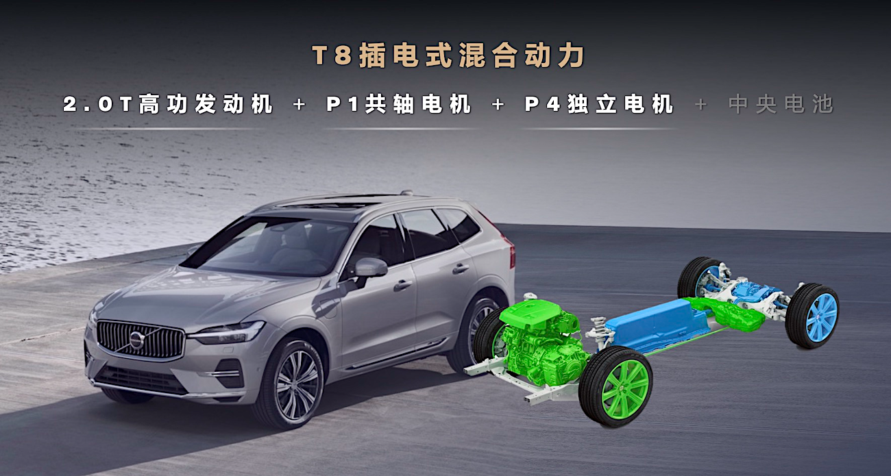

在系统构成方面,沃尔沃的“全能型”插混系统使用了一部2.0T高功率发动机,外加一部P1共轴电机和一部P4独立电机,储能部件则选用了一个中央电池组。
在沃尔沃的产品体系中,采用此类动力总成的车型被称为T8插电混合动力家族。
说起来,这种命名方式也充分体现了北欧人“打直球”的沟通方式——“T8”中的数字“8”指的是这套插电混合动力系统的综合输出表现可以达到8缸内燃发动机的水准,尽管在该系统中承担核心角色的,是一部在燃油经济性方面可以轻松碾压8缸发动机的4缸发动机。
