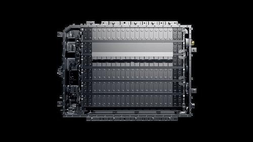

第一、电池成本占比高:传统燃油车发动机和变速箱约占整车零部件成本25%,新能源车动力电池则占50%左右。中保研数据显示,采样的59款纯电新能源车型中,动力电池包单件零整比均值为50.96%,单位能量电池包价格均值为1604.92元/千瓦时,电池本身造价居高不下,注定了换电池价格不菲。
第二、电池结构复杂导致只能整体更换:新能源车为提升续航,电池包安装结构不断创新,从电芯电池包一体化到电池车身一体化等,故障时难单独拆除电芯,只能换整个电池包,增加了换电成本和难度。
第三、市场垄断缺乏竞争:新能源车企垄断后服务市场和定价权,三电系统需到车企指定地点售后。尽管碳酸锂价格下降,但换电费用仍居高不下,市场缺乏降价动力。
