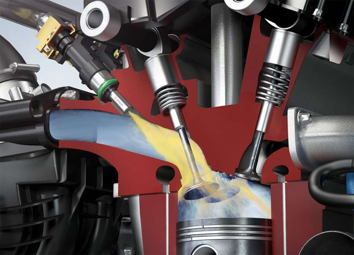

很多人可能不知道,固体、液体类燃料,它们必须先蒸发成气体并且与空气混合均匀后才能正常燃烧。汽油的空燃比是14.7:1,意思就是燃烧1克汽油需要14.7克空气。油多或者空气多都会出现点火困难的情况。

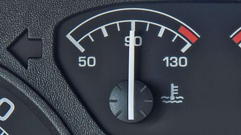

你跑高速,发动机水温90℃,然后进服务区加油。加完油点火,这时候发动机温度很高,汽油喷进气缸里后可以100%蒸发。所以启动时发动机吸入14.7克的空气就喷1克汽油。这1克汽油全都蒸发,混合气浓度合适,发动机正常启动,这些汽油也全部燃烧,所以尾气里没有汽油味。

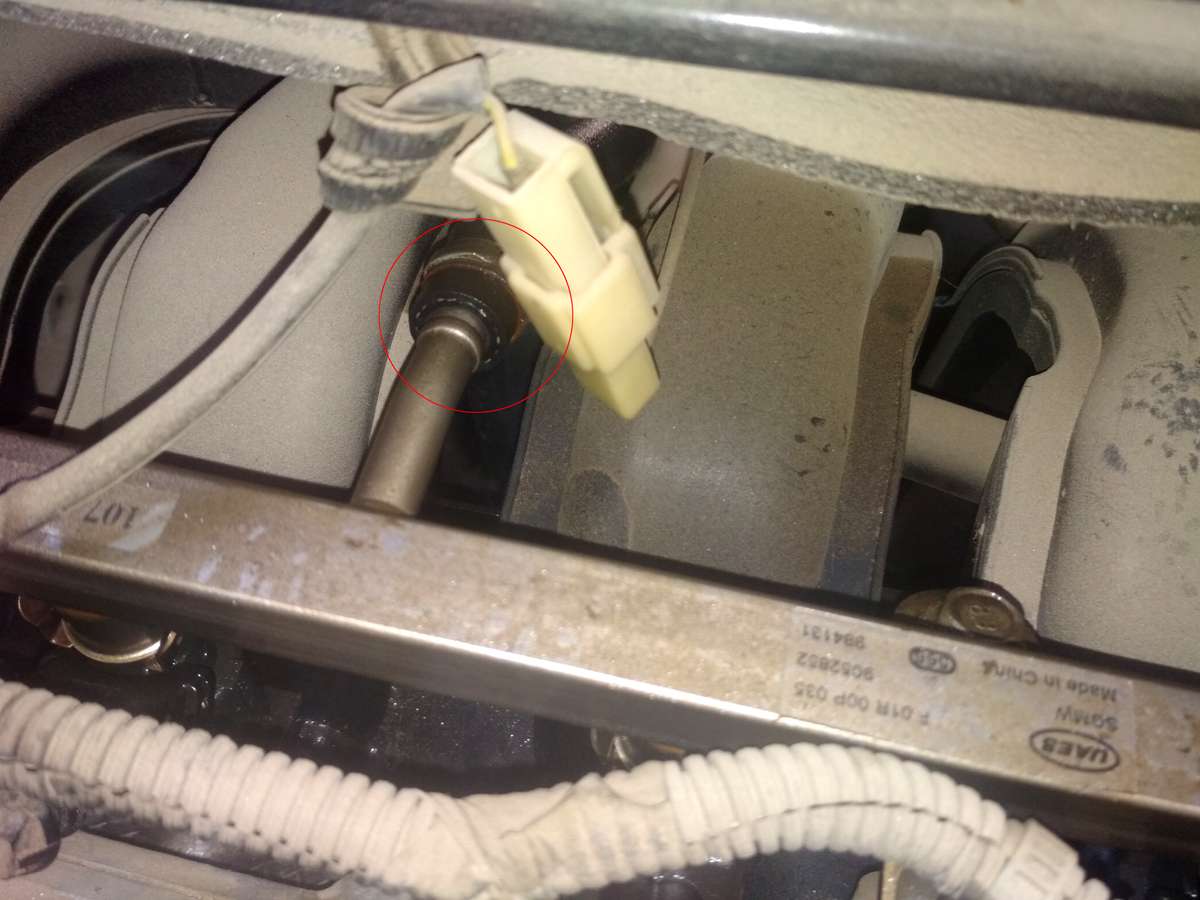

不过我们也不要掉以轻心,因为有些老车供油管路老化,冬天供油管冻得梆硬,启动时发动机震动比较大,还真有可能导致油路接口处发生泄漏,此时同样能闻到汽油味。所以大家也要留意这些情况。
