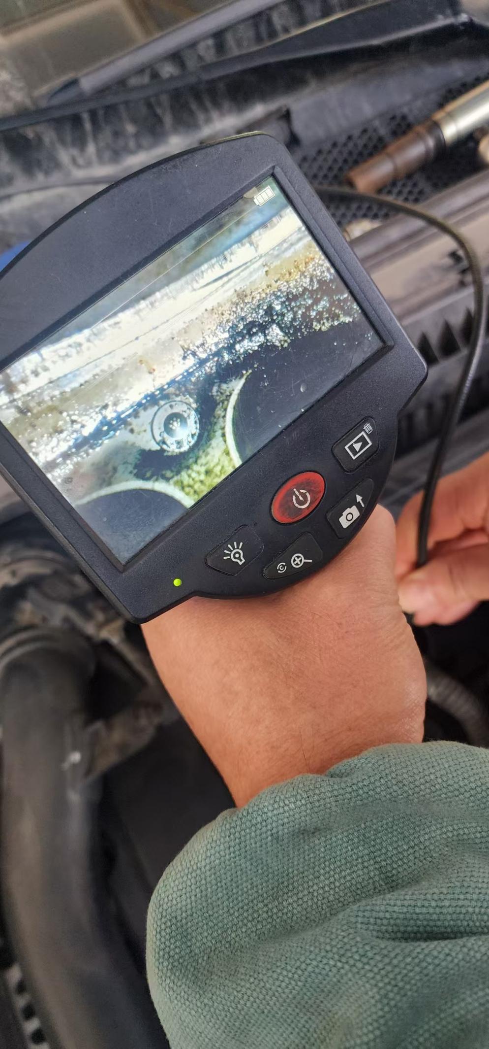

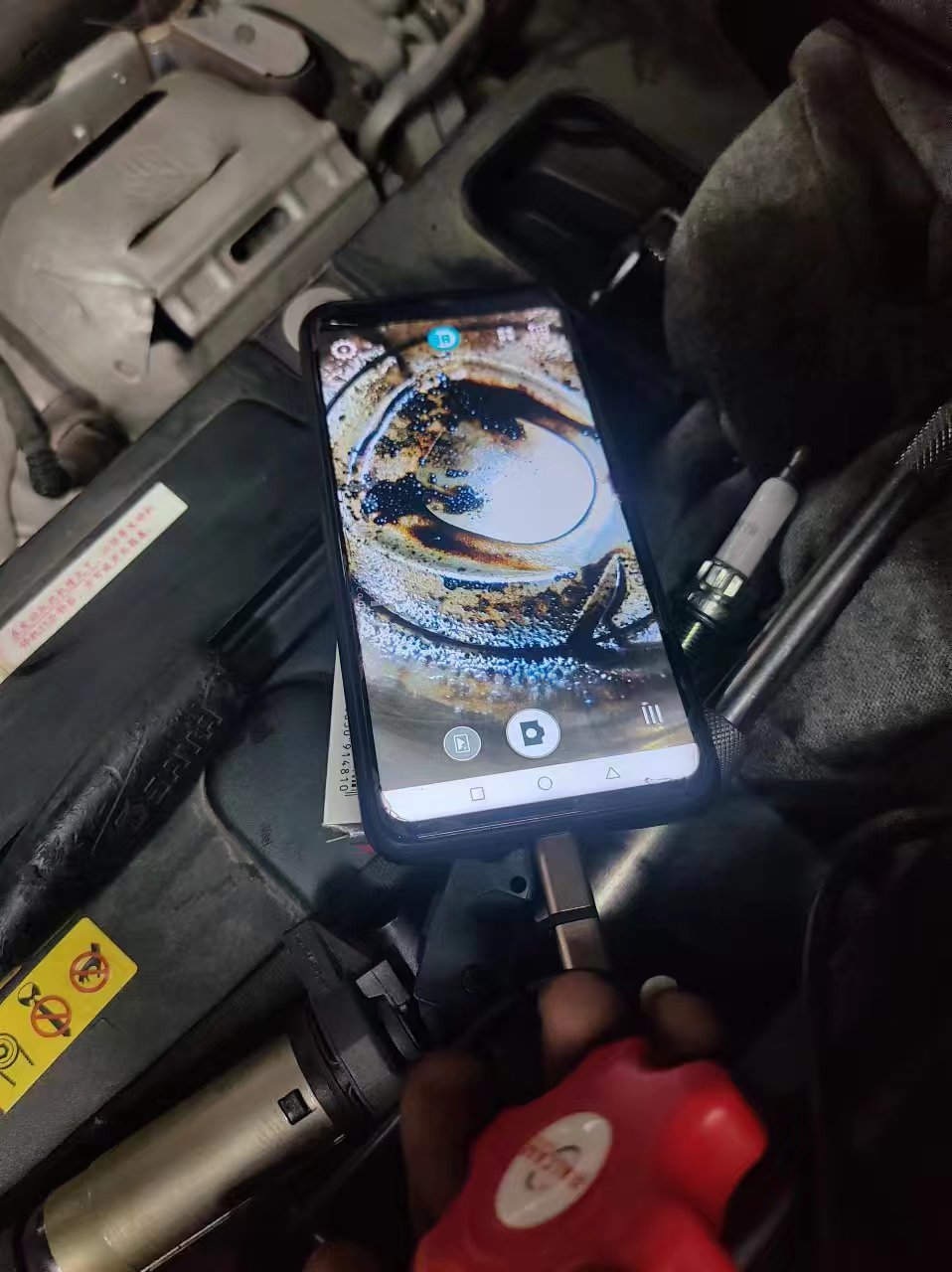

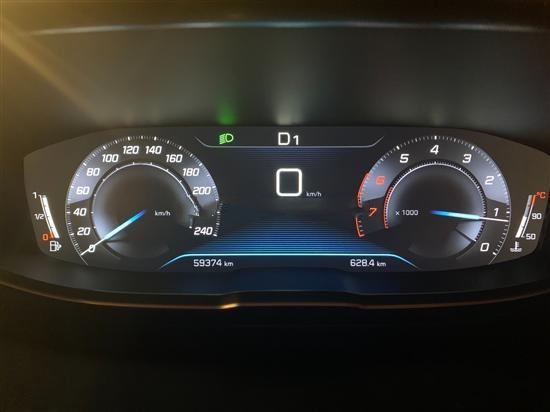

然而,好景不长,就在距上次保养不到1000公里的时候,我突然发现机油少了一大块。这突如其来的变化让我毫无防备,心中不禁涌起一股不祥的预感。为了尽快查明原因,我迅速将车开到4S店,请维修师傅进行详细的检查。

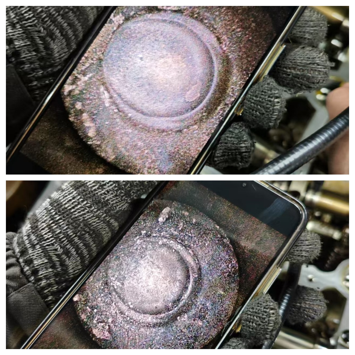

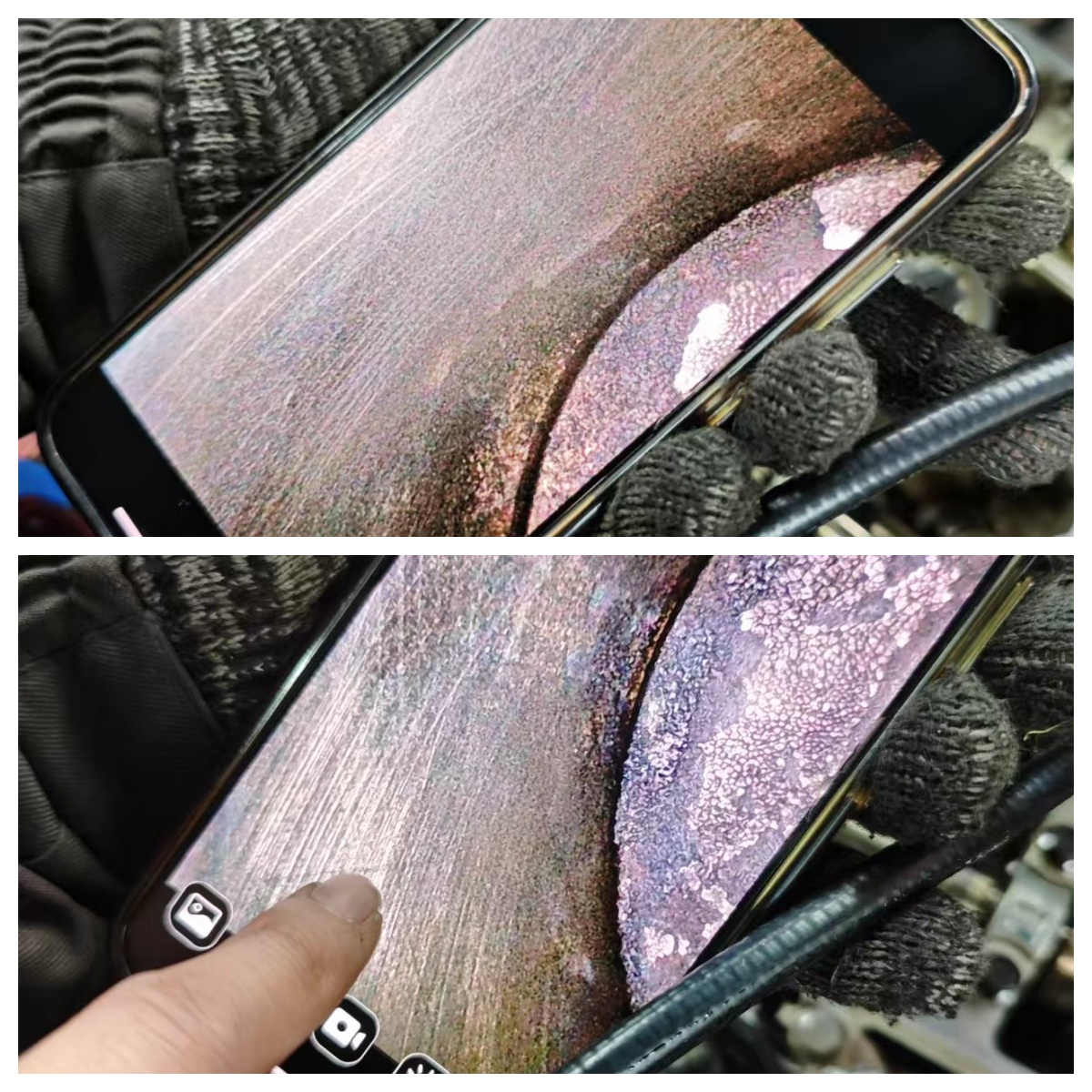

维修师傅使用内窥镜仔细检查了各个气缸内的积碳情况,并给出了结论:积碳较重,但尚未达到最严重的程度。他还表示,7年未除碳能有这样的表现已经算是很不错了。为了缓解积碳问题,他建议我添加燃油宝进行观察。于是,我按照他的建议,连续两次添加了中石化的燃油宝。然而,令我失望的是,机油尺的刻度仍然在持续下降,很快就接近了L低线。

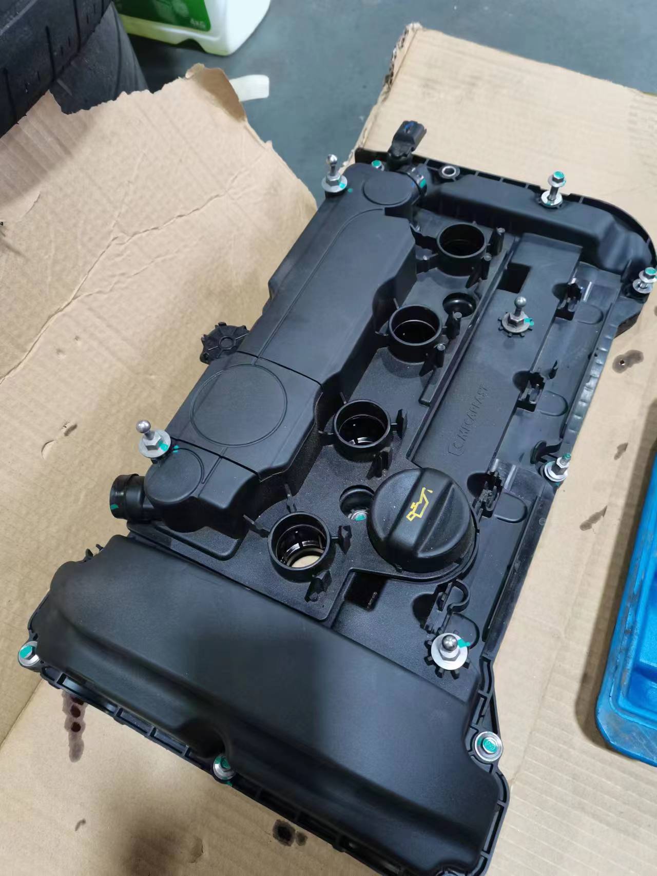

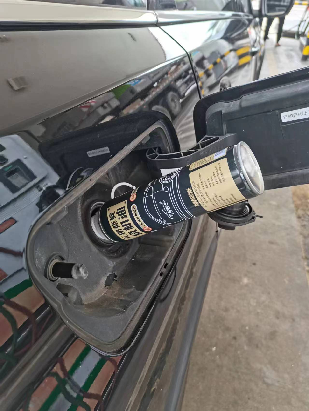

在半信半疑中,我决定对司有普活塞环释放剂进行一番深入地了解。我联系了司有普的官方客..服,详细咨询了产品的使用方法和效果。在了解了产品的相关信息后,按照建议换了原厂气门室盖之后又观察了一段时间,但是机油消耗并未有改善于是我决定采购这款2+18的烧机油修复组合。并且按照客..服的建议,一箱油搭配三支汽油款添加剂进行使用。加机油里的一个保养周期一瓶即可。
换原厂气门室盖

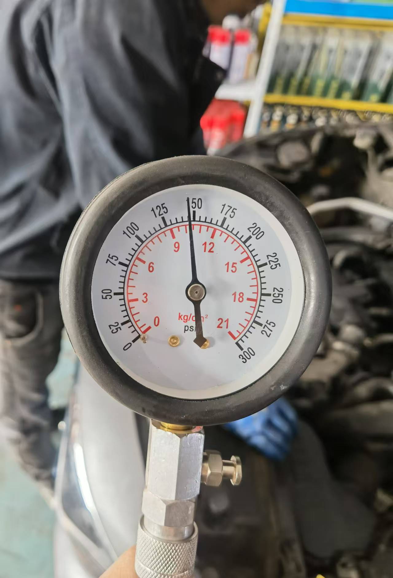

缸壁有轻微划痕准备测一下缸压看看
为确保修复效果缸压同样检查了一下

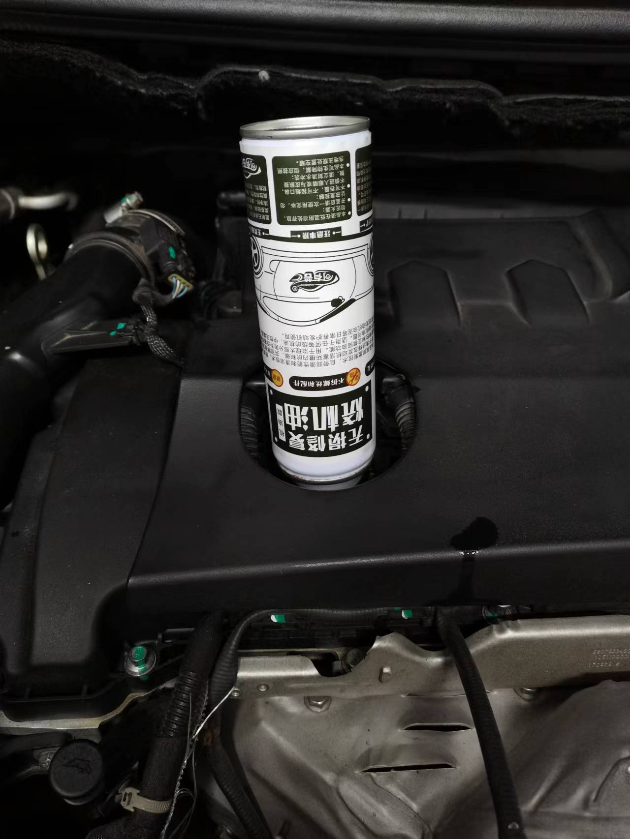

在用一箱油过后,并没有什么改善,于是我就继续用,在两箱油后,也就是行驶了1500公里左右,机油消耗的速度竟然变慢了,稳定之前的机油液位没有再继续下降。这让我看到了希望,心中的焦虑也逐渐得到了缓解,于是又接着连续用了两箱油,之后机油彻底稳定了,那是不是就说明不烧机油了呢?于是,我联系了司有普的技术客..服,询问是否可以停用产品。然而,客..服却给出了一个让我意想不到的建议。
加汽油里的
加机油里的
客.服解释说,由于活塞趋近于一个圆形,所以堵塞的位置可能是在任何一个角落。当使用修复剂进行修复时,修复剂会围绕整个活塞四周进行上下运行渗透。因此,并不能保证只修复某一个特定的角落。如果活塞的某个角落堵塞了4000公里消耗一升机油的话,那么当整个活塞都堵塞时,可能1000公里就会消耗一升机油。而修复剂下去就是进行无差别修复,所以不分轻重和次数,一定要疏通到位才行。

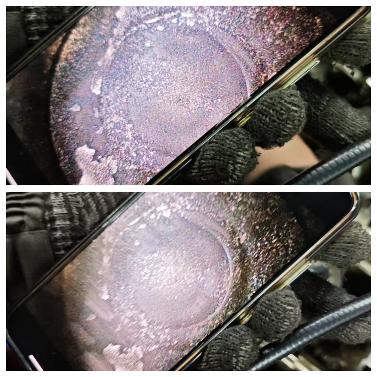

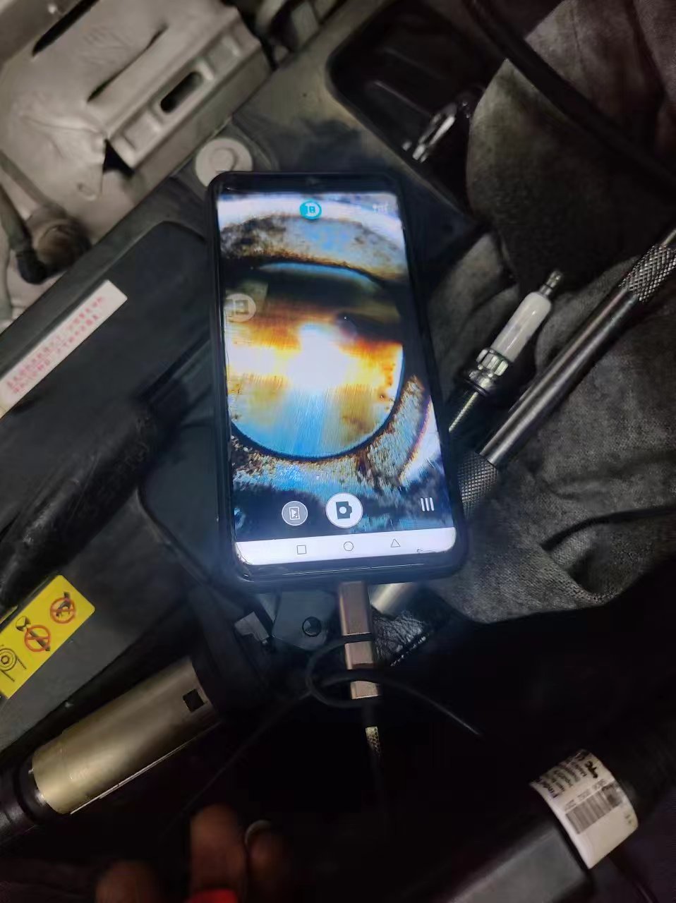

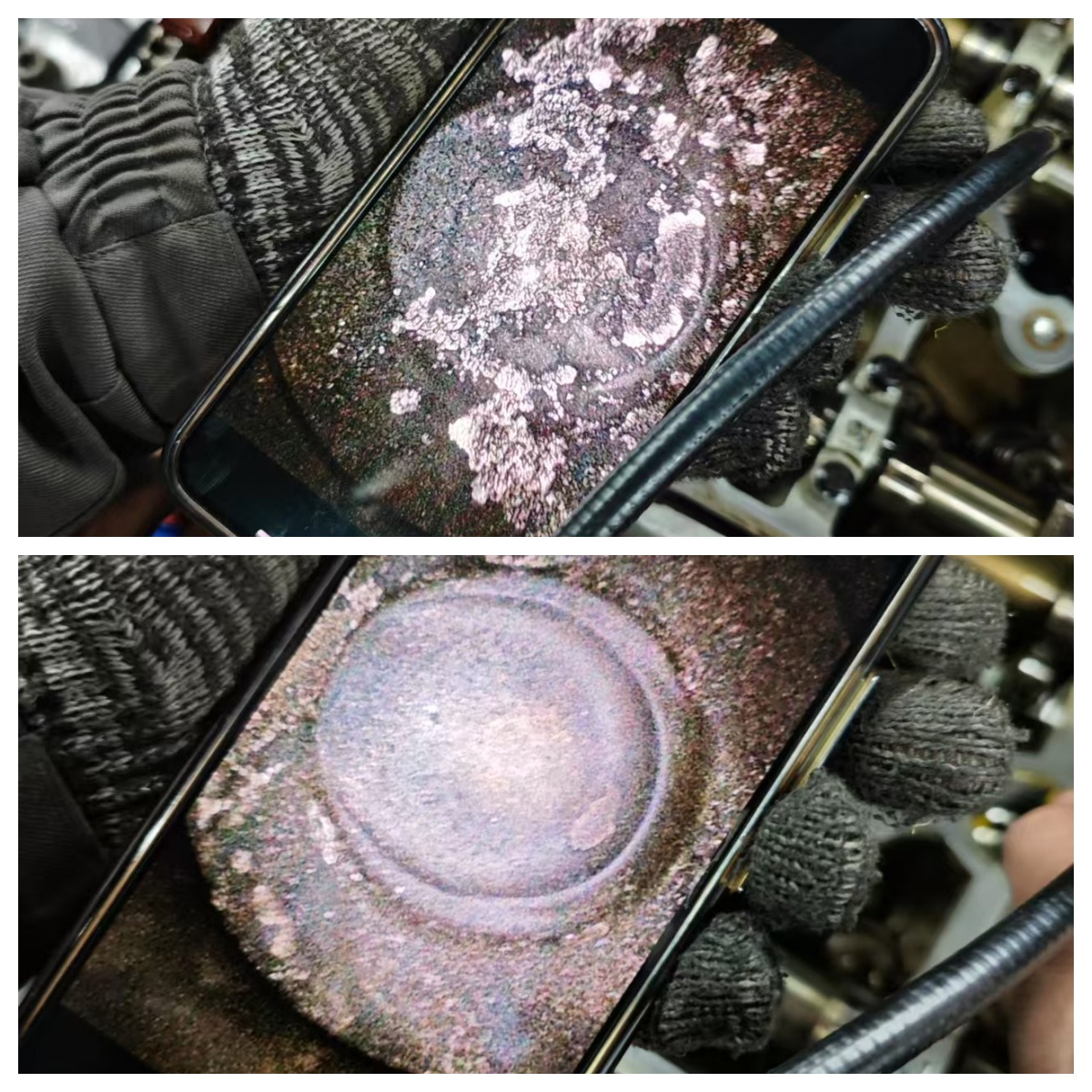

听了客.服的解释后,我恍然大悟。既然产品已经取得了初步的效果,而且我也已经采购了足够的修复剂,那么索性就一步到位,彻底解决这个问题吧。于是,我继续按照客.服的指导建议进行使用。目前已经在使用最后一箱油了,我发现效果越来越好,我的“大狮子”终于再度焕发出了澎湃的动力。
积碳清理的很干净
