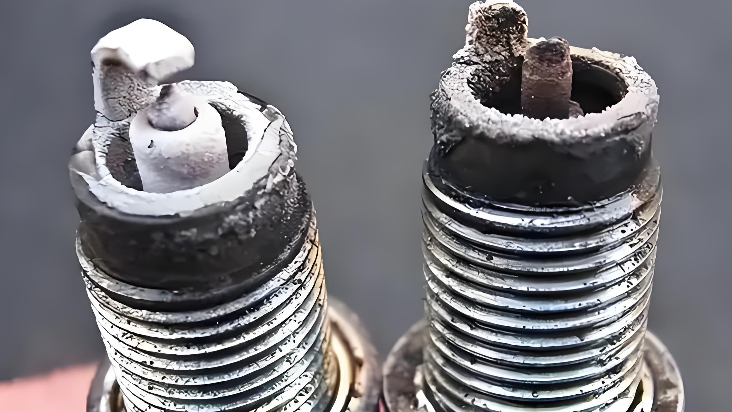

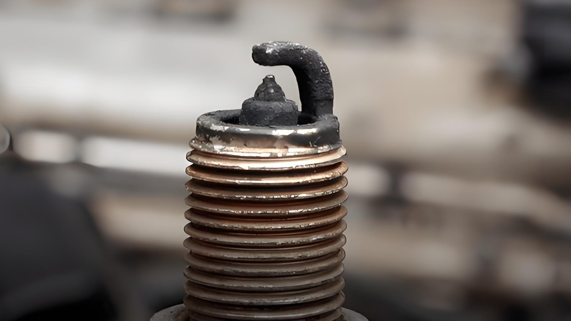

除了根据厂商的公里数要求以外,还可以通过检查来确认火花塞是否能继续使用,只需一招,拆出来观察。
把火花塞拆出来后观察电极间隙,正常的间隙大约是1毫米,如果变成了1.5毫米,也就是说间隙变大了,说明火花塞该换了。一个有经验的修理工不需要比较新的火花塞,用眼一看就能预估出其间隙有多大,是否需要更换。
观察还有第二个方面,看火花塞头部是否有积碳,如果积碳很严重,也需要更换。为什么会有很多积碳,正是因为它点火能力不足,导致气缸总是燃烧不完全所致。大量的积碳聚集,不仅仅是在火花塞上,活塞的顶部也会有很多积碳。此时必须要换掉了,不然积碳增长的速度会越来越快,会越来越严重。当积碳足够多时,免拆清洗就不起作用了,必须把发动机分解开,浸泡清洗,才能彻底洗干净,维修费用很高。
