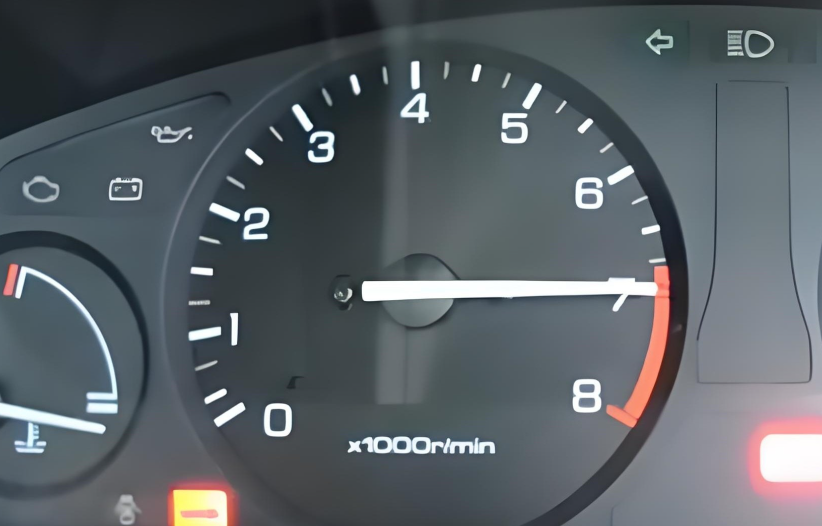

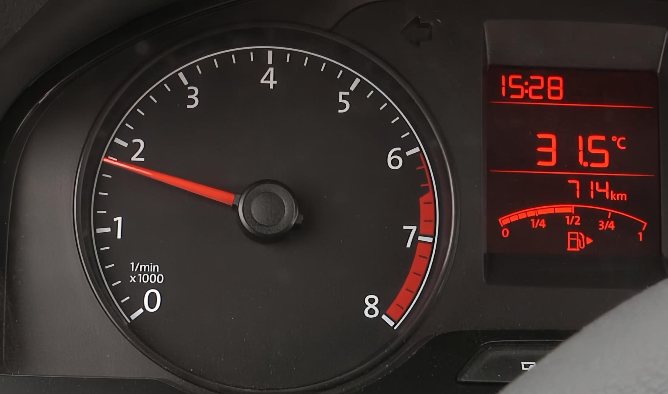

汽车仪表上有两个面积比较大的显示板块,一个是车速表,一个是发动机转速表。对于车速表,大家都会经常看,以防超速。而对于转速表可能很多人不太在意它,特别是自动挡车型,根本就用不到转速,看不看都一样。我们知道,转速表所显示的转速,指的是发动机一分钟转了几圈。通常怠速的时候会稳定在700转左右,最高转速可达六七千转。在电车上不显示电机转速,说明没什么作用。而在油车上,既然把转速明显展示出来,说明它的作用很大。具体有以下几点。
1.反应发动机工作状态
汽车的动力来自于发动机,发动机曲轴通过旋转把动力传送出来,它转动状态是否正常能够直观地反映出发动机的工作状态,很多故障都是通过发动机的转速判断出来的。因此,发动机有了异常,转速表也可以帮助维修人员判断故障。比如怠速时转速表的指针上下摆动,这就说明怠速不稳,转速在忽高忽低。比如原来车速120的时候只需要2200转,而现在需要3000转才能跑到120。再比如车辆动力差,油门踩到底发动机的转速也提不上来等等。
如果没有转速表,你就不能直观的看到车辆存在异常。比如2200转和3000转,在高速行驶的时候你仅凭感觉根本就不能知道这其中的差异。因为高速的噪音以风噪为主,发动机的声音几乎听不到。只有看转速表才最准确,当看到转速异常时,车主也能及时知道,可以及时维修,以免小问题演变成大故障,还可能存在一定的危险性。
2.手动挡车换挡信号
对于手动挡车来说,看转速表的时间要比自动挡多很多,特别是开车不太熟练的新手,他们要根据发动机的转速来进行换挡操作。开手动挡车,换挡时机很重要,换挡太早了发动机动力很弱,加速能力差。换挡太晚又会浪费动力,浪费燃油。并且还可能会出现很大的顿挫,使车辆舒适性降低,同时也可能会对离合器片造成很大的磨损。所以经常需要结合发动机转速和车速来判断换挡时机,比如发动机到了2000转就该换挡了,这时既能保证有充足的动力,又能保证燃油经济性。所以,转速表就像一个换挡向导,让驾驶过程更加得心应手。
3.保护发动机
发动机在不同转速下会有不同的工作状态。通过观察转速表,可以确保发动机在安全合理的转速范围内工作。比如你跑高速挂错了挡位,或者变速箱出了某些故障,导致发动机5000转才能跑到120。通过看转速表,能够及时发现问题,可以避免长时间过高的转速对发动机造成损害。同时还能够实现节能减排的效果,在道路畅通时开车,让发动机始终保持在一个经济转速区间内运行,那么油耗就会相对较低。发动机燃烧更完全,积碳也会很少,更有利于发动机寿命的延长。
知道了这些后,我们就会产生一个疑问,既然转速表这么重要,那我开自动挡车,平时开车的时候,要经常看转速表吗?
不需要经常看,但在某些关键的时候需要看一下,以更好的了解发动机工况,优化自己的驾驶方式。比如怠速的时候你要看一下。刚打着火时怠速高,逐渐下降至正常水平,且能够保持稳定。如果出现了怠速时转速1000转,说明发动机有故障了。在某个经常用的车速下需要看,比如车速60、80、120时,这三个车速经常会用到,在这个车速下对应的发动机转速自己要了解。还有在爬大坡、超车的时候也应该关注转速表,在转速上升缓慢时,选择降低挡位来增加扭矩,更加精准地控制发动机的输出。
