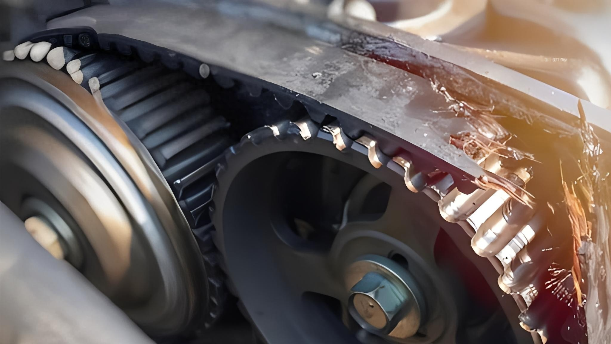

汽车正时皮带是车上非常重要的部件,上方连接着凸轮轴,下方连接着曲轴。活塞和气门能够有序紧密的配合,靠的就是这根皮带。它是齿形带,运行时一个齿都不能有差错。它的材质是橡胶的,如同车上其他橡胶件一样,比如轮胎、油封、密封圈等,会随着时间的推移和行驶里程的增加而出现老化磨损的现象,出现开裂、变硬,强度下降,再继续使用就会断裂。而它一旦断了,曲轴和凸轮轴的旋转就会不受控制,不再有任何联系。可能会出现活塞运动到上止点的时候,气门恰好打开,致使二者碰撞在一起,产生严重伤害。因此,正时皮带必须定期更换。
有人说等出现了一些症状再换也不迟,比如出现动力下降、怠速抖动、容易熄火、异响等,这就是断裂前的征兆,此时更换最好。其实这是错误的,根据车主的反馈得知,它断前不会出现任何征兆,跑的好好的,说断就断了。有些断掉的皮带也可能存在质量问题,断了后都看不出老化的迹象,表面没有裂纹。也就是说,通过肉眼观察,都不能确定其老化程度,更不能确定其剩余寿命。
只有一点算是一个征兆,那就是皮带轮提前损坏了。皮带轮损坏初期,往往会发出吱吱或者沙沙的异响,有了异响车主一定能听到,只要检查了是正时皮带的皮带轮响,无论是哪个轮,说明其寿命到了。必须立即更换不得拖延,否则一旦皮带轮卡死,会把皮带也拉断,损失扩大。
一般来说,更换正时皮带或者皮带轮,工作量比较大,对技术也有很高的要求,工时费很贵。所以都是成套更换,除了皮带外,所有的轮也需要一并更换,目的是排除隐患。不过,实际中皮带轮提前损坏的极少,都是皮带断了,皮带轮也没有问题。
那正常应该什么时候更换呢?根据维修手册上要求的公里数更换即可,时间大约3-5年,公里数约6-10万公里之间,就像定期换机油一样,到时间或公里数就换掉即可,无论它有没有异常,不要拖延。
当然可以根据自己的用车情况适当延长或者缩短。比如很多人车子用的很少,平时也都是放在车库里面,公里数肯定不会太多,可以自行往后延长一年再换。如果车子开的多,经常走城市快速路或者跑高速,开车温柔也不拉重物,也可以自行延长一下公里数,要求6万换,可以延至7万或者8万。
如果开车很猛,车子经常满载或者用来拉重物,则需要适当缩短更换周期。根据自己的实际情况,确定一个大致的更换里程。当然现在的正时皮带质量已经比以前有了很大的提高,只要不拖延太久,很少有断掉的了。
除了正时皮带外,车上还有一根附件皮带,连接着发电机、空调压缩机、助力泵等,也是有固定的更换周期。更换周期一般与正时皮带相差不多,可以换正时皮带的时候一并换掉。不过,这条皮带因裸露在外,是可以通过肉眼去观察老化程度的,可以待上面出现了很多裂纹的时候再换也不迟。更换相对简单很多,可以只换皮带,皮带轮何时坏了何时换。即使行驶皮带中断了,也不会损坏任何部件,只是无法正常行驶了而已。
总之,给车辆保养的时候不要只换机油,其他需要定期更换的部件也需要更换,以免寿命到了而损坏。不但会耽误时间,还可能造成故障扩大,造成更大的损失。正时皮带是需要重点注意的,一旦断了,可能需要大修发动机。
