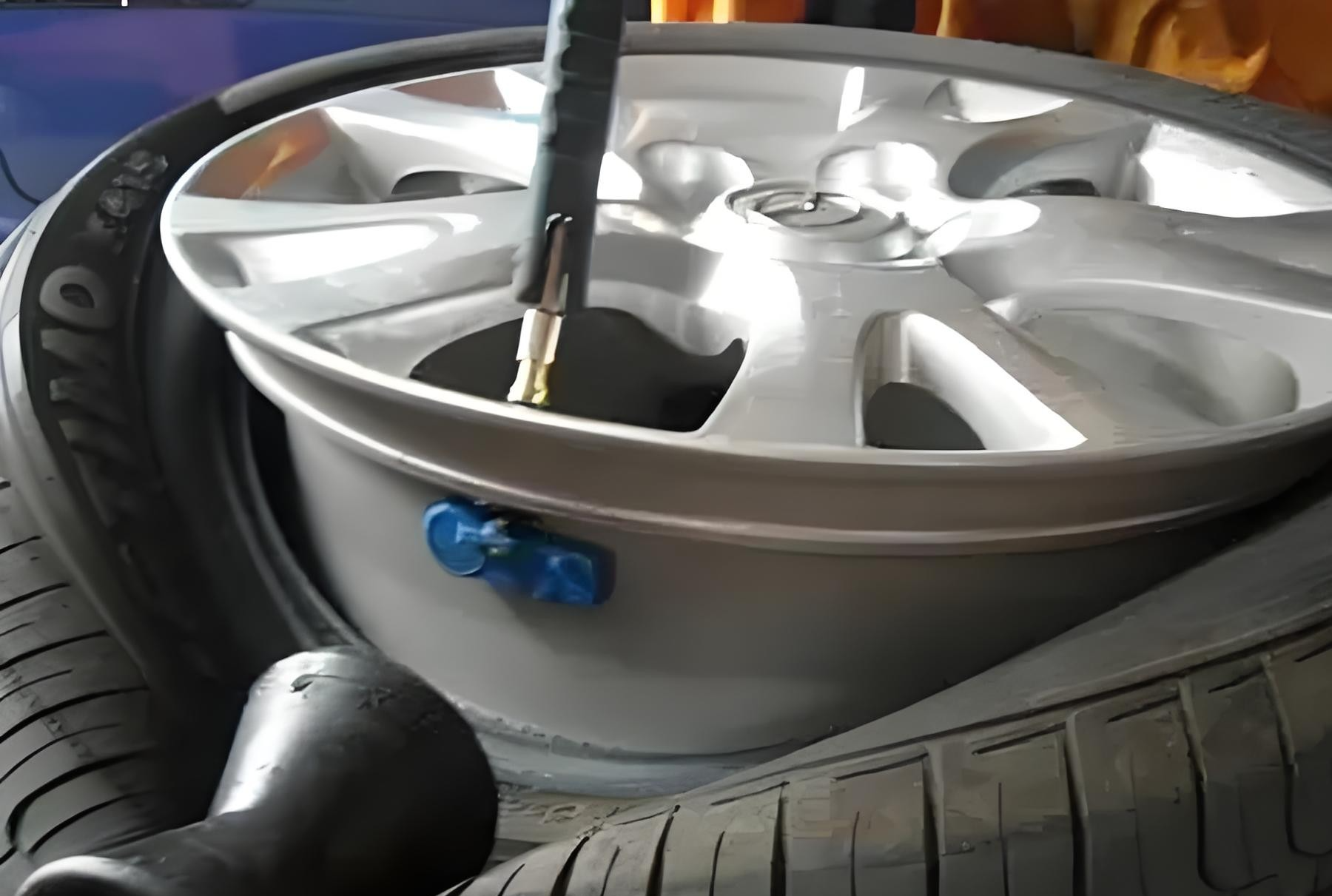

1.真空胎舒适性更好
轿车从古至今都是一个比较高档的代步工具,它的舒适性至关重要,如果一辆车的舒适性如同坐拖拉机,肯定不会有人买。而轮胎与地面直接接触,所以轮胎的硬度对舒适性的影响最大。真空胎都是低压胎,气压只有2.5bar左右,能够支撑车辆但又比较软。用肉眼也能看得出来,轮胎与地面接触的地方是有很大变形的。由于轿车轮胎小,高速时轮胎转速很高,真空胎可以防止内胎的错位变形,导致高速转动不平衡问题,提升了行驶稳定性。我们都知道,当轮胎出现不平衡时,高速行驶车辆会抖动很严重,甚至还会发出很大的噪音,非常影响舒适性和驾乘感受。
2.操控性更好、不容易爆胎
轿车也讲究一个操控性,轮胎越低矮,操控性越好。我们看到一些豪车或者跑车的轮胎,整体都很薄,轮毂离地面很近。这样能够增加轮胎侧壁的刚性,在转弯时可以有一个良好的支撑。如果像大货车轮胎那么厚,转弯速度快了很容易翻车,操控性就很差。其次,有内胎的话,在高速行驶的时候,散热往往不好,同时内外胎之间还可能存在摩擦,产生大量的热。热量不能及时散出,会增加爆胎的风险,而速度越快,风险越高。
3.减轻重量、降低维护成本
减轻轮胎的重量对于燃油经济性影响非常大,真空胎少了四条内胎,可减轻簧下质量,降低油耗。俗话说簧下一公斤,簧上十公斤,指的是减轻簧下质量对于油耗影响最大。就好比我们手拿一个2公斤的物体跑步,影响不是很大。但要是把这2公斤的物体绑在脚上,影响就很大了,根本跑不动。其次,真空胎的密封性也相当好,好几个月气压都不会降低,也不需要经常维护,更加省心。

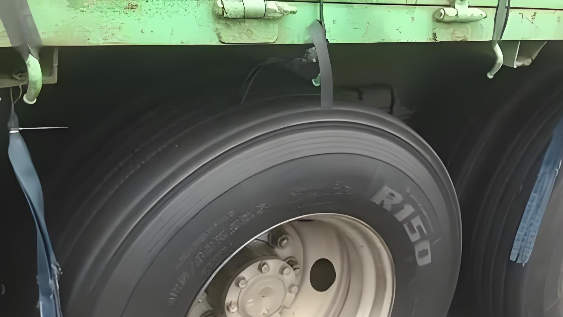

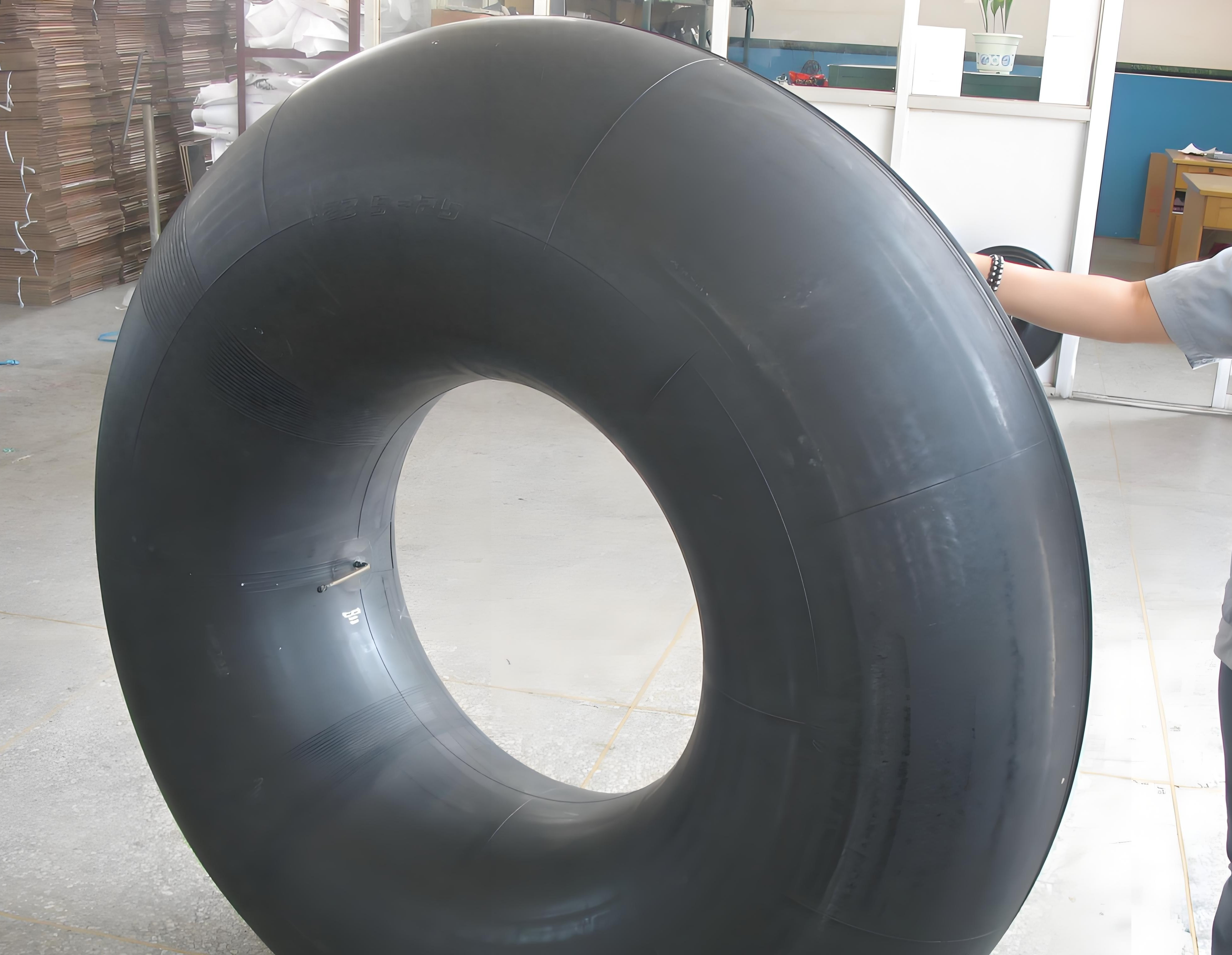

我们再来看货车的情况。货车以运输货物为主,对于驾驶的舒适性要求不高。它的载重通常都是几十吨,这些重量都要压在轮胎上,因此对于轮胎的承重能力要求很高。内胎可以提供额外的支撑,可以显著提高轮胎的承载能力。它的气压通常可高达8bar,是一个高压胎。用眼也能看出来,货车的轮胎几乎是没有什么太大变形的。
真空胎通过轮胎与轮毂之间的紧密配合来保持气压,轮胎边缘与轮毂紧紧挤压在一起形成密封条件。如果轮胎受到磕碰变形,那么也就不能形成密封条件,就会漏气。轿车行驶路况好,一般磕不到轮毂。而货车所行驶的路况通常较差,不仅仅行驶在铺装路面上,有时也需要走一些烂路。轮毂受到磕碰的概率更高。而如果是有内胎的,即使轮毂受伤也不容易导致漏气,因为起密封性的是内胎,只要内胎没有损坏就不漏气。此外,内胎的成本要低于真空胎,就算扎胎了或者损坏了,只换一个内胎就可以。因此,货车保留内胎是非常有必要的,承重能力和稳定性都更好。
