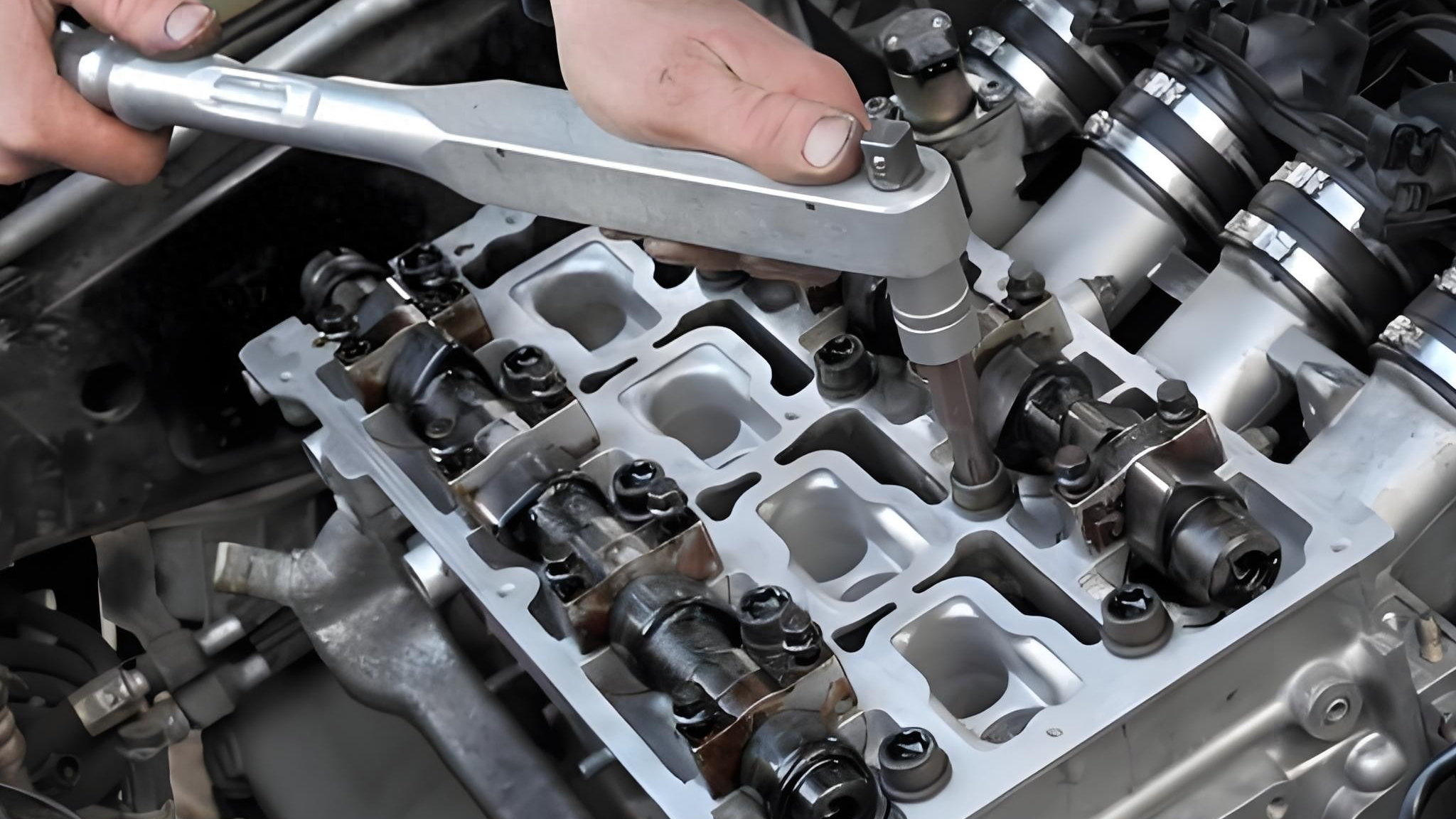

早些年的汽车大修经常会遇到,一般都是二十几万公里就要大修,有的甚至十几万公里就大修。而现在的车发动机质量有了显著提高,如果正常保养、正常用车,很少能遇到大修的车辆。特别是在4S店里,几个月都遇不到一个大修发动机的。不过,虽然整体大修的公里数延长了,不同车辆之间还是会存在很大差别。有的还是二十几万公里大修,而有的可以跑到四五十万公里才大修。那么,发动机的寿命与什么有关呢?有以下3点。
1.常规保养
重点是机油的更换,发动机的高速运转,完全靠机油润滑才能把磨损降到最低。如果发动机里面没有机油,几分钟后就会出现爆缸,发动机基本上也就要面临大修了。因此,发动机要想延长寿命,必须时刻都有一个良好的润滑条件。想要润滑好,就要保证机油的品质。也就是必须按照厂家的建议里程更换机油,不要拖延。并且所更换的机油要达到该车的使用标准,不能私自降低机油质量等级和粘度等级。此外,还需要注意gou买渠道,千万不要用了假机油,这样越更换对发动机的危害越大。怎么避免?不要使用低于市场价太多的机油,不贪小便宜,去4S店或者正规一点的大店保养。
2.使用情况
发动机磨损最严重的时候在冷启动阶段,80%的磨损都发生在这一刻。夏天还好,主要是冬天温度低的时候,在刚打着火的前一两分钟内磨损是最大的。因此,经常短距离用车的大修时间会大大缩短。而一直长距离用车的,比如经常用来出差跑长途的,家距离公司很远的,或者用来营运的出租车,他们的大修公里数都是很长的。
为什么越是开的少反而对车越不好呢?因为相同公里数下,你的处于冷启动阶段的时间越长。比如都是行驶一万公里,拿出租车来举例,打着火就一直跑,只需要两三个月就能达到1万公里,处于冷启动磨损最大的时间总共只有90分钟。而对于短距离行驶的车,行驶这一万公里,处于冷启动磨损最大的时间就要600分钟,远远高于出租车的。
因此,相同公里数下发动机的磨损大大不同,每天行驶距离短的车,经历恶劣工况的时间更长,磨损也更多。这就是在相同保养条件下,有的车20万公里大修,有的车50万公里大修的原因。当然,对于这种情况有人会问怎么改善呢?答案是不需要改善,也不容易改善。因为你每天的用车需求就是那几公里,总不能为此多跑上一段冤枉路吧,这样也会额外损耗燃油。另外,因为行驶里程短,就算一年能达到8000公里,一辆车最多也就能用15-20年。用15年也才12万公里,就算每天磨损多也用不着大修。因此,根据个人的习惯用车就可以了。
3.用车习惯
用车习惯不同对发动机的寿命也有影响,比如一个开车很猛的,发动机经常保持在三四千转,起步猛加油,有情况了猛刹车,这样对发动机的磨损当然也就更大。不仅仅是发动机,变速箱以及各种悬挂、球头等寿命都会受到影响,导致最终的车况也不同。别人开五万公里还是与新车差不多,开车猛的开五万公里就显得车比较老了,像是跑了八九万公里的车一样。
最后,遇到车辆有故障要及时检修,不可以带病上路,因为有的故障会使发动机很快损坏。比如水温高了还在行驶,会使发动机过热而抱死,烧坏轴瓦、气缸磨损,导致大修。与之类似的故障还有机油报警灯亮起,发动机发出敲击声音等,都能快速且严重损坏发动机,必须停车检修。
