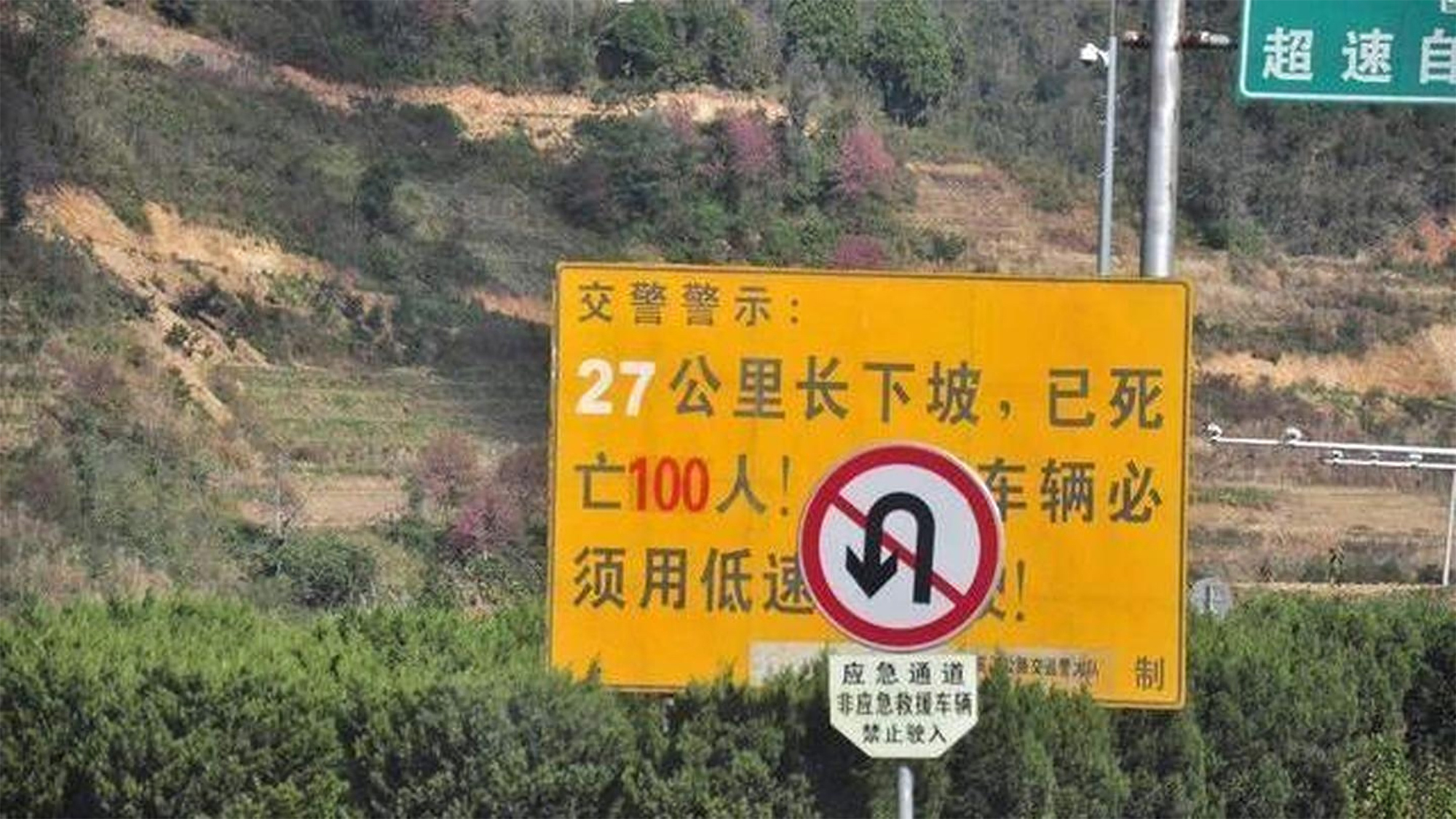

下图中的交警提示看起来确实揪心:27公里长下坡,已死亡100人,车辆必须用低速档下坡。这个话题讨论很多年了,但仍然有很多车主没弄明白。今天咱就详细聊聊开自动挡车下长坡时到底该如何操作。先说一下个人观点:大家不必过分紧张,因为我认为这个警示牌主要是针对货车的,因为货车刹车失灵的概率远大于家用车,不过了解一下没坏处。
1、下长坡最大的风险:刹车失灵
下坡路就算不踩油门,汽车在重力作用下也会自己跑。这样就容易越跑越快,司机需要频繁踩刹车控制车速,容易导致刹车温度过高。刹车温度超过安全范围后轻则刹车没那么灵,原本50米能刹停,现在可能得60米。严重点的可能会导致刹车片烧毁,那刹车就彻底没了。

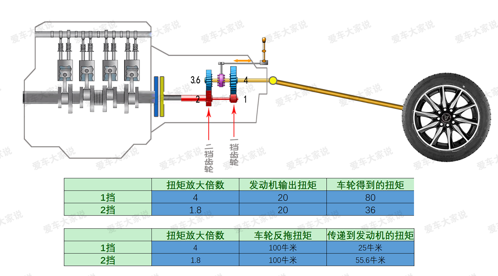

2、发动机制动
从字面意思理解,发动机制动的意思就是靠发动机来使汽车减速。
行驶中如果松开油门,发动机会停止喷油,直到转速降低到接近怠速时才恢复喷油。如果松油门时变速箱挂着挡,那么驱动轮就会通过传动系统反拖着发动机转动。只要转速高于怠速,那发动机其实就相当于熄火了,它的转动都是驱动轮反拖的,此时发动机肯定会对车辆行驶产生阻力,这个现象就叫做发动机制动。
长下坡路段多用发动机制动,这样可以减轻刹车的负担。而且档位越低,发动机制动力越大,减速效果越好。

采取措施的本质就是降低变速箱的实际档位。比如挂D档时变速箱用的是6档,现在你得让它降到5档,甚至4档或者3档,以此来提高发动机制动力。明白了这个本质原因,一切都好办了。现在你只需要知道不同前进档是什么逻辑就行了。

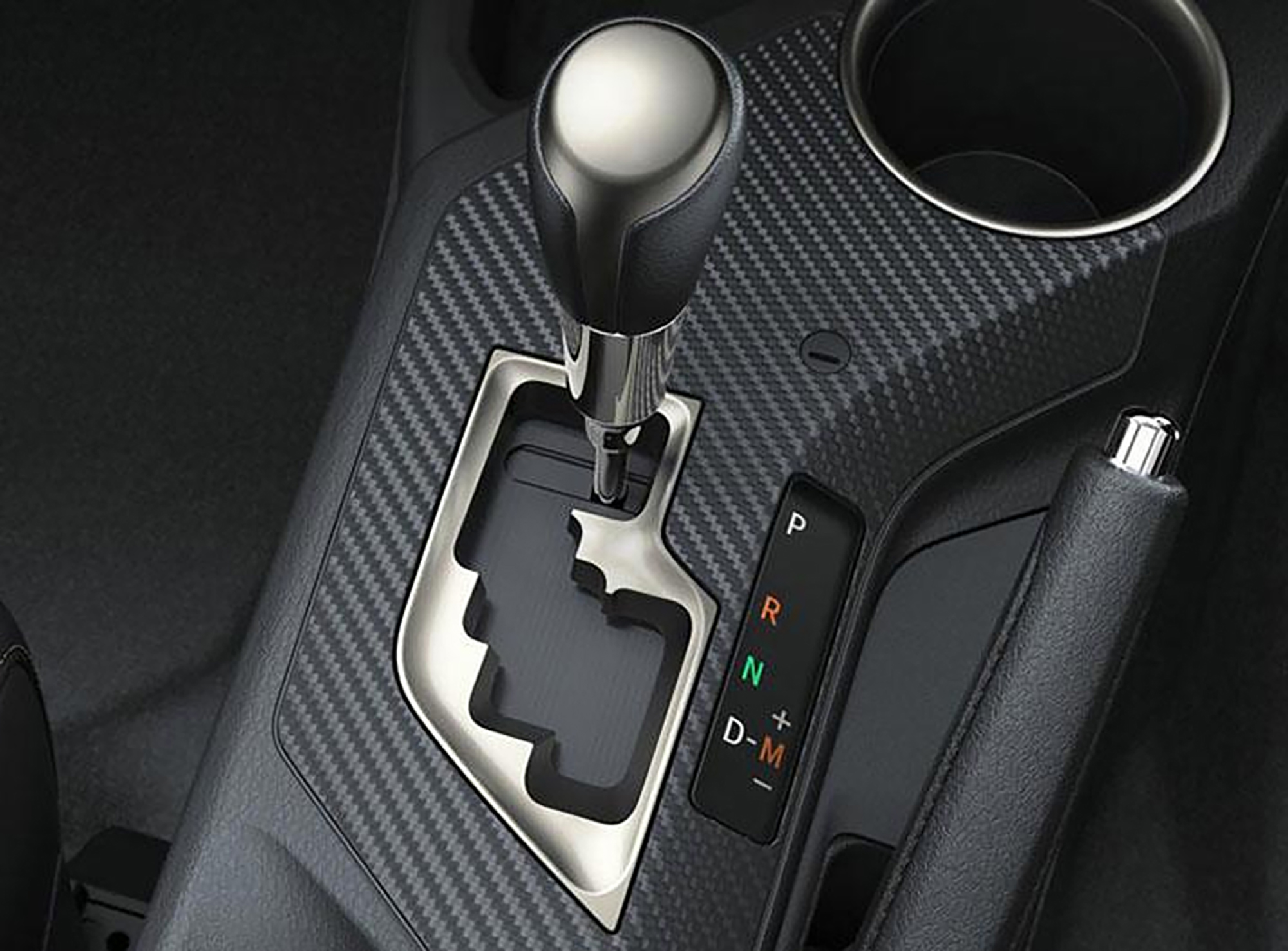

S档:推迟升档时间,本质上就是倾向于“高转速,低档位”。比如车速80,D档行驶时变速箱挂6挡,发动机转速1500。那么你挂入S档后变速箱可能就会选择5档,转速升高到2000转,发动机制动力就提高了。
M档:一般为手动模式。比如还是D档1500转,车速80。挂入M档后变速箱并不会降档,此时需要你把档杆往减号方向推,推一下变速箱降低一个档位,降到你认为合适即可。

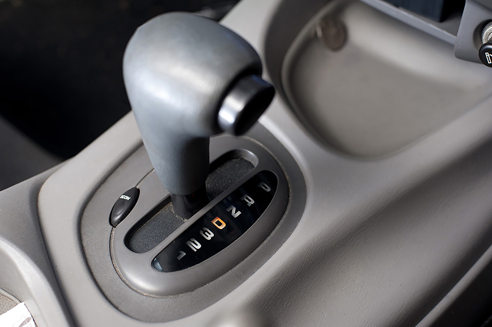

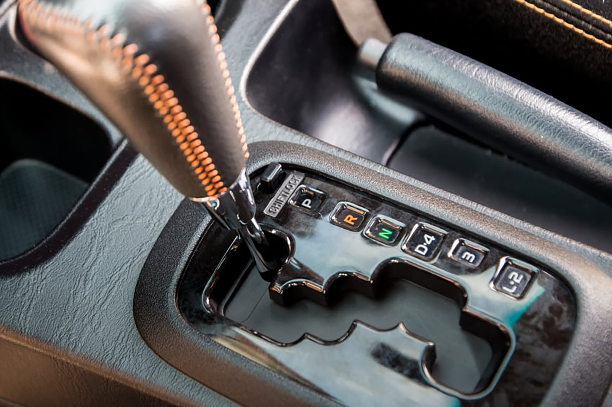

D1、D2、D3,L一般为限制档,就是限制变速箱最高档位。带数字的,数字就是限制的档位。比如你挂到D3挡,有些车是直接写个3,意思就是变速箱强制限制在3档以内工作,哪怕转速超过6000转也不能升入4档。不带数字的比如L档,一般会把档位限制在1档或者1-2档。
这类档位一般都是老款变速箱的设定,行驶中如果车速超过80,那么挂入这些档位时最好把车速先降下来,不然突然挂入的话冲击力会很大。
