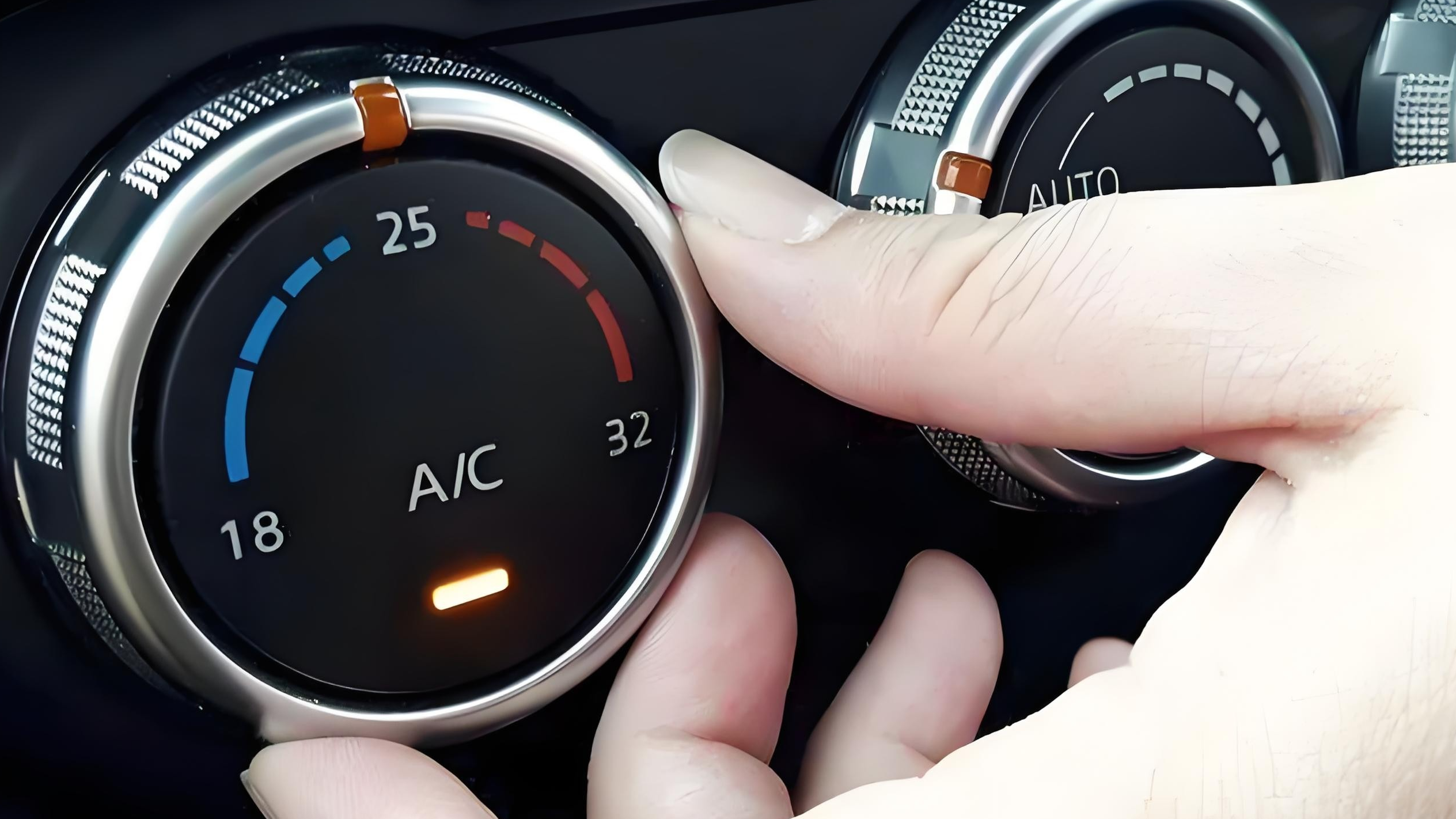

夏季用车,最离不开的就是空调,不过我们也会遇到各种各样的问题,有的是正常的有的是故障。汽车空调比家用空调的问题要多不少,原因是汽车空调的工作环境较为恶劣,且一直处于运动颠簸状态,外界的空气环境也是多种多样,所能产生的问题当然也就较多。今天我们就来说一点关于空调的小知识。为什么开空调的时候有的车会听到啪的一声响,而有的车听不到?有的车怠速时空调效果差,但跑起来就正常了,跑的越快效果越好,这是怎么回事呢?
关于开空调有的车会啪响一声,有的车没有声音,其实是所用的压缩机不同。按下AC开关会响一声的,用的是定排量压缩机。什么叫定排量呢?就是压缩机的活塞每次压缩制冷剂的数量是一定的,因为缸径一定,活塞的运动行程一定,所以压缩的制冷剂数量也就一定。发动机的皮带一直与压缩机的皮带轮相连接,只要发动机运行,压缩机的皮带轮就一直转动。但如果不开AC,压缩机的活塞是不动的,没有压缩制冷剂。
这是因为在皮带轮中有一个电磁离合器,只有按下AC开关后,电磁离合器才会吸合,皮带轮就可以带动里面的活塞运行了。不按AC开关,只是皮带轮的外圈在旋转,相当于压缩机在空转。我们听到啪的一声响其实就是电磁离合器吸合的声音。
那为什么变排量压缩机没有电磁离合器吸合的声音呢?因为它根本就没有电磁离合器。变排量压缩机排量不是固定的,它会根据工况自动调整压缩制冷剂的数量。虽然皮带轮也是一直在转,不过它是靠调节排量来达到工作和不工作的状态,排量调至几乎为零时,就不再工作,也相当于皮带轮在空转。因此,就不需要电磁离合器的存在了,也能减轻压缩机的重量。
为什么怠速效果差,跑起来效果会变好呢?
出现这种情况大概率是一个定排量压缩机。因为怠速时压缩机旋转的慢,压缩制冷剂的数量少,热交换少,制冷效果也就差。并且在怠速的时候,车辆是静止状态,冷凝器的散热全靠冷却风扇,效果也不好,制冷剂的热量不能完全散发到大气中。综合这两个原因,怠速制冷效果不好是正常的。而车子跑起来后,首先发动机转速快,压缩机的转速也快了,压缩制冷剂的数量也多了,效果当然也就变好了。其次,车子跑起来外界的风很大,冷凝器的散热效果更好了,会把更多的热量散发到大气中,制冷效果会得到进一步提升。
因此车速越快空调效果越好是正常的,不过,虽然压缩的制冷剂特别多,散热也特别好,制冷效果也不会无限好下去。在空调的制冷剂管路上都装有压力传感器,当制冷剂压力过高时,压缩机会停止工作。在蒸发箱上也装有温度传感器,当蒸发箱的温度过低时,为了防止结冰,压缩机也会停止工作。停止工作时电磁离合器就会断开,当压力降低温度上升后,又会听到啪的一声响,此时压缩机又开始工作了。
当然,如果怠速时制冷效果非常差,也可能是存在故障所致。比如冷凝器表面太脏了,导致散热十分不好。制冷剂缺少,低转速时压缩的制冷剂严重不足。压缩机自身有故障,低速时无法建立起压力等等。很多部件有故障都会导致怠速效果差,高速效果好。至于是否有故障,要看怠速时的制冷效果到底有多差。通常的检查方法是测量出风口的温度,一般怠速时中间的出风口温度不高于12度,则被认为是正常的
