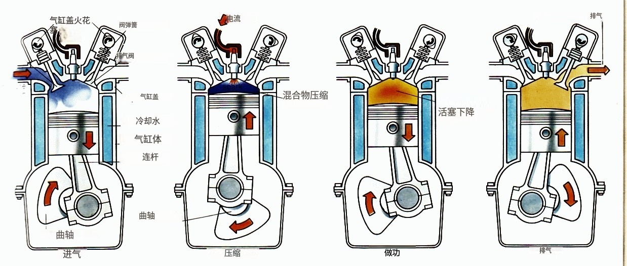

汽油机是靠火花塞点火的,汽油进入气缸会先蒸发并且与空气混合,形成的混合气一点就着。所以启动汽油机时你只需要让发动机稍微转起来,把汽油和空气吸入气缸,然后只要有一个缸进行压缩,火花塞就能把混合气点着产生动力,发动机就启动成功了。
而柴油机是压燃的,它得先把空气剧烈压缩,使其温度高于柴油的自燃温度,然后把柴油喷入气缸,遇到高温后自燃。想把气缸里的空气压缩到那么高的温度,压缩一定要十分猛烈,活塞运动的速度就必须足够快,因此要求的启动转速就更高,也就更难启动。

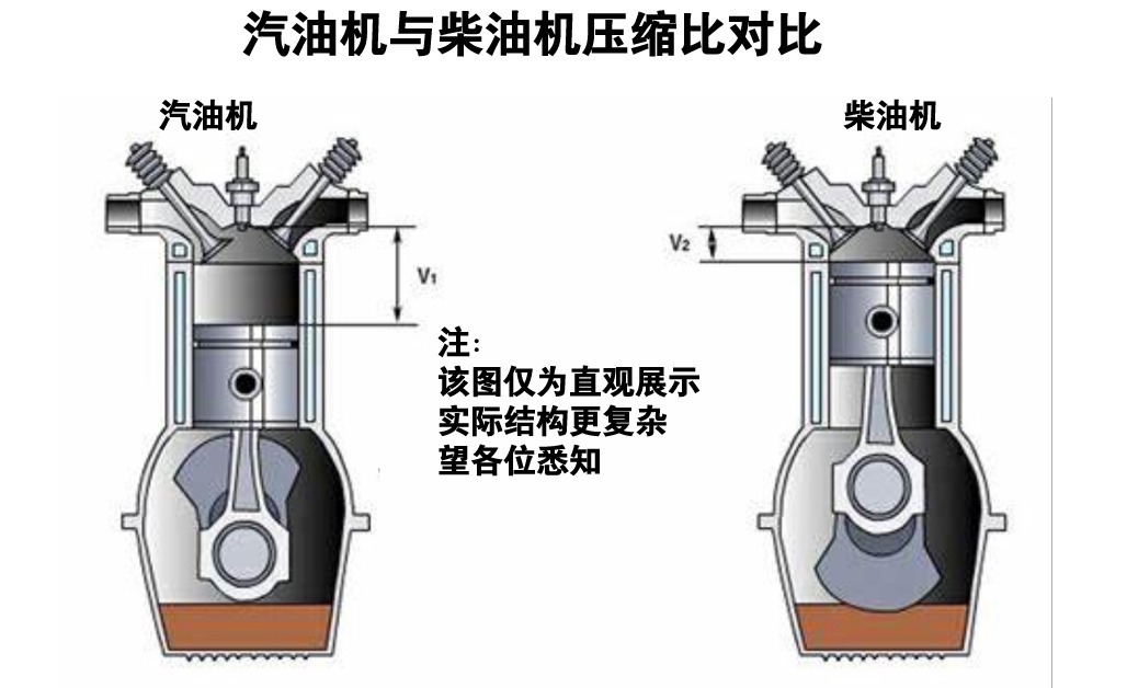

相同排量的汽油机和柴油机,一定是汽油机压缩时阻力更小。原因有两点:一是汽油机压缩比更小,比如气缸都是500毫升,汽油机压缩到50毫升就行了,而柴油机可能就要压缩到20毫升,压缩越剧烈阻力越大,启动时需要的拖动扭矩自然更高。
