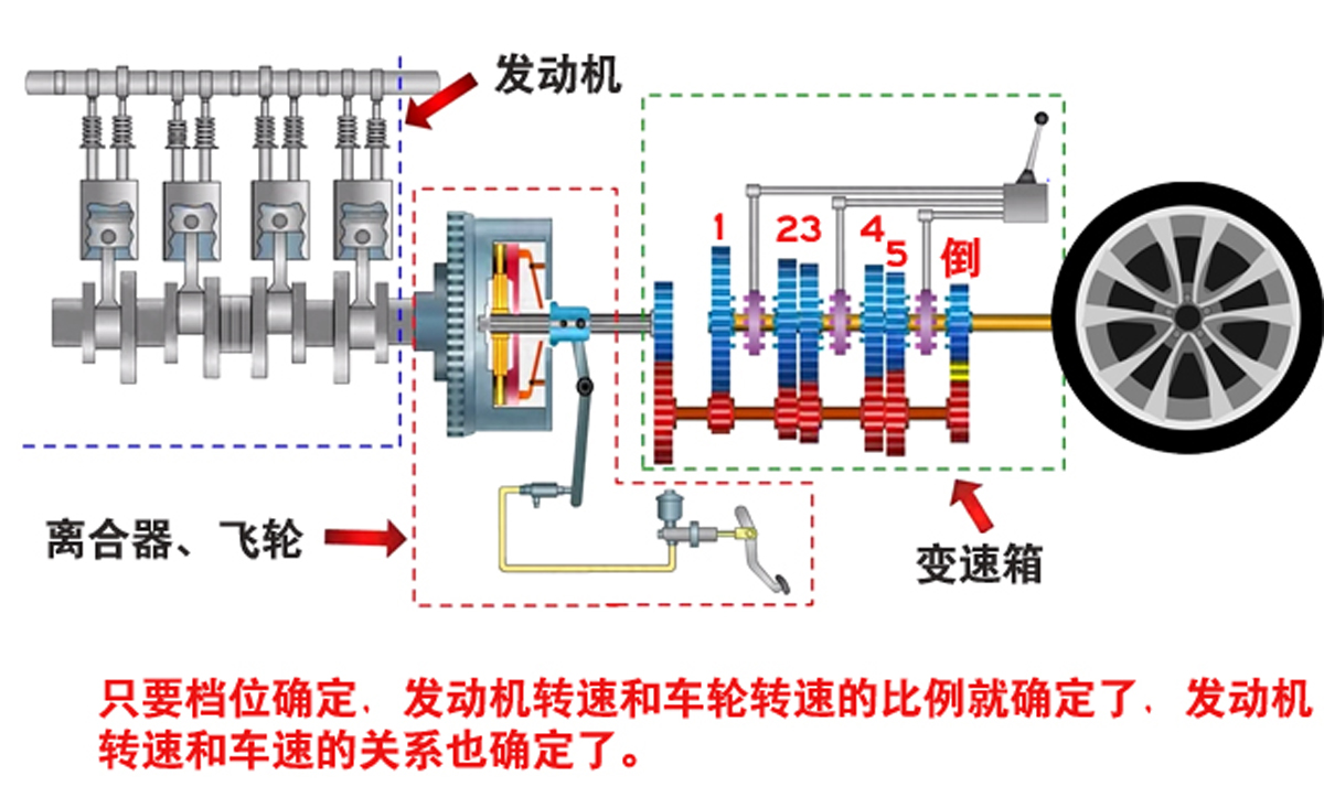

这个情况听起来很不可思议,因为手动挡车只要挡位确定,那么发动机转几圈、车轮转几圈那比例都是固定的,和坐人多或者少没关系。也就是说5挡2000转对应的时速就是80,拉1个人是这样,拉5个人还是这样。

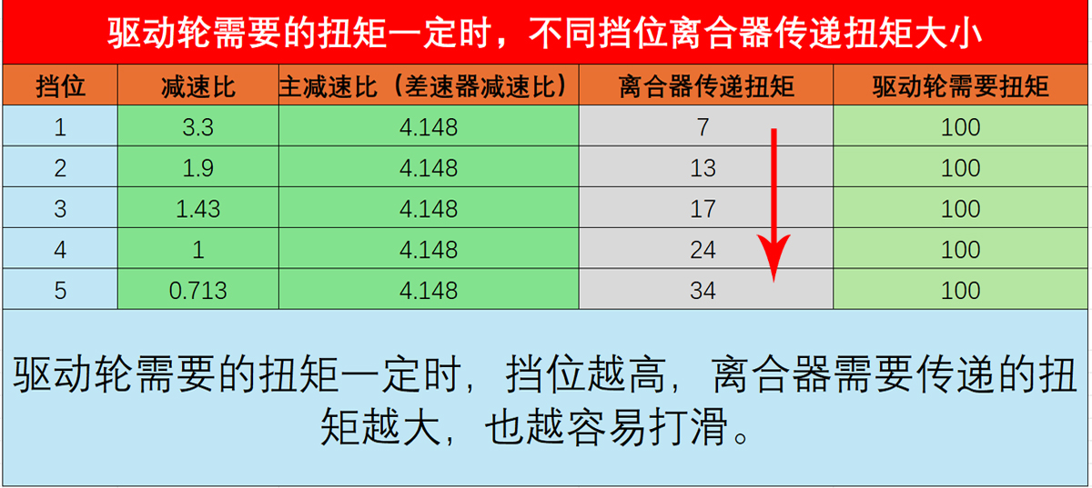

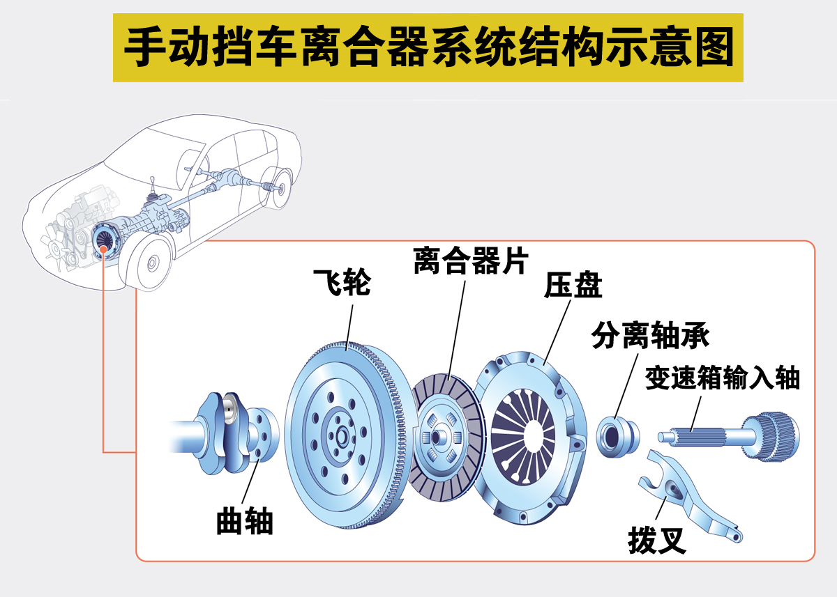

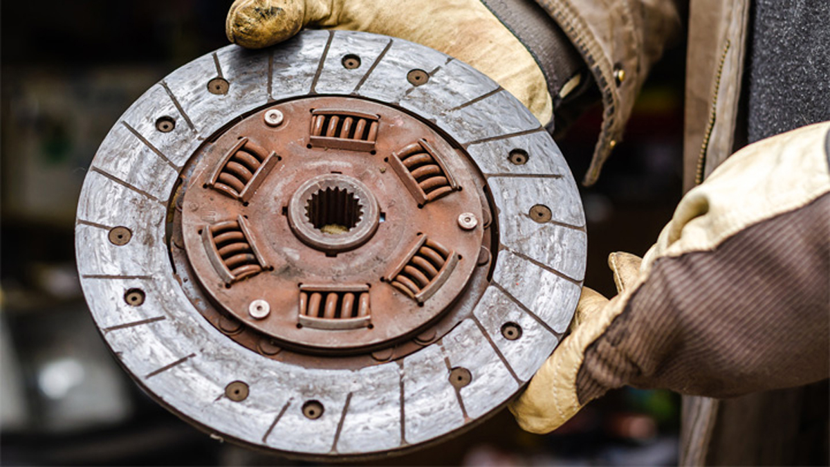

既然如此,为什么坐5个人转速会提升呢?这种情况只有一种解释:离合器磨损严重,打滑了。一个人开的时候汽车需要的驱动力小,离合器传递的扭矩比较低,就不容易打滑,这时候转速、车速和挡位的关系就是正确的。
而坐人多的时候需要更多驱动力,离合器就要传递更多扭矩,但离合器磨损太严重,传递不了这么多扭矩,于是就开始打滑,发动机转速必然会升高。就好比5挡2000转时车速为80公里/小时,这时候你把离合器踩到半联动,离合器肯定开始打滑,发动机转肯定也会升高。
想检测离合器是否打滑有两个方法:
一个是把车停在原地,挂1挡拉紧手刹,右脚掌踩住刹车,右脚跟踩油门,然后突然松开离合器。如果发动机被憋熄火,说明离合器工作正常。如果发动机没有熄火,那说明离合器已经打滑了。

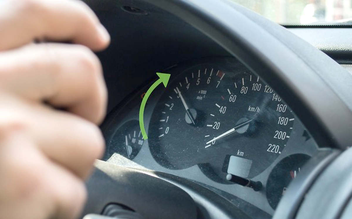

另一个方法是用5挡行驶,发动机转速踩到2000转左右,保证动力充足。然后左脚轻轻把刹车踩下去,同时右脚踩油门,让车速保持不变。如果这时候发动机转速明显提升,那说明离合器已经打滑。

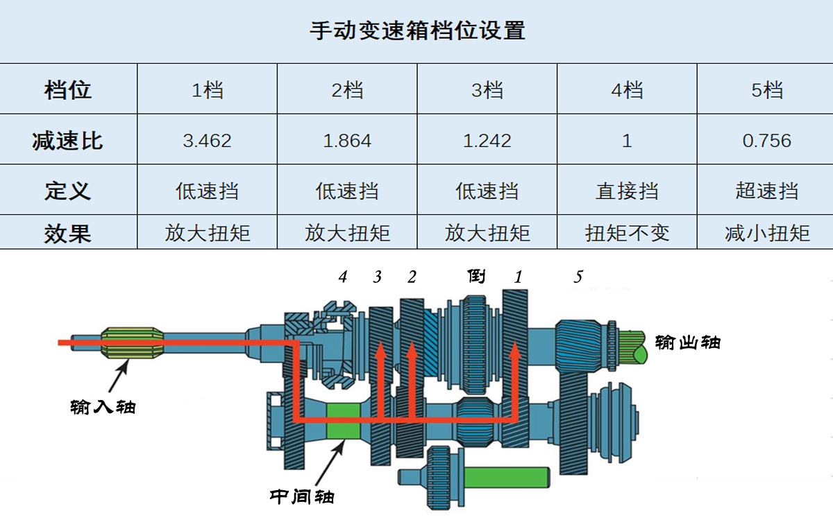

之所以要用5挡测试是因为挡位越高变速箱对发动机扭矩的放大倍数越小,这时候离合器需要传递的扭矩就越多,自然就越容易打滑。

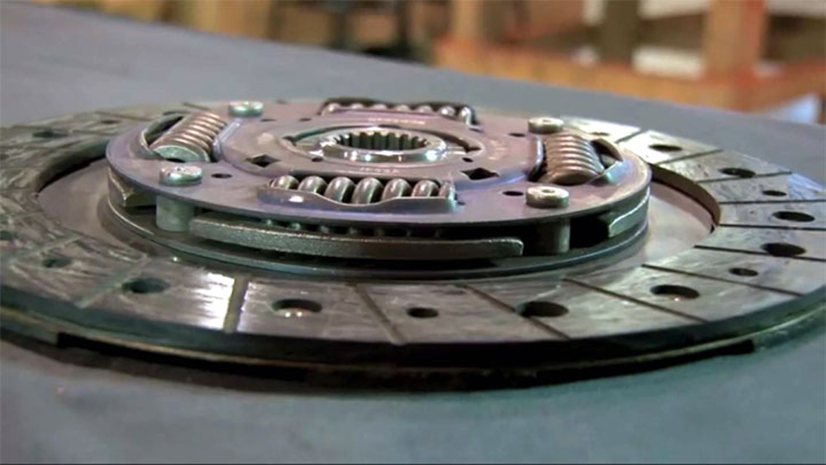

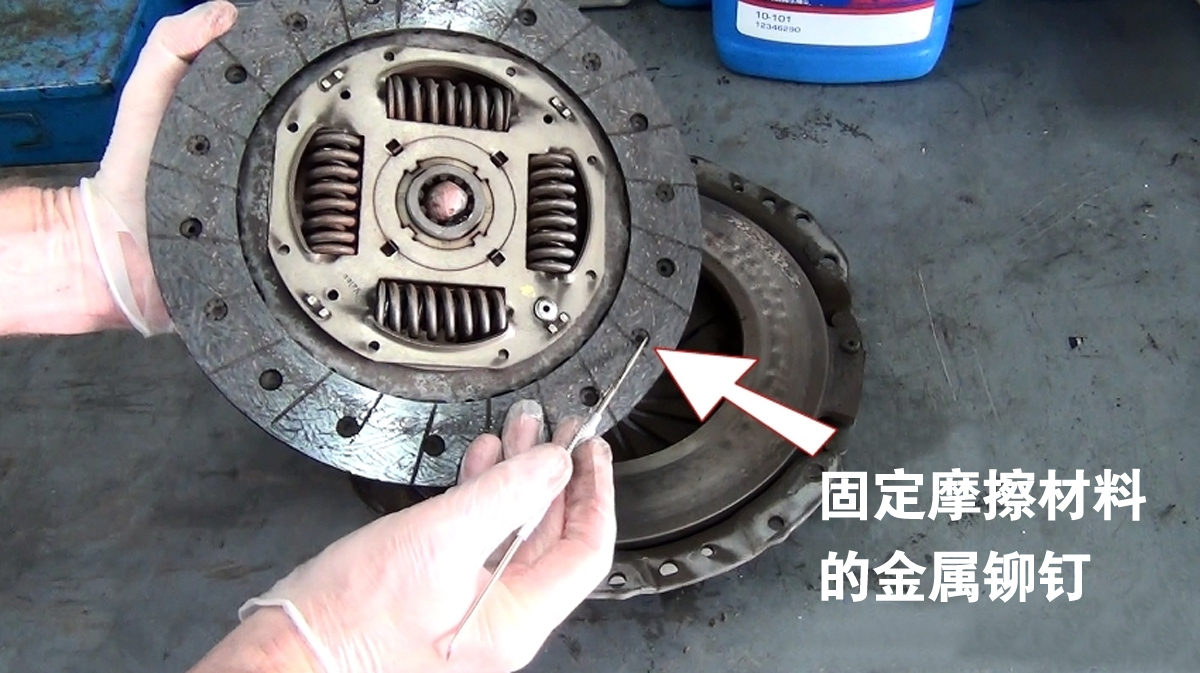

离合器一旦打滑就需要尽快更换,换的早的话只换一个离合器片就能解决问题。如果一直拖着不管,那么离合器片上固定摩擦材料的铆钉就会露出来,导致压盘被划伤,这时候就得连压盘一起更换了。
