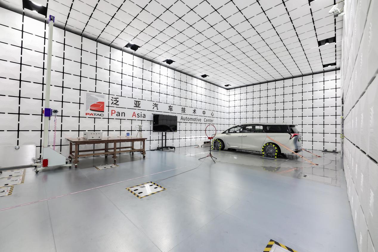

1月14日,大事君探访了上汽通用泛亚整车电磁兼容试验室。参观了高压瞬态测试区、五米法半电波暗室、十米法半电波暗室,并在设备展示区,测试了日常家电的辐射情况,也进行了人体磁场暴露试验。

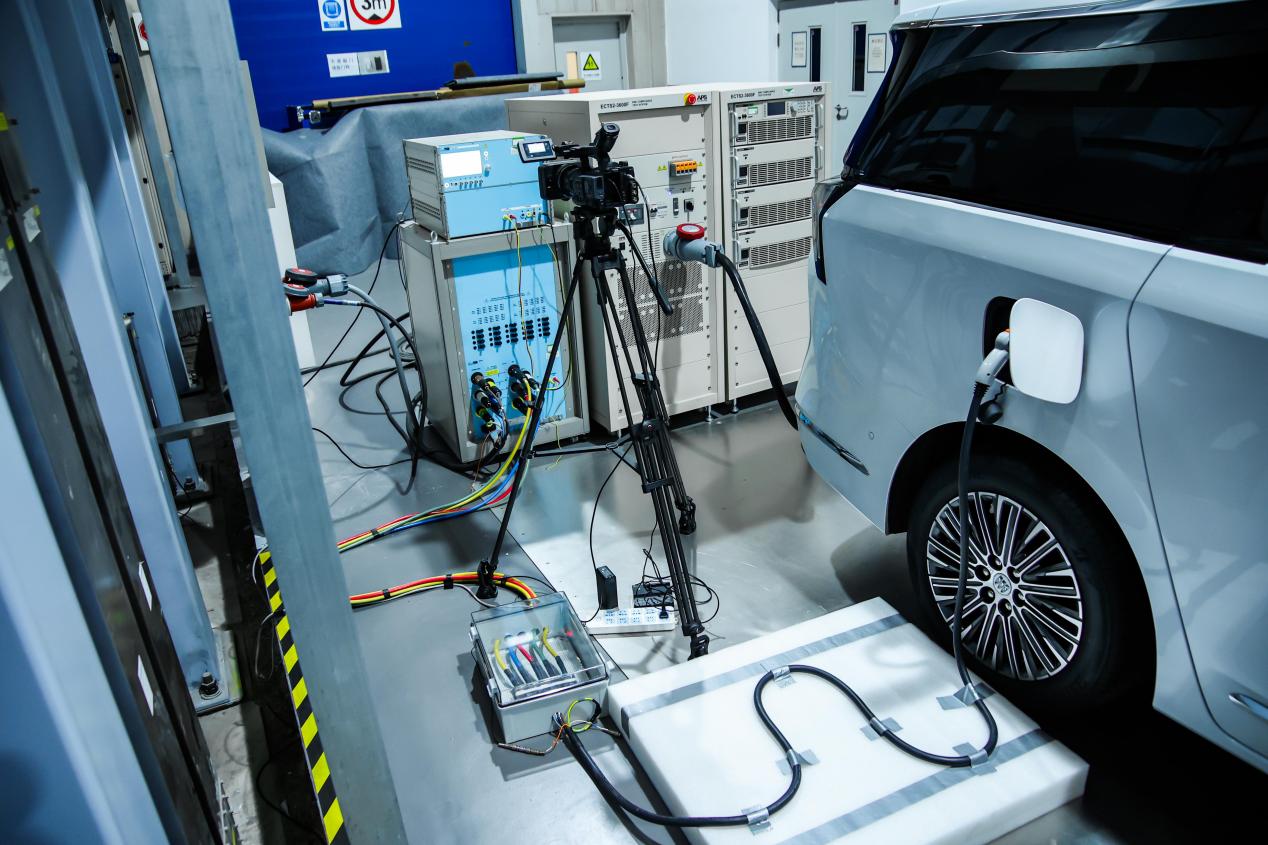

就此次的具体测试项目而言,涵盖了多个测试项目。首先是高压充电抗扰测试。
我们可能日常不太能体会到充电过程中,电网异常带来的潜在威胁。举个例子:当车辆在充电时,如果遇到雷击室外电网线路时,大量电流流入外部线路或接地电阻,会对接入此电网的充电车辆造成影响;此外,变电站等场合进行主电源系统切换时,同一电网在设备附近一些小开关跳动等,都可能在电源线上产生瞬间的电压波动和浪涌电流,也会对接入此电网的充电车辆造成影响。
在实验室,我们看到别克 GL8 PHEV在充电工况下要经历各种抗干扰的测试,通过测试设备对充电口向测试车辆注入各种干扰波形,检查车辆设计上是否能抵抗这些干扰。
尽管国标对此项并没有强制标准,但别克GL8 PHEV仍然做了,就是为了确保车辆在充电时不对电网及周边用电设备造成不良影响,以及当电网发生异常电压波动和浪涌电流时,不会对接入此电网的充电车辆造成不好的影响。

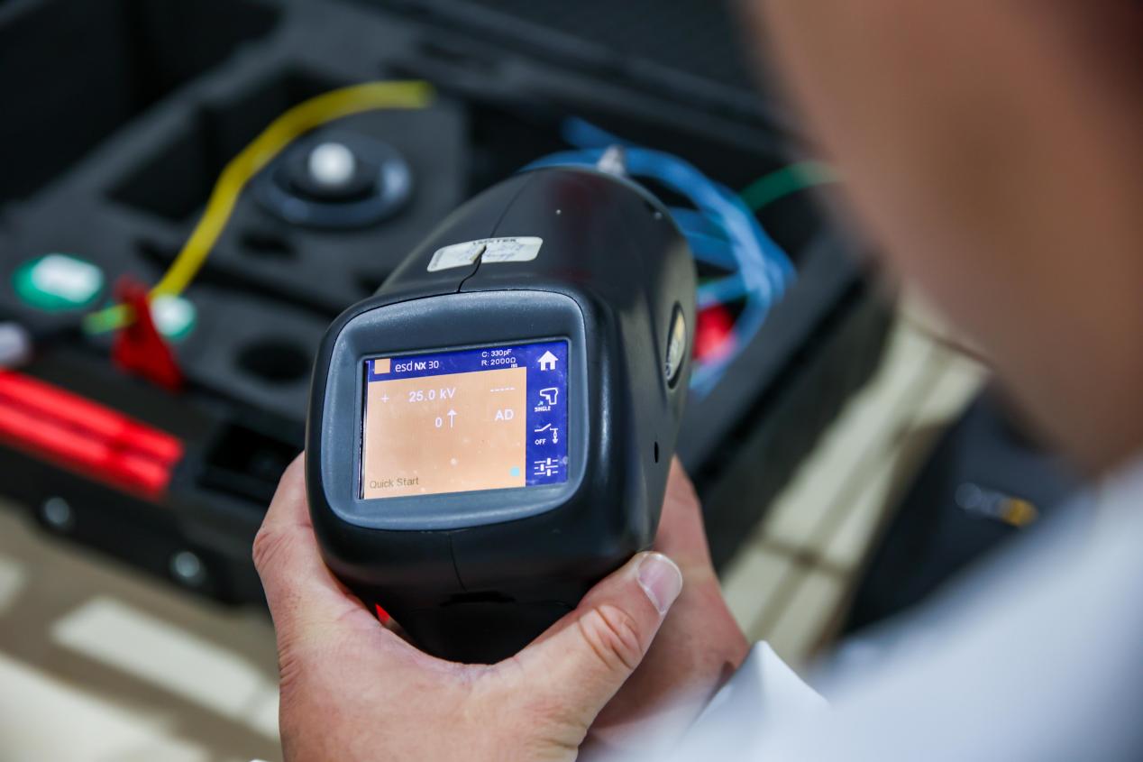

另一个国标不强制,但是别克GL8 PHEV坚持做了的是静电放电测试。想想秋冬季节,被静电突袭的酸爽感,就知道这项测试是有多么必要了!人被电会打一个激灵,但车被电就可能会造成静电损坏,从而带来安全隐患。
我们看到,在温湿度控制的试验室内,用校准过的静电枪对车内外所有乘客能碰触到的地方(如门把手,操作面板、显示屏、按键等)进行静电放电测试,以测试车上所有乘客能碰触到的零件都能经受苛刻的静电影响。从低电压等级逐级增加进行静电放电测试,根据不同的位置不同的放电情况最高会达到25kV,确保顾客的车辆不应秋冬季静电的发生而出现不必要的静电损坏。

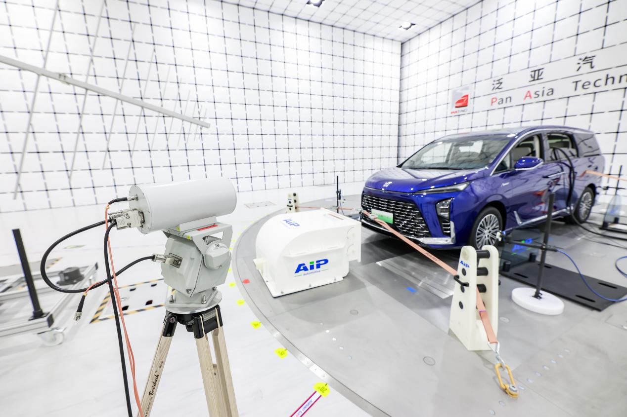

重点来了,电磁辐射骚扰试验和电磁辐射抗扰试验是此次参观的重点,国标亦有明确规定,只不过向来对安全要求苛刻的别克GL8 PHEV给自己多上了一些难度。

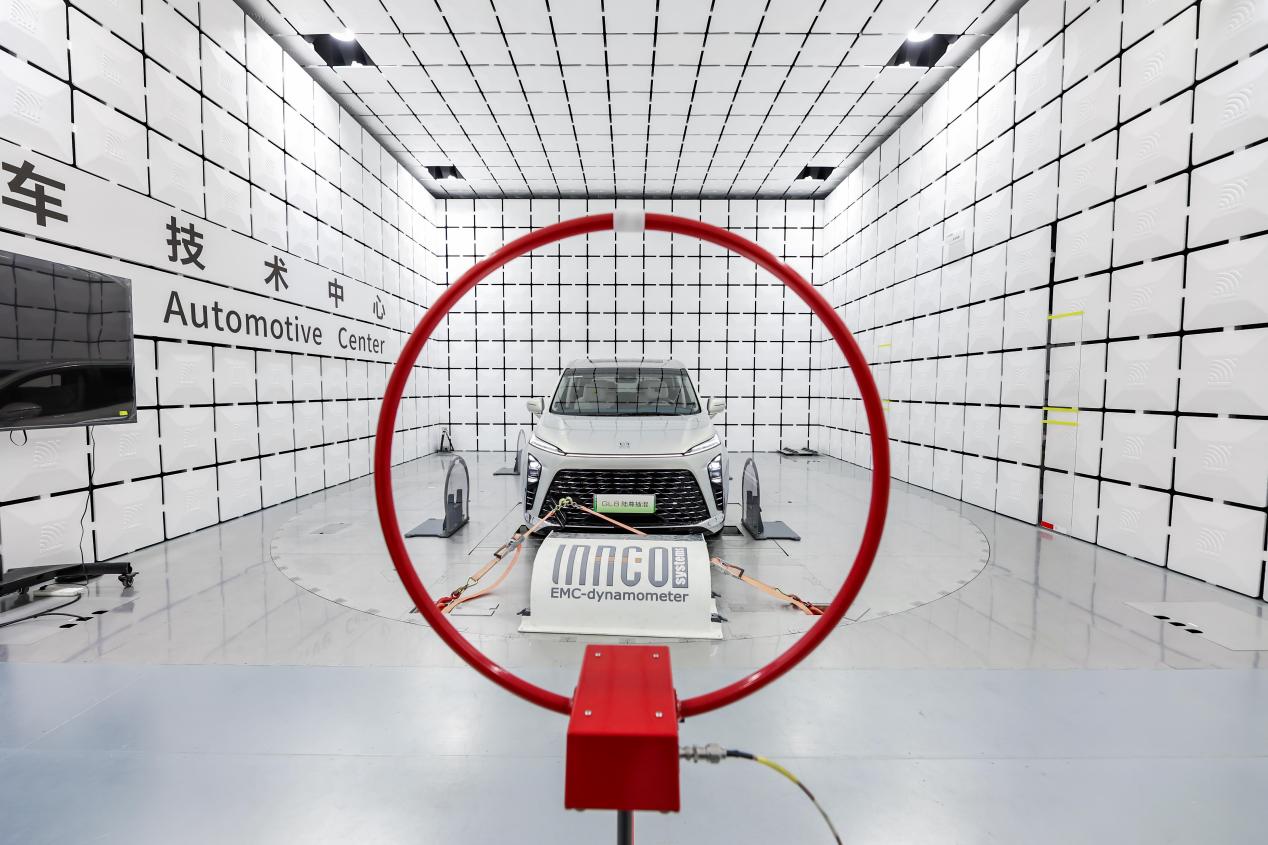

电磁辐射骚扰试验主要是检测汽车上的电子系统在工作时向外发射的电磁辐射。国标的要求是仅做左右方向,但别克GL8 PHEV在左右外还增加了前后方向,为的是确保车辆辐射不对车内电子零件产生干扰,也不会对车外环境产生不良的电磁辐射污染。
电磁辐射抗扰试验,则是测试车辆行驶情况下,模拟车上所有用电器在各种工况时通过各种不同的超大型形状各异天线,不同频段不同强度的信号,观测电器工作状态是否bei干扰。国标要求只测一个方向,场强30V/m,而别克GL8 PHEV需经历4个方向,场强高达100V/m,试验项及测试模式更多,只为了确保乘客驾驶的车辆在经过各种电子设备装备的区域都能行车安全。

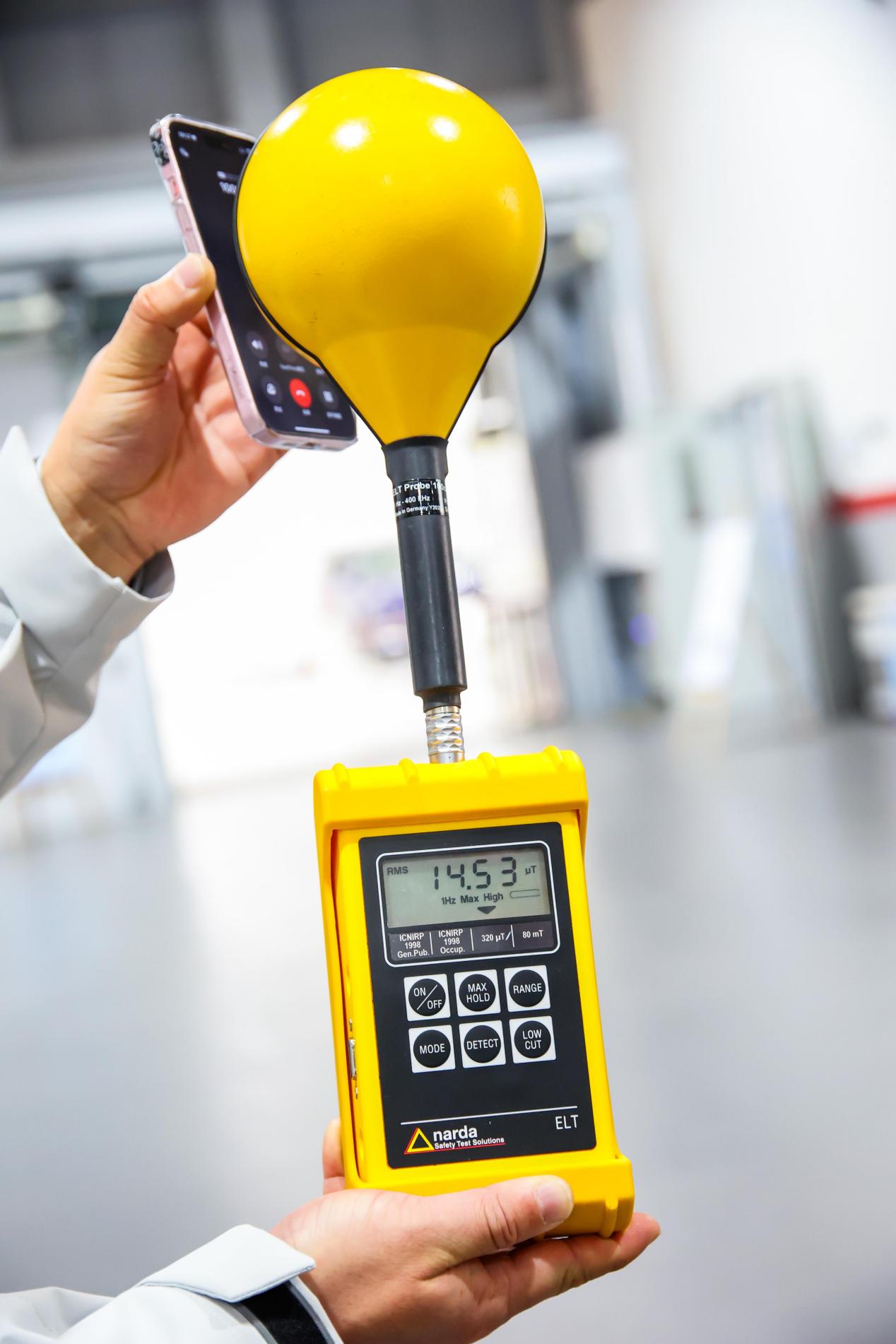

别克GL8 PHEV的表现相当惊人,我们用人体磁场暴露测试系统先测试了电磁炉、吹风机、不同品牌型号的手机等,得到的数值分别为126.4μT、9.267μT、14.53μT,其中某国产品牌手机达到了最小数值是2μT,而以40km/h行进的别克GL8 PHEV,脚踝以下区域辐射值低于手机最低值,多个方位测试结果均远低于国标要求。
泛亚不仅执行国际标准ICNIRP的测试,同时也进行国内主流的C-GCAP、CAHI测试,且测试标准更加严苛,不仅测试电磁的瞬时峰值,更关注长期对人体的积累影响,远比国内第三方机构的“应试测试”来得更准确、更具实用意义。
