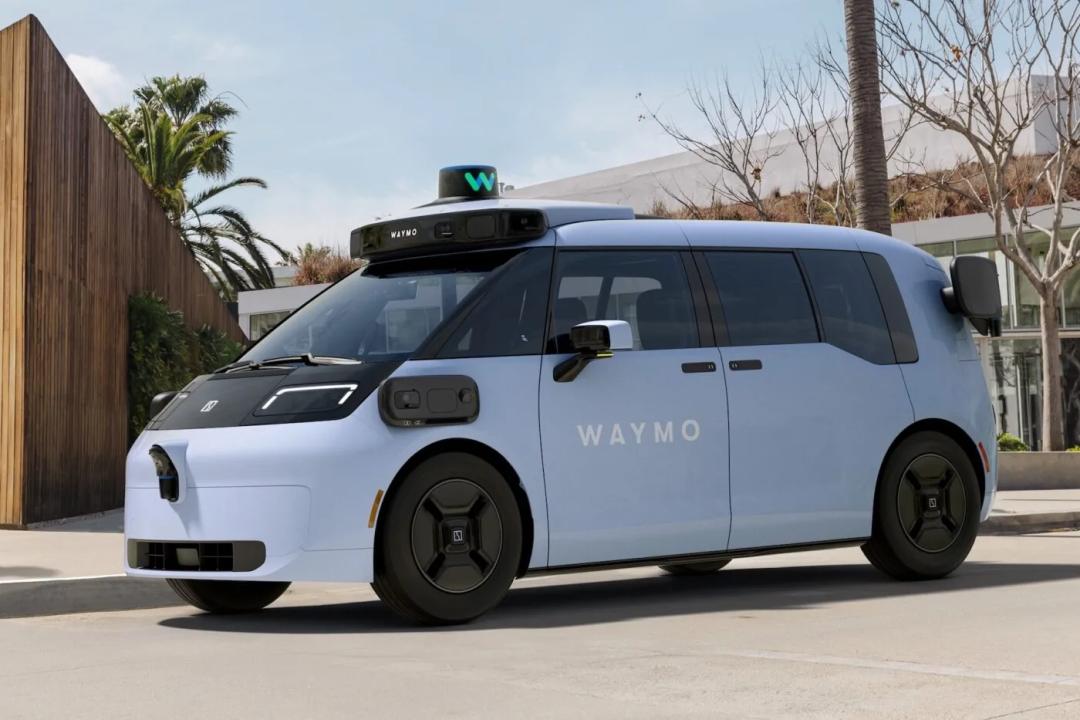

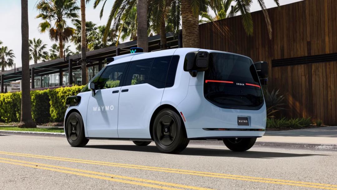

去年7月,Waymo将一批极氪电动迷你面包车(现正式命名为Zeekr RT)运到美国,用于其无人驾驶出租车服务。
作为全球领先的自动驾驶技术商,Waymo曾改装过林肯MKZ、克莱斯勒的大捷龙、捷豹纯电I-PACE等。但这批极氪电动迷你面包车有所不同,它们是前装量产,即从汽车生产流水线上下来,就没有方向盘、踏板。
这些电动迷你面包车还搭载了Waymo第六代传感器套件,覆盖了360度视野的激光雷达,覆盖360度范围的视觉系统,以及超声波雷达。

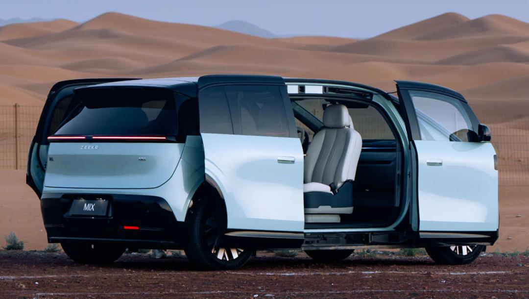

极氪MIX呈胶囊造型,轴距超3米,和极氪001差不多大,车长却比极氪001短了282mm。
和Waymo的Robotaxi一样,MIX也采用对开门。此前,市场中对开门最知名的要数劳斯莱斯,采用转轴结构,后门向后开启。
杨大成称,极氪的工程方案,使MIX进入空间比劳斯莱斯大了一倍。
跟Waymo的Robotaxi有所不同:
MIX增加了旋转座椅、长滑轨;升级到800伏,支持超快充;离地间隙提高到168mm,可以上城市里150mm的马路牙子。此外,为了做成全世界泊车速度最快的车,34秒泊到位,极氪MIX通过增大前轮转向角,实现了9米9的转弯直径。
