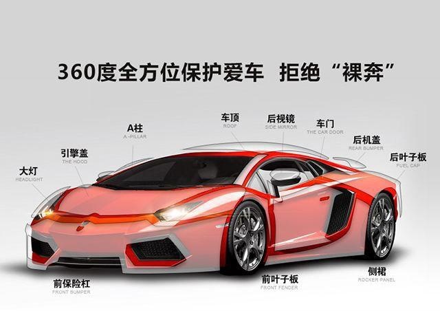

隐形车衣是汽车漆面保护膜的俗称,其本质就是装贴在汽车漆面上的一层薄膜。那么,隐形车衣装贴的部位都有哪些呢?或说全车隐形车衣需要装贴几个面,包含哪些汽车部位呢?
一、隐形车衣装贴部位
引擎盖 x1
保险杠(前后) x2
叶子板(前后左右4个方位) x4
后视镜(左右) x2
车门(4门) x4 (注:当然也有双门敞篷车,这里按常见4门算)
门边 x4
门把手 x4
侧裙(左右) x2
后盖 x1
车尾 x1
车顶 x1
一共26个汽车部位。也就是说,如果装贴像龙膜这样专车专用的隐形车衣,电脑裁剪系统就会裁剪出26块漆面膜,用于装贴于汽车的以上部位。
二、不包括大灯膜
值得一提的是,严格来讲,全车隐形车衣是不包括大灯部位的,很容易理解,因为它不属于汽车漆面成分。但国外,大灯膜是有别于漆面膜的另一个产业,产品材质性能也是全然不同。但在国内,人们习惯于用一些隐形车衣的剩余边角料,装贴在大灯上,算是另一种的“大灯膜”!
也就是说,只要你愿意并有要求,无论是龙膜还是其他品牌的隐形车衣,都会原意给你装上这样一种大灯膜。
