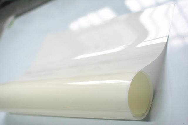

首先,了解一下隐形车衣的基础结构,直接和车漆接触的胶层,然后是基材,也是隐形车衣的主体层,最后就是暴露在外界的涂层。
我们所要了解的涂层以TPU材质为主,厚度大概在0.5-1.0mil之间,占比不到隐形车衣的10%,可别小瞧它,涂层可是隐形车衣的第一道防线,有着很重要的作用。
