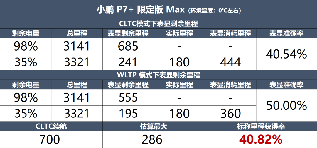

这辆车搭载了一块76.3千瓦时的磷酸铁锂电池,CLTC标称续航里程700公里。在北京春节后一周,0度左右的气温环境下测试,充电至98%,CLTC模式显示续航里程为685公里,WLTP续航为555公里;当行驶到电量剩余35%时,CLTC模式显示可续航里程241公里,WLTP续航里程是195公里。CLTC表显消耗里程444公里,WLTP表显消耗里程360公里,实际行驶里程180公里。计算得出CLTC模式的表显准确率为40.58%,WLTP模式准确率为50.00%。
根据这辆车表显近百公里的平均电耗21.2千瓦时,由国标计算公式可以得出,按照燃料生命周期计算,当量汽油百公里消耗为5.08升;如果按照二氧化碳排放量计算,当量汽油百公里消耗为6.57升。

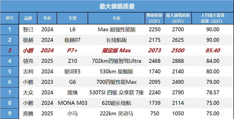

人均装载质量
85.4千克
根据GB/T 5910-1998《汽车质量分布》规定,名义设计装载质量需要大于或等于乘客的标准质量加上行李的标准质量。其中,每位乘客的标准质量为 68千克,每位乘员随身行李的标准质量为7千克。加起来,一个人就是75千克。因此,一辆车名义设计装载质量需要不小于375千克。
我们这辆车的整备质量为2073千克,最大满载质量为2500千克,计算得出这辆2024款 限量版Max的人均最大装载质量为85.4千克,超出了10.4公斤。

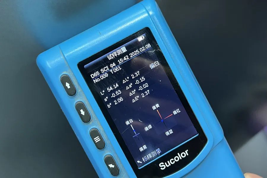

漆面色差
一般
测试方法:使用色差计在引擎盖中央位置取基准数值。在车身其它位置进行对比测量,记录数值最大的位置。车身测试采样点不小于100个。
经过测试,最大色差值位于后保险杠处,色差值为2.37ΔE,比基准点偏白。从数值上来看,这辆车的喷漆工艺质量控制一般。
