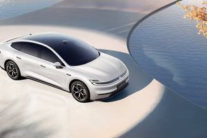

比亚迪汉L“遥遥领先”仅一天,它的最强对手就来了。
4月10日晚,吉利银河星耀8正式开启预售。虽然正常发布会上,官方都没有明确提到竞争对手,但从配置到性能参数又条条都带有针对性。C级定位、插混动力、千里续航、3L油耗、激光雷达+AI智舱,全系还标配千里浩瀚智驾和FSD可变阻尼自适应悬架。毫无疑问,银河星耀8就是冲着刚刚上市的混动版汉L去的。
而价格上,银河星耀8更是离谱,预售最低只要13.98万元,顶配也只有17.38万元,连比亚迪汉DM-i的市场也给覆盖了。而且这个价格,比汉L最多便宜了7万,比汉最多便宜了5万。更值得一提的是,预售期间,车辆的后排电动行政座椅和23扬声器音响系统全部免费送,性价比直接拉满。在汉L上市的第二天,就放出这样一个重磅炸弹,吉利这招后发制人确实玩儿得溜。
百公里3.67L,比DM混动更省油
尽管这场预售发布会,吉利银河花了近一半的比重来讲银河星耀8的设计美学,配置、动力、智能、安全等几乎都是一笔带过,但最受关注的其实仍然是那组油耗对比数据。搭载EM-P电混系统的银河星耀8,CLTC百公里馈电油耗为3.67L,CLTC综合续航可以达到1500km;搭载EM-i的银河星耀8,CLTC百公里馈电油耗则只有3.36L,CLTC综合续航高达1600km。作为对比,汉L DM-p的数据为4.6L和1200km,汉L DM-i为3.9L和1400km,汉DM-i为3.8L和1350km。相信大家都非常好奇,能比行业标杆的DM超级混动更省更能跑,吉利银河星耀8的雷神电混到底是如何做到的。
我们就拿推出时间比较短的EM-i电混来说吧,其·从结构上来讲其实和比亚迪第五代DM-i有着很高的相似性,它们都是基于P1电机+P3电机+单挡DHT结构打造的串并联混动,都是“以电为主”的能量分配思路,而两者最大的不同主要体现在发动机的热效率上,这也是影响油耗的关键因素之一。
吉利的EM-i电混系统搭载的1.5L混动专用发动机,采用了包括“鸭嘴”式大倾角气道、Mask结构导气、气流仿形活塞顶、精确燃油喷射、分区冷却、智能冷却控制等一系列优化设计,来进一步提升发动机的进排气效率、燃烧效率和散热性能。得益于此,这台发动机的压缩比控制精度提升35%,燃烧速度提升超20%,功率提升4%,油耗降低3%,并实现了46.5%的行业领先热效率。一举超过了第五代DM-i 1.5L发动机的46.06%热效率,以及1.5Ti发动机的45.3%热效率。
与此同时,高集成化电驱也是吉利EM-i电混系统的优势所在。众所周知,电驱系统集成度越高,那么各个部件之间的线路和传输环节就会越少,这将有利于实现轻量化和更快速更精准的动力控制,进而带来更低的能量损耗。比亚迪第五代DM-i的EHS电混系统,采用的是8合1的集成化设计,将电机、电控、变速器、PDU、DC-DC、OBC、VCU、BMS八大部件整合于一体。相比之下,EM-i的E-DHT更胜一筹,采用了11合1结构设计,其中除了和上述相似的部件外,还增加了SiC无级升压模块、G-TCS主动防滑系统和TMS热管理系统。更高的集成度不仅EM-i更低的油耗出了一份力,这其中的SiC无级升压模块,还能起到馈电状态下稳定电压的作用,这意味着用户不容易感受到动力衰减或高速失速现象。
节能但不牺牲性能,星耀8将成爆款?
看到这,很多人其实还会有一个疑问,就是吉利银河星耀8的EM-P版本为什么也这么省?要知道,其采用的可是1.5TD发动机+3挡DHT evo变速器的组合方案,理论上来说应该会比单挡的DM-i更费油才对,为什么实际结果却是反过来的?
从混动结构层面来讲,吉利银河星耀8的这套EM-P混动系统,其实是一套P1+P3电机的前驱结构,并没有用领克08上的那套带后轴P4电机的四驱方案,这就在一定程度上保证了能耗不会过高。同时,机械层面上,1.5TD通过铝合金缸体、350Bar高压、电子水泵、低压EGR等技术提升了发动机效率,热效率依旧达到了44.62%,即使高速发动机直驱,也能保证能耗最优。更何况3挡DHT的存在本来就可以优化传动,更适应高低速工况,便于实现动力与油耗的平衡。
当然,更重要的还是EM-P引入了AI全域能耗管理系统。因为能耗问题其实就是能量分配最优化的问题,引入AI能耗管理,混动系统便可以通过AI实时分析天气环境、交通路况、导航信息、驾驶习惯等信息,从而选择最优的动力模式,做出最合理的能量分配。与此同时,吉利雷神混动系统还拥有星睿AI云动力辅助,依托吉利天地一体化智能网,系统的AI能耗管理还可以具备不断学习优化的能力和提前预判的能力,提前感知环境,提前决策合理分配动力,进一步降低车辆能耗。
吉利银河星耀8的EM-i和EM-P电混系统既然有着比第五代DM更出众的能耗和续航表现,再加上丰富的豪华智能配置、高阶智驾和不到20万的价格,是不是真的有机会成为力压汉家族的爆款?其实还未必。俗话说,鱼和熊掌不可兼得。吉利银河星耀8在价格、配置、混动技术上内卷,那也会在其他一些地方做出取舍。比如车辆的电池较小,EM-P版本为27.69kWh,纯电续航161km;EM-i版本为18.4kWh,纯电续航104km/130km。甚至最低配的电池只有8.5kWh,纯电续航仅60km。又或许受成本压力和结构布局的影响,银河星耀8没有采用双叉臂前悬,仅使用麦弗逊悬架,这些相比汉L,都要逊色一些。不过考虑到正式上市价格还会继续下探,我觉得吉利星耀8应该依旧有机会能抢到不少市场。
