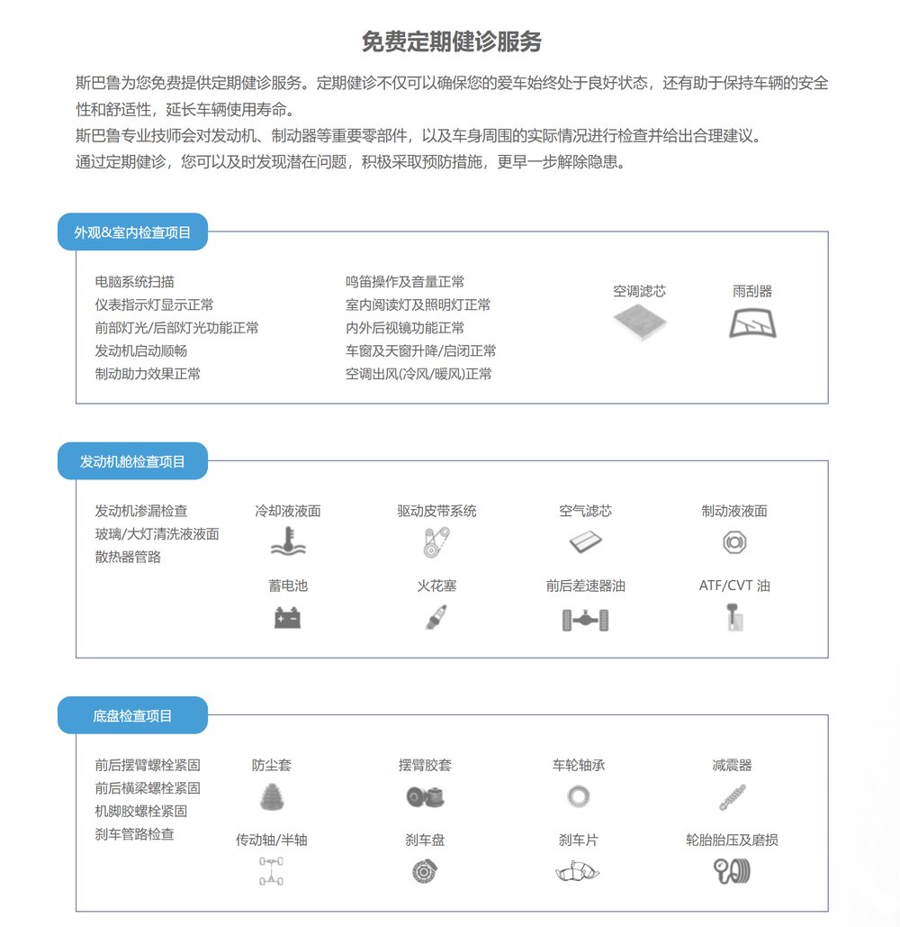

每一次细致检查,都是对安全的郑重承诺;每一份专业养护,皆是安全出行的底气;为了让爱车可以与您长久相伴,请您务必做好日常的检测与保养。斯巴鲁全时守护在线,可为您提供免费定期健诊服务。在“斯巴鲁安心服务”小程序上预约进店,让您的爱车永葆澎湃活力,畅想春日驾趣。
