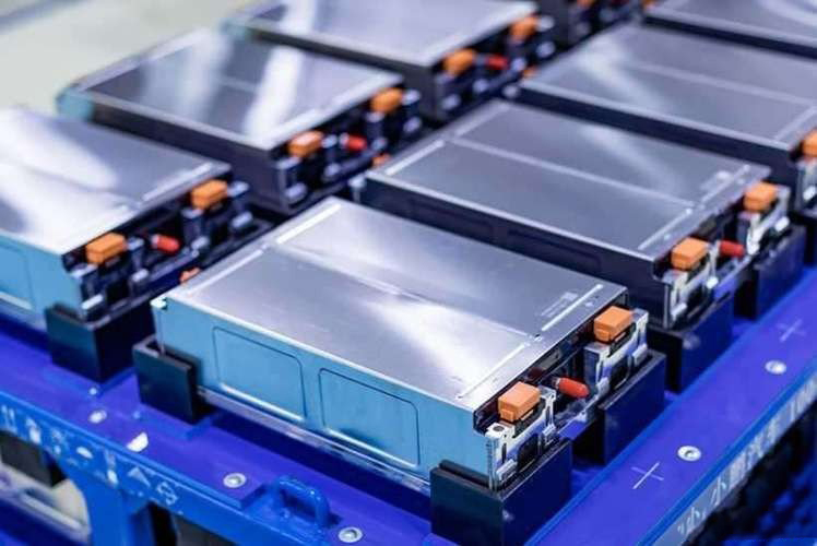

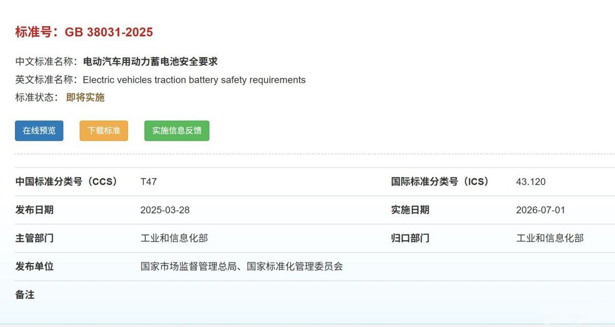

最近,工信部一纸《电动汽车用动力蓄电池安全要求》(GB38031-2025)发布。它被称为史上最严格的电池国家标准。因为它对电池的“不起火,不爆炸”有了更加明确和严格的要求,但是很可惜的是这项标准,会在2026年7月1日实施。也就是说从现在开始到明年6月,汽车厂商还是会按照旧标准执行,那么买电车要不要等到明年?
我们先看看这项标准为什么是史上最严的!

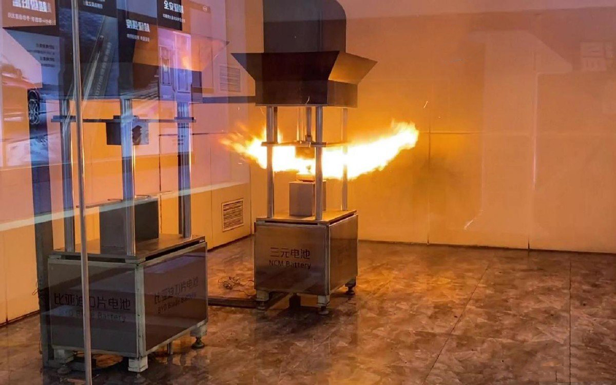

首先,旧版标准是电池热失控后5分钟内需要提供一个报警信号,其实没有强制性要求不起火不爆炸。但是新标准明确要求热失控发生后,至少2小时内无起火爆炸,且所有监测点温度不得超过60℃。
第二,旧版标准只要求电池在发生热失控,进而导致乘员舱发生危险之前5分钟报警。但是新版要求发出报警前和报警之后的5分钟内,烟气不得进入乘员舱。
第三,旧版没有对托底,电池循环进行要求。但是新版增加了底部撞击测试,模拟50km/h车速托底。还要求电池在完成300次快充循环后,无性能衰减和安全隐患。
可以说新版的电池要求,从电池本身的防护安全,到起火后的热失控蔓延,再到电池寿命,都有了明确的规定。估计新的规定公布之后,电动汽车因为碰撞起火的事故会明显减少。那么,买电动车要不要等到明年?我认为没有太大的必要!

首先,国标的执行是明年7月,但是很多电池的标准,已经达到新国标要求!现在很多汽车品牌在召开发布会的时候,都把电池安全放在第一位。对电池的安全性以及防护能力,已经远超国家标准。不少企业在宣传电池安全的时候,也进行了多次托底,针刺,跌落等更严苛的电池要求,可以说早就满足了新标准。

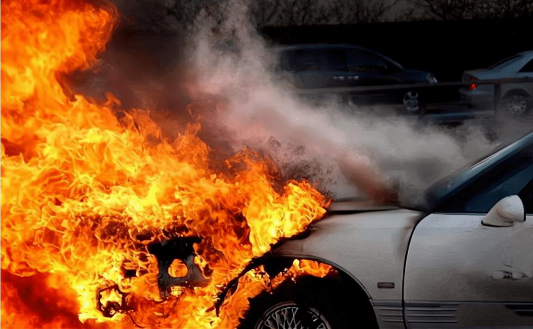

其次,即使按照新的国标制造电池,那么电池就绝对安全了吗?也不是!因为所有电池的安全测试,都是在实验室里。在真实的场景中,依然存在很多的不可变量的因素存在。这也是为什么在实验室的碰撞测试中,虽然考虑到了多方面因素,汽车已经很安全了,电池也很安全了。但是在实际的交通事故中,总是有起火或者成员人身伤害的出现。再说,上面也提到了,这只是提高了下限,而非电池安全上限。
