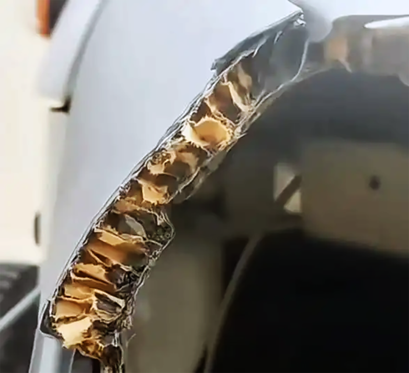

一段福特烈马越野车出现顶棚断裂的视频引起热议。

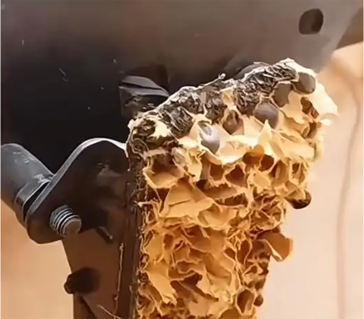

在断裂顶棚的图片中可以看到中间有牛皮纸,似乎顶棚的材料是“纸壳;”这样的材料打造的顶棚能结实吗?还是先来看图片吧。
笔者观点:
福特烈马或同类越野车采用类似顶棚材料完全可以接受,因其顶棚的作用非常有限,主要是遮风挡雨。
同时该车的顶棚设计为“三明治夹层结构。”中间才是聚氨酯玻纤增强纸蜂窝复合材料,上下有两层增强材料,并非是纸壳。所以这样的顶棚是能够起到有效的隔音和隔热作用的,在正常行驶过程中也能够起到避免飞溅物砸到车内乘员的作用——其强度应不亚于传统金属材质顶盖。普通汽车覆盖件钢板其实非常薄,一般都是不足1毫米的,钢板薄到用手即可压变形。

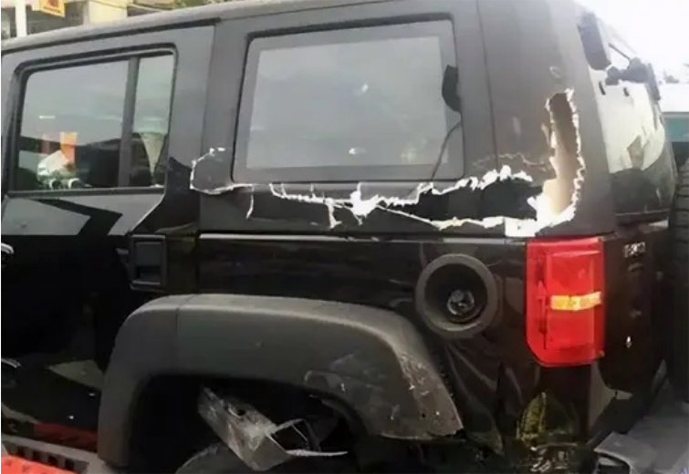

最为经典的越野车是Jeep牧马人,这款车的顶棚也是可拆卸的;而这款车的顶棚材质是塑料的,只不过不是普通的塑料,是玻璃纤维加强塑料。国产越野车里的BJ40也是经典车型,其老款车也是可以拆卸顶棚的;而这辆车的可拆卸部分的主要材料也是玻璃纤维加强塑料,这种材料俗称“玻璃钢”但绝非钢材。
通过下面这张图片即可感受出来。
其次北汽制造的老款勇士越野车的翼子板等位置的覆盖件也是“玻璃钢”材质,用这种材质的优势也是轻量化,同时也有便于更换的特点。
