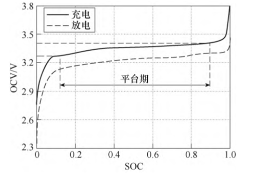

关于磷酸铁锂电池的特点,电车用户多少都了解一点,比如安全性好,寿命长。但较少人知的是,磷酸铁锂电池有个很“憨”的电化学特性:在中高电量区间,它的电压几乎保持水平——就像一片平坦的高原,无论你放多少电,它的电压表面上都几乎没什么变化。
(上面平台期所示的这条曲线就是我说的“平原”)
要知道,所有电车车机上显示的剩余电量(荷电状态SOC),都是靠电车的电池管理系统BMS去估算出来。对于搭载三元锂电池的车型来说,通过测电压来进行线性计算即可,非常简单。
而对于搭载磷酸铁锂电池的车型,其实是通过统计用电量的方法来“猜”剩余电量是多少,这样就有随机误差了。如果长期在上面说的“平原区”用车,误差难免会越来越大;当电量来到“非平原区”(斜坡区)时,系统就会触发一次大幅修正,于是用户就看到电量一下子跳跃式变化。

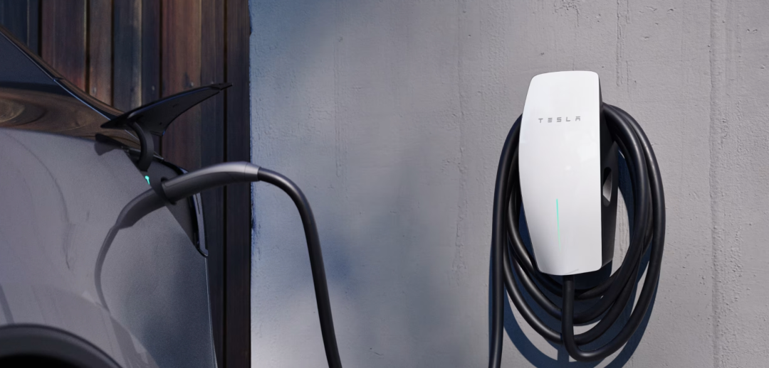

1.锁定校准日:每月选择固定日期,将车辆接入慢充桩,直至显示100%。
2.耐心静置:充满后至少连桩静置10分钟再拔枪,之后再让车辆静息1~2小时,此时也不要手机远程控制,以便BMS完成数据回读和模型重置。
