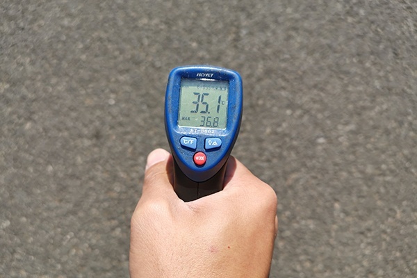

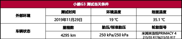

接受测试的小鹏G3搭载了米其林浩悦PRIMACY 4系列轮胎,性能上更偏向于舒适与静音;气温方面当天的路面温度为35.1℃。都说打铁还需硬实力,我们就来看看小鹏G3到底能有什么样的表现。

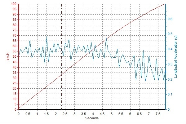

在加速测试中,我们把小鹏G3的驾驶模式调至运动,在经过多次反复测试得到零百加速最好的加速成绩为7.9秒。电机低速域加速扭矩全开的特性在小鹏G3上显露无疑,电踏板踩下去的一瞬间车身即响应弹出去了,加速开始小鹏G3抬头稍有些严重,但稳定了以后整辆车能保持充沛的动力一直到100km/h,从我们高速测试来看,即便100km/h以后再加速动力也是完全足够的。对于一辆主要工况在城市的车型而言,这种表现已经能够令人满意。
再说回来,对于本次测出的成绩,我们还是有些意外的,小鹏官方的标称成绩为≤8.6秒,从“≤”中其实也能感受到小鹏官方对自己的车型加速表现还是有信心的,不知是工程师懒惰了还是认为小鹏G3不必太在乎加速成绩,够用就行,小鹏只给了G3一个≤8.6秒的粗略成绩。从实际表现上来看,7.9秒的加速表现还是很不错的。

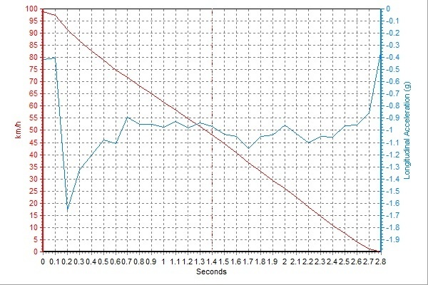

在经过多次全力刹车测试后,小鹏G3的100—0km/h制动成绩均在40m以内,最好成绩为39.2m,这也能够看出小鹏G3的刹车衰减还是控制得比较好的;此外这个刹车成绩还要感谢G3上足够好用的动能回收系统,从表格上便能看出,0.1秒左右我们踩下刹车同时动能回收系统开始介入,G值达到最大值接近1.65。相较于竞品而言,这个成绩处于中上游水平,传统刹车机构配合上足够好用的动能回收系统,拿到39.2m的成绩也在意料之中。

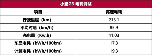

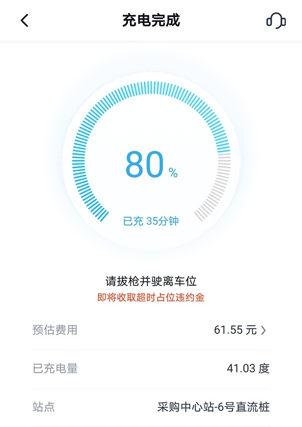

还是老规矩,我们将在出发前将车辆充电至80%(绝大多数充电桩充至80%即到达涓流模式,从用户习惯及性价比上来看,80%都是一个非常合适的电量值),从充电桩出发高速往返到充电桩里程共计213km,平均时速为85.9km;为模拟车主驾驶习惯,测试过程中我们尽可能将速度保持在道路允许的最大值。

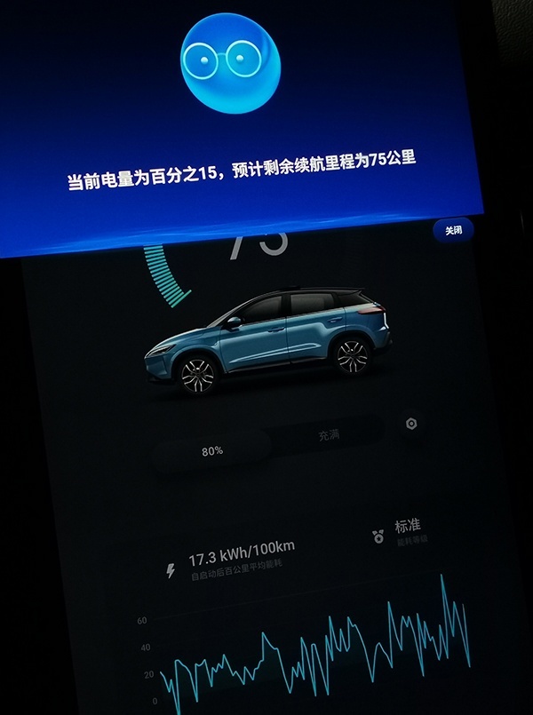

从我们实际测得的数据来看,高速路况行驶下,小鹏G3的百公里实际平均能耗为19.3KWh/100km;表显电耗为17.3 KWh/100km,数据稍微有些误差,但在可接受范围内。此外,我们根据电池容量及电耗表现计算得出,小鹏G3的实际高速续航里程为345km(当日车外实际温度16℃)。
换一个大家都更能接受的说法,以小鹏充电桩每度电1.5元算,小鹏G3在耗能最高的高速续航环节平均每公里需要花费0.28元电费,可折合为油耗4.1L/100km;如果以家用电0.6元/度算,小鹏G3在此种工况下每公里需要花费0.11元电费,折合为油耗大约为1.6L/100km,经济性的表现还是能够让人满意的。、

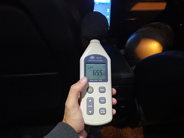

在车辆噪音控制部分,小鹏G3的表现略微有些让人失望,在60km/h的工况下分贝值已经达到了63.2dB。从实际感受上来看,小鹏G3在60km以下行驶是的车内噪音控制得还算不错,由于没有发动机噪音的存在,整体车厢内的静谧性表现还是有高级感的;但时速上升到60km/h时,整车的噪音控制水平就迅速下降了。
小鹏G3噪音的低分表现,问题主要出现在胎噪及环境噪音。在去往高速的路途中,能够明显感觉到小鹏G3的环境隔音是短板,在关着窗的情况下车外的讲话声、发动机声都还非常清晰;在以较高速度巡航在高速时,风噪表现还是比较令人满意的,基本上属于同级别中上水平;唯独胎噪部分让人有些烦心,虽然小鹏G3采用了以静音为取向的米其林浩悦PRIMACY 4系列轮胎,胎噪还是如排山倒海般灌入车厢内,相信这与轮拱处的隔音材料不足有关。
但话又说回来,小鹏G3的噪音数据结果并不算理想,但整体给到人的感受并不算差;具体来说车厢内的噪音分贝值大,但声音很好地被抚平了,整个过程并没有什么尖锐刺耳的声音,加上没有了发动机的运行噪音,整体给人的感受还是非常不错的。
总的来说,这是一辆高速上胎噪有些大但不算扰人、低速行驶静谧性良好的车型,关于噪音,小鹏G3的实际体感要比数据好得多。
