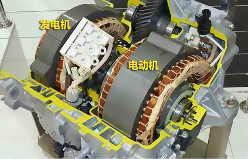

不论是普通的油电混合还是插电混动,其运行逻辑上都是包含增程的;以丰田汽车的双擎混动车为参考,其动力电池组容量仅1kWh左右,小小的容量是怎么让电动机可以持续驱动车辆行驶的呢?
正确答案:

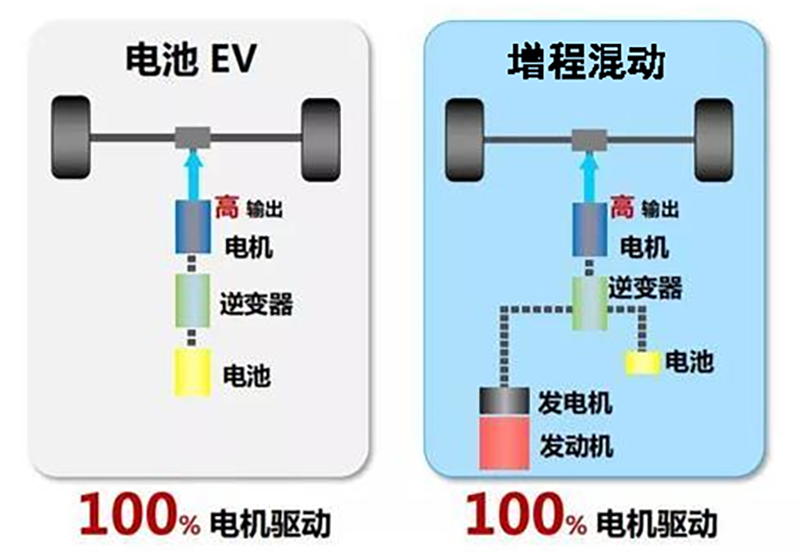

发动机一边驱动车辆行驶,一边与发电机配合发电、并将电流输送到驱动电机。
“发电给驱动电机”不是增程又是什么呢?所以混动系统本就是“混动+增程”的组合,或者说混动的基础就是持续的增程。而之所以要在增程的基础上进行混动,原因无非是电动机在恒功率区间会出现耗电量的明显升高;想要在高车速(高转速)区间让耗电量足够低则需要使用高功率的电动机,可是这种电动机的制造成本是较高的,于是才不得不用内燃机去补偿电动机恒功率区间的不足,说白了只是将就。
对于E-CVT/1DHT架构的混动汽车而言,由于其内燃机没有可以换的前进挡;结果则是在高车速区间出现发动机转速偏高的情况,这些车在高车速区间的耗油量表现往往不是很理想。

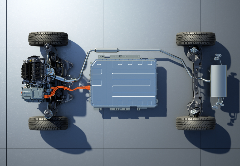

反之,增程汽车是采用高功率电动机,让内燃机只用于发电的;虽然高车速区间的输出功率偏高,可是发动机依然是以相对恒定的转速运转的,不会因为加减速而出现内燃机的转速波动;并且只要内燃机的技术水平足够高,理论上则可以让发动机的转速落点落在最高热效率对应的范围内,高车速区间的耗油量表现只会更好。
所以增程技术确实是插混汽车的尽头,而增程汽车不仅要比拼三电系统的技术,内燃机依然是重中之重。
