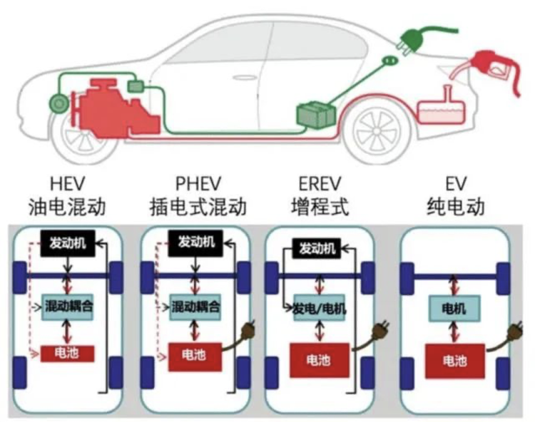

从技术原理上看,增程与插混的最本质区别在于,增程车的发动机——也就是增程器只可用于发电,为电机或电池供电,而插混车的发动机在此基础上可直接驱动车辆,这是二者最大的区别。
由于在高速工况下,发动机直驱车辆比转换为电能后驱动车辆效率更高,因此增程车的高速油耗普遍比同级别插混车型更高。
在动力性能方面,当电池电量耗尽进入馈电状态时,增程式电动车通常会出现动力衰减。这是由于增程器的发电速度赶不上车辆的用电速度,因此车辆不得不限制电机的输出功率以确保车辆能正常行驶。
不过,在低速市区工况下,二者均采用纯电行驶或“增程模式”,增程车反而更具优势,这也是纯电驱动相比燃油机驱动的天然优势。
所以综合来看,增程在低速市区工况下略占优势,但插混在高速工况下以及馈电动力问题上的优势更大。因此,说增程是“落后技术”也没问题。然而这种技术上的对决,却忽略了使用场景。

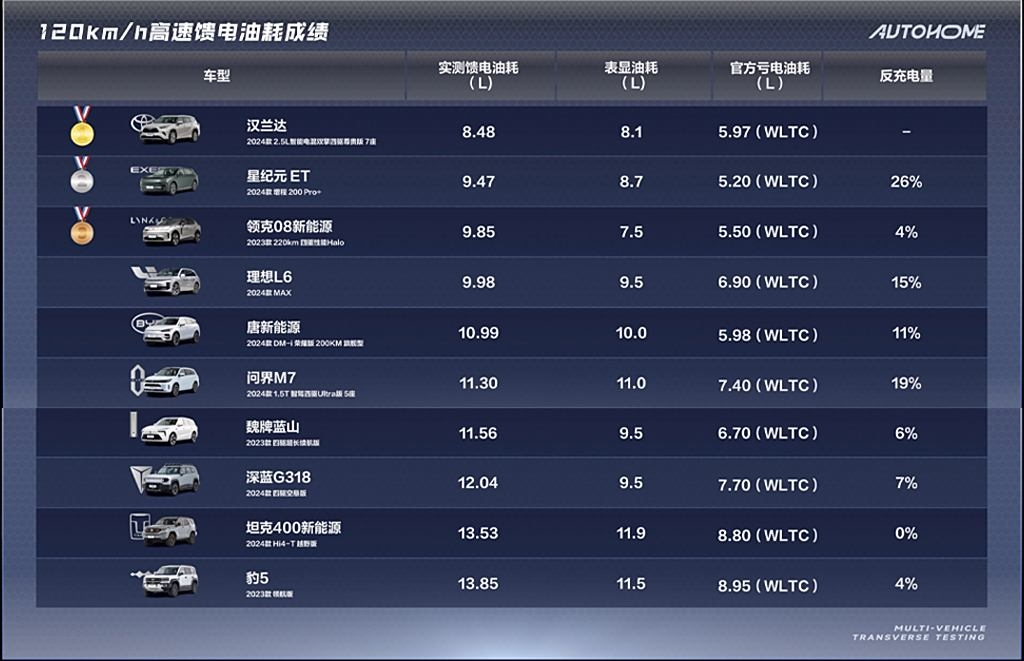

此前,某机构曾在测试场地对多款SUV进行120km/h高速馈电油耗测试,结果出人意料。全场唯一的“蓝牌车”丰田汉兰达双擎力压众多插混、增程车型,成为最低油耗车型。
原因在于,该测试均在车辆馈电状态下进行,因此插混、增程车型虽然电量比油混(HEV)车型更高,但也难以发挥优势,反而因电池重量更重吃了亏。
也就是说,如果用户90%的用车场景都在高速,那么也就不需要考虑增程还是插混,不如选择一辆燃油车或是HEV车型。这个结果能说明,比较技术路线时如果忽视具体的用车场景,结论往往会失真。

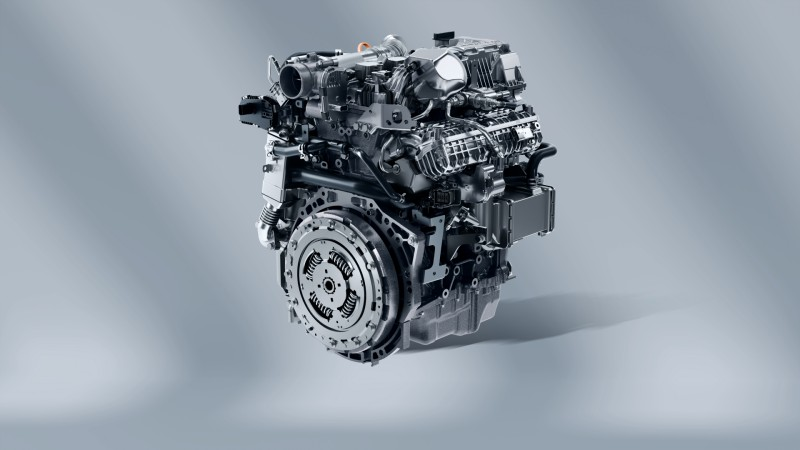

增程车面对高速油耗高、馈电状态下动力不足这两大问题,目前也有不少解决方案。不少车企都推出了更适合增程车的增程专用发动机,即“玩命”追求热效率。举个极端的例子,目前有不少车企在研发热效率48%以上的发动机。
而这样的发动机,不一定能够合理搭配在插混车型上,毕竟发动机在负载下的驱动力,是插混车型必须要考虑的问题。但增程车,就无需过多考虑这一点了。
