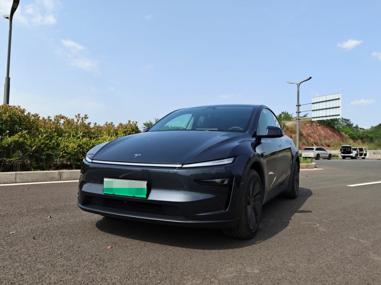

我们这次找到的特斯拉Model Y是2025款后驱版,指导价26.35万。搭载62.5度电的磷酸铁锂电池包,CLTC续航593km,电池冷却方式为液冷。电芯是四川时代和福鼎时代供应的,也算是目前第一梯队电池包。

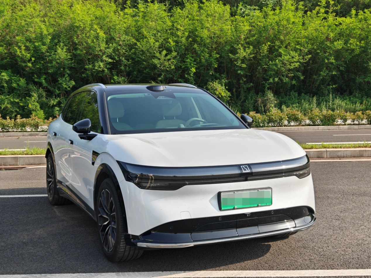

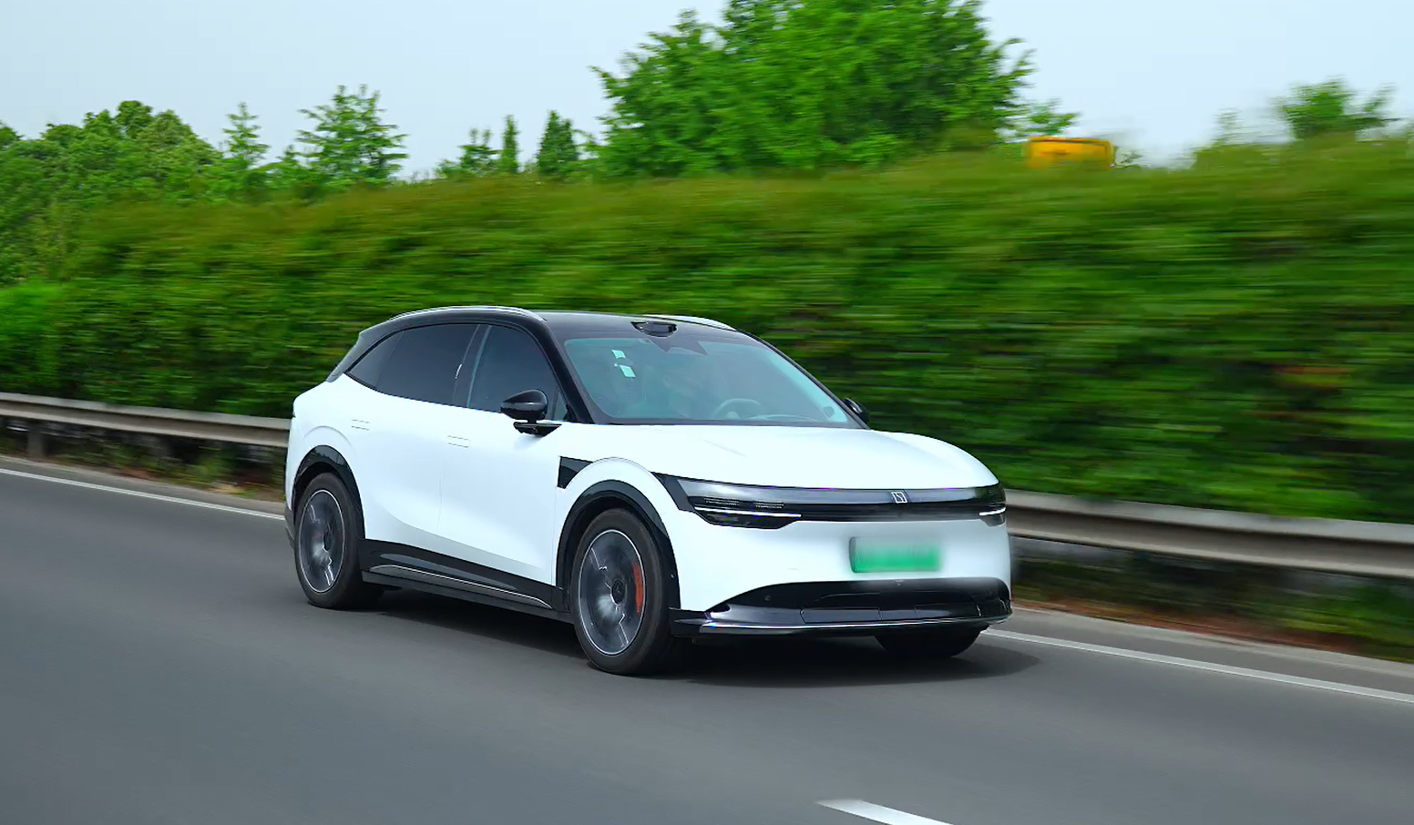

极氪7X是2025款长续航四驱智驾版,指导价26.99万。搭载100度的三元锂电池,CLTC纯电续航705km,电池冷却方式为液冷。电芯是吉利和宁德时代合资的时代吉利生产,属于第一梯队的电池包。

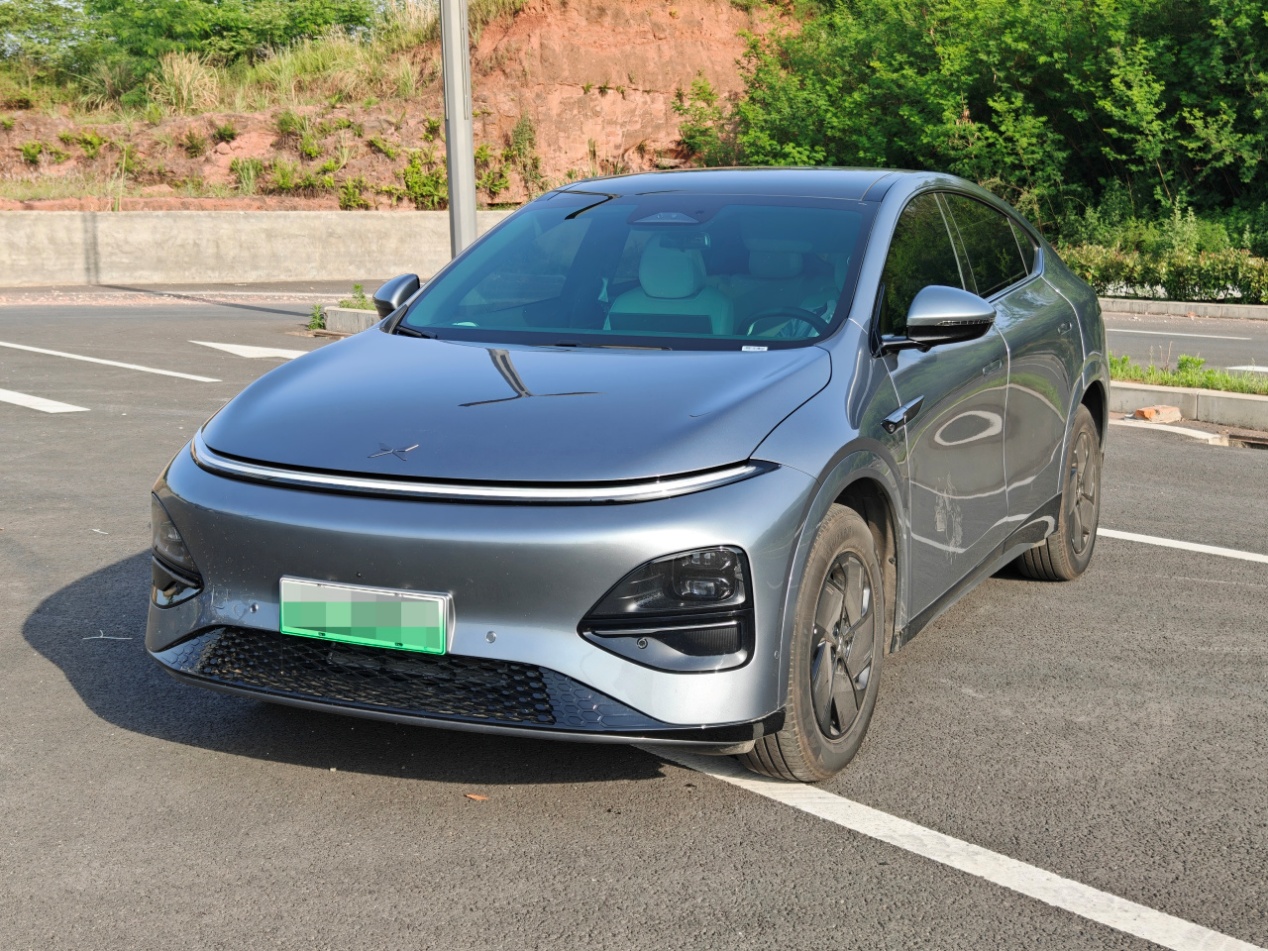

小鹏G6是2025款625长续航MAX科技版,指导价17.68万。搭载68.5度电的磷酸铁锂电池包,CLTC续航625km,电池冷却方式为液冷。电芯是中创新航供应的,是目前第二梯队电池包。

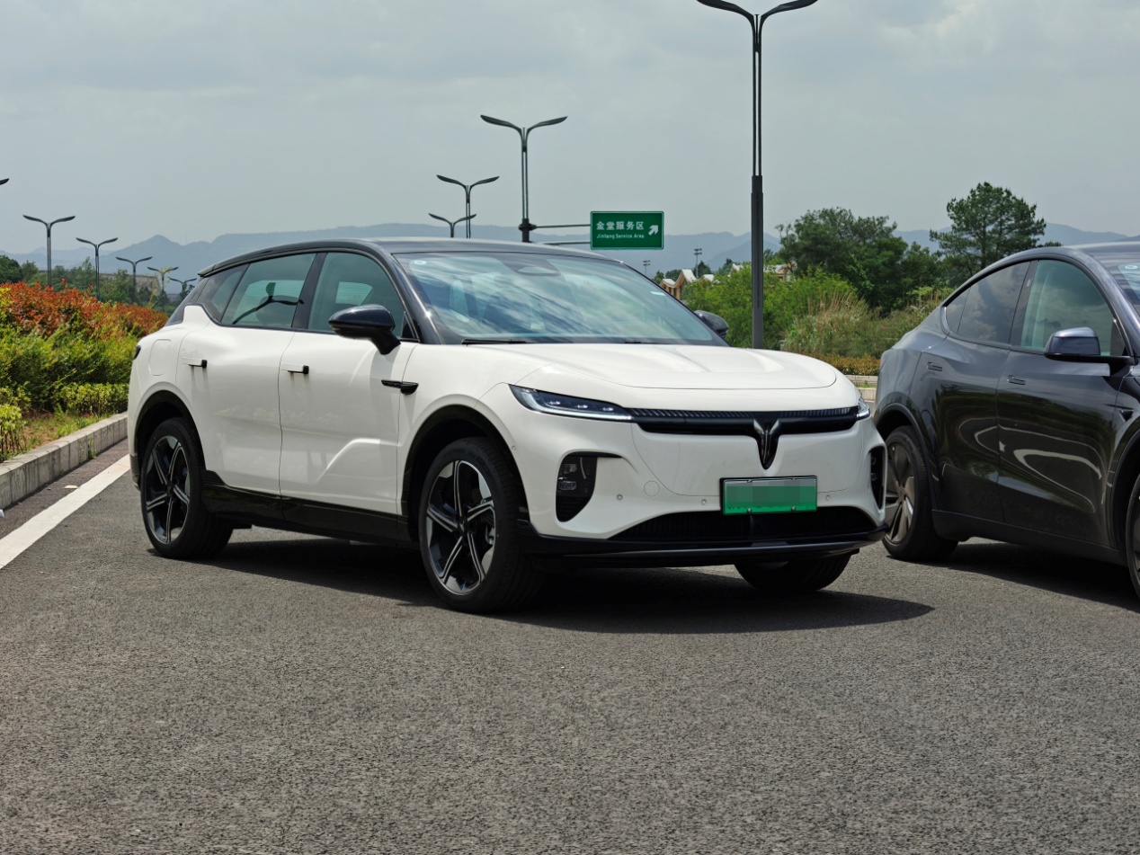

岚图知音是2024款长续航超充版,指导价20.29万,79度电的磷酸铁锂电池,CLTC纯电续航650km,电池冷却方式为液冷。电芯是宁德时代提供的,属于第一梯队的电池包。

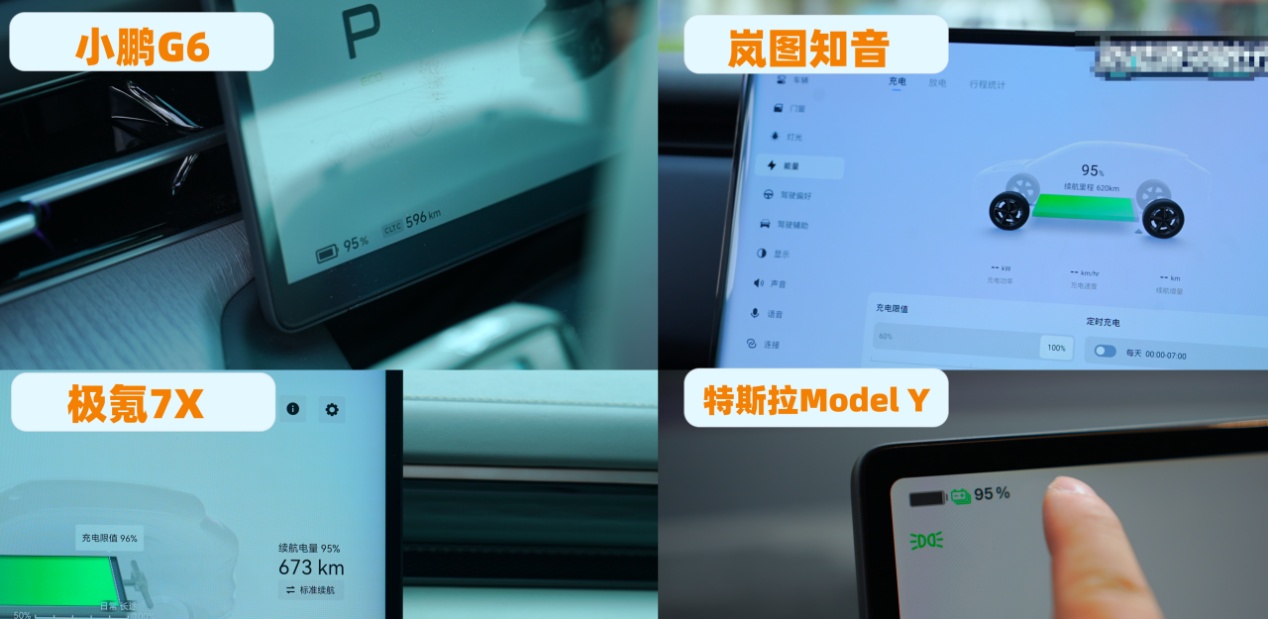

正式测试前,我们在高速上的服务区把四款车都充电到了95% SOC,把相应小计里程清理后,就上了高速。四款车一上高速后我们就把速度拉到了120km/h,除了限速100km/h的隧道等路段之外,四款电动车基本都保持在110-120km/h的速度编队行驶。所以整个测试下来,全程平均速度能够做到105km/h左右。

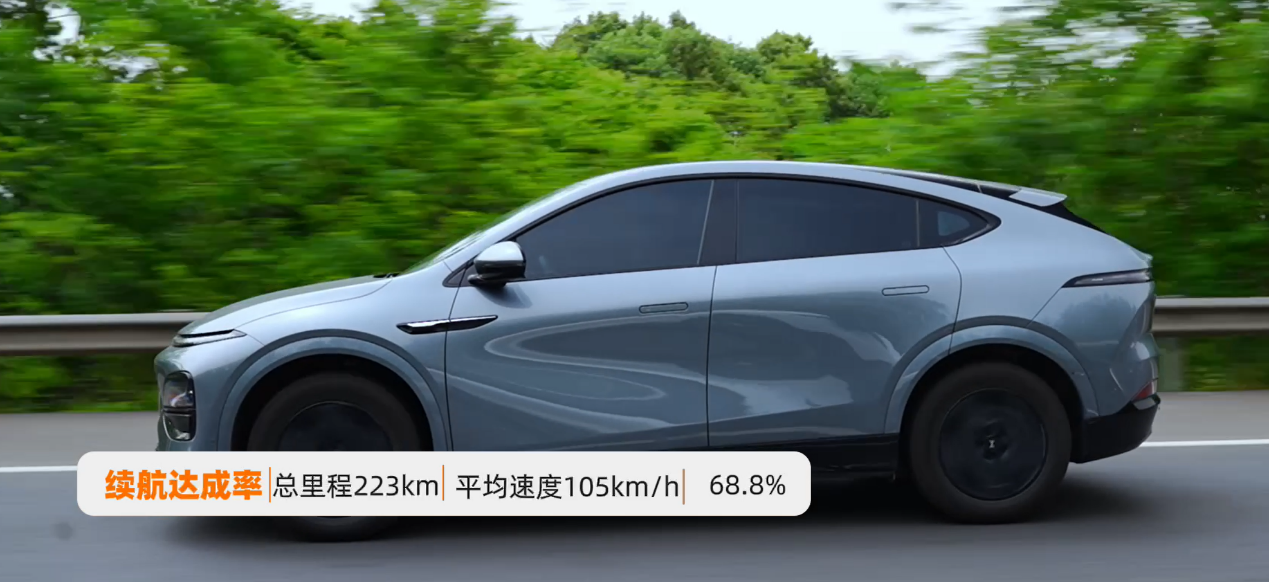

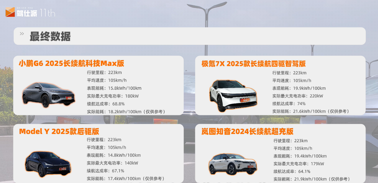

小鹏G6回到服务区剩余43% SOC,全程掉电324km,实际行驶223km,续航达成率68.8%。满电情况下能在高速上顶着限速跑430km左右。
特斯拉Model Y焕新后驱版剩余39% SOC,全程掉电332.1km,实际行驶223km,达成率67.1%。满电情况下能在高速上顶着限速跑398km左右。
岚图知音回到服务区表显剩余里程273km,全程掉电347km,实际行驶223km,达成率64.3%。满电情况下能在高速上顶着限速跑418km左右。

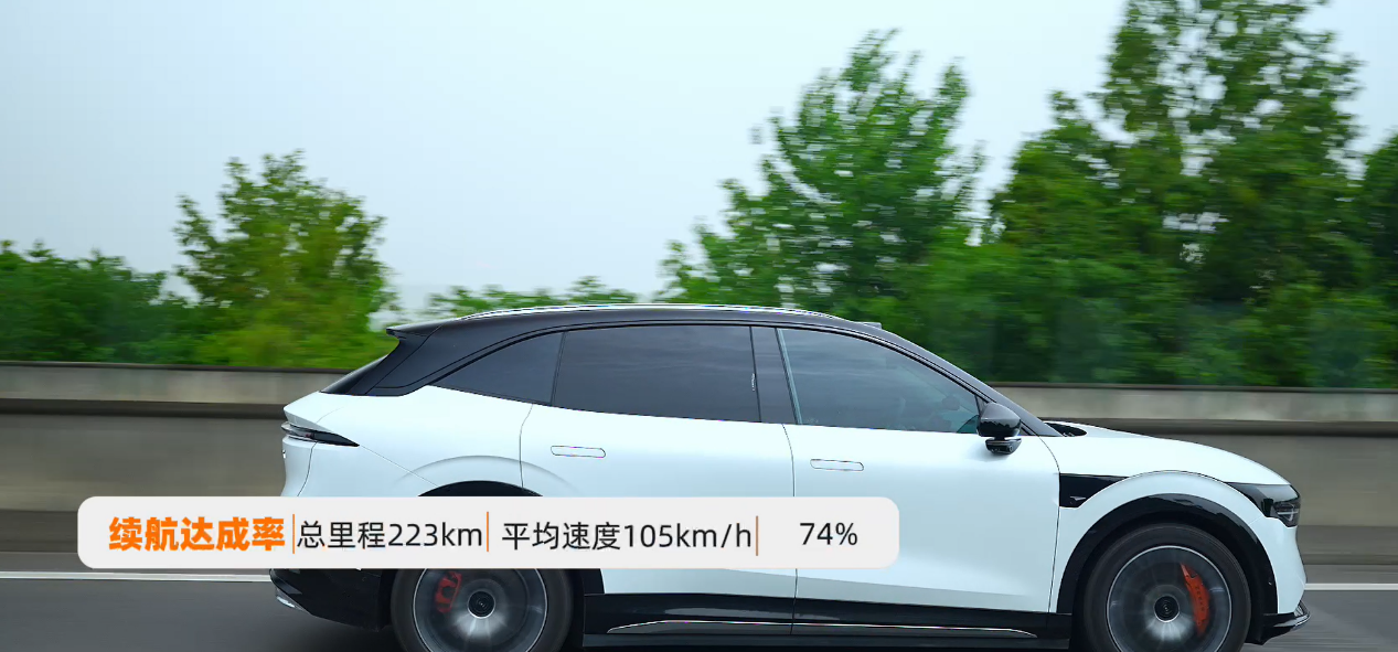

极氪7X表显剩余里程372km,全程掉电301km,实际行驶223km,达成率74%。满电情况下能在高速上顶着限速跑522km左右。
在四款车型中如果从续航达成率来看,极氪7X是最实在的。当然,其中最核心的原因就是我们上面提到的“它用大电池、标定小续航”。同时,无论是这次夏测还是之前的冬测,特斯拉Model Y焕新版在高速电耗表现方面都是一流的,所以对于看中电动车三电技术的消费者来说,特斯拉Model Y焕新版依然很有竞争力。

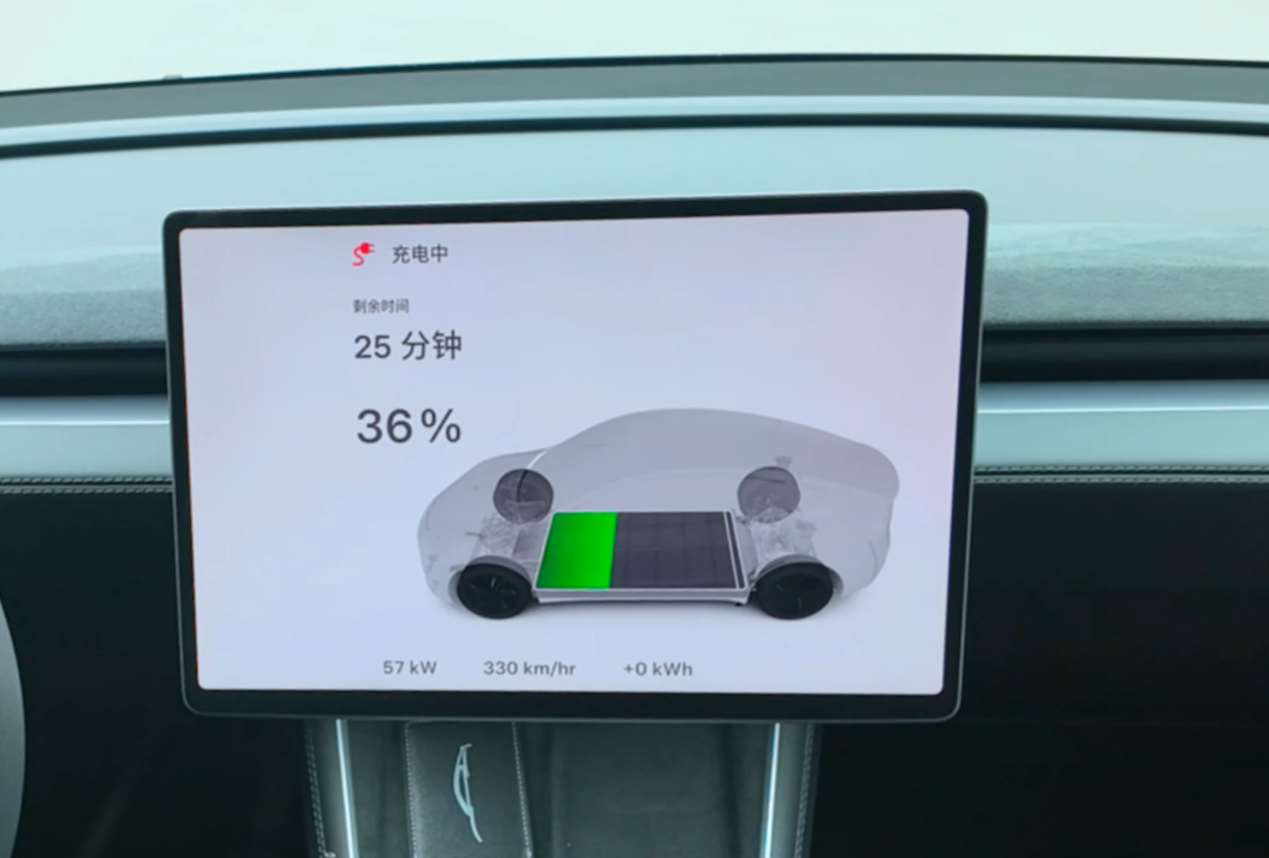

特斯拉Model Y是4款车型中唯一的400V车型,同时它的充电表现也是最活跃的,峰值充电功率能够做到140kW,但是保持时间极短;大多数时间充电功率在60kW左右,而且到了涓流阶段后,充电功率断崖式下降到35kW左右,所以Model Y的充电效率在四款车型中表现落后。

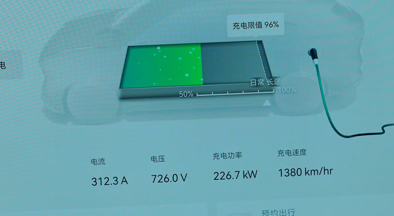

其他三款车都宣传自己是800V,但实际对比下来差异还是比较大。首先,最真资格、最猛的是极氪7X,它的充电电压全程都保持在790V左右,算是把充电桩给“吃满”了,受限于充电桩220kW的供电能力,极氪7X的峰值充电功率就是220kW,不过保持的时间不算长,大多数充电时间功率保持在181kW左右,到了涓流阶段后会降低到70-85kW左右,整体充电表现算是最高效的。

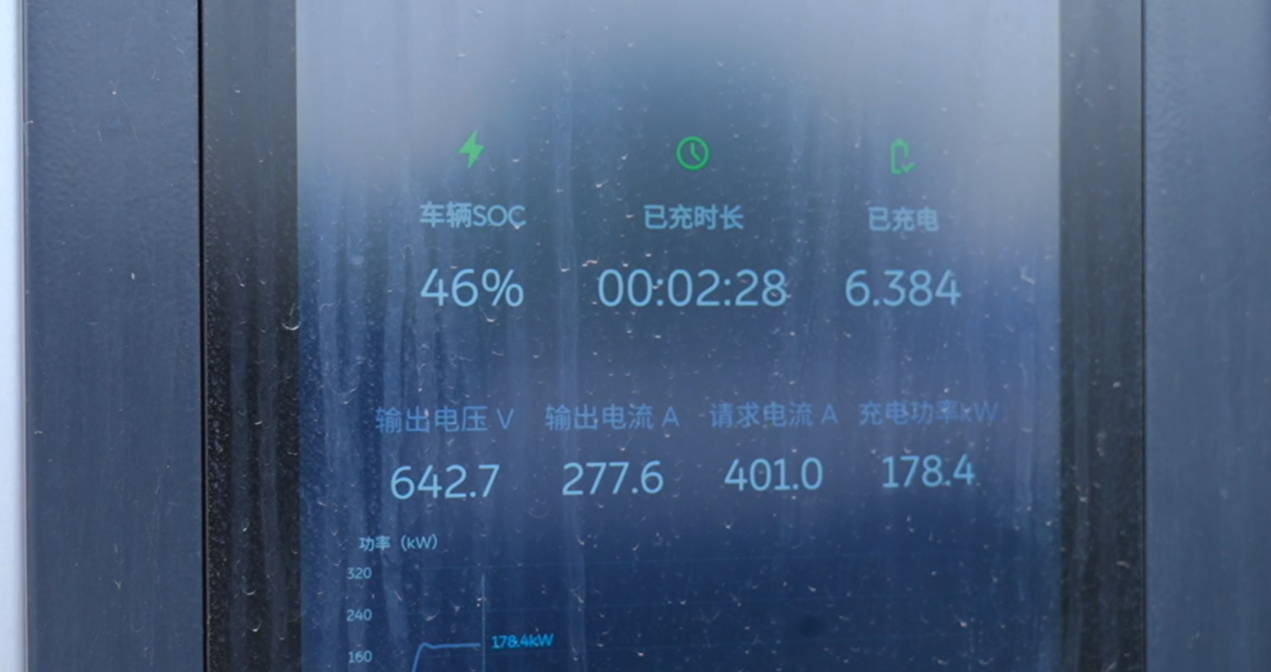

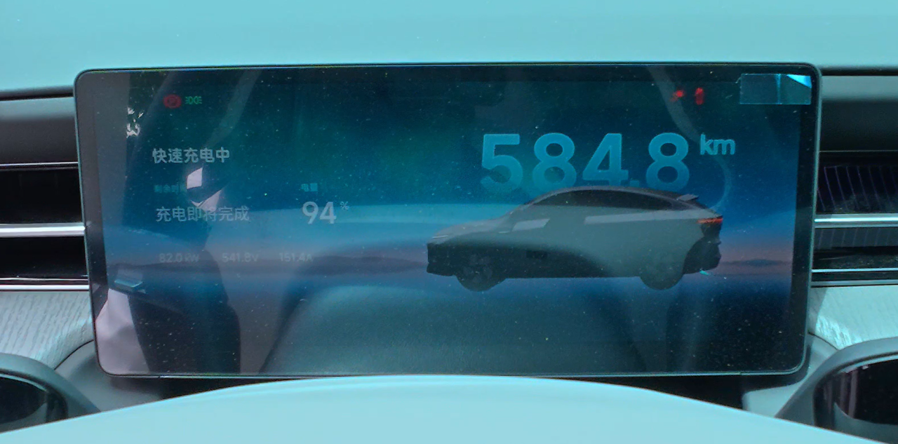

其次是岚图知音,它的最大充电功率179kW,充电电压能保持在600V左右,到了涓流充电阶段会降到80kW左右,整体表现中规中矩。

小鹏G6高速表显电耗在16kWh/100km左右,从41% SOC充到95% SOC,充电量42.08度电,实际行驶里程230km,网端电耗为18.2kWh/100km。
极氪7X高速表显电耗19.9kWh/100km,从51% SOC充到了96% SOC,充电量49.66度电,实际行驶里程230km,网端电耗为21.6kWh/100km。
特斯拉Model Y高速表显能耗14.8kWh/100km,从35% SOC充到了95% SOC,充电量40.1度电,实际行驶里程230km,网端电耗为17.4kWh/100km。
岚图知音高速表显电耗19.4kWh/100km,从42% SOC充到了95% SOC,充电量50.65度电,实际行驶里程230km,网端电耗为21.9kWh/100km。
