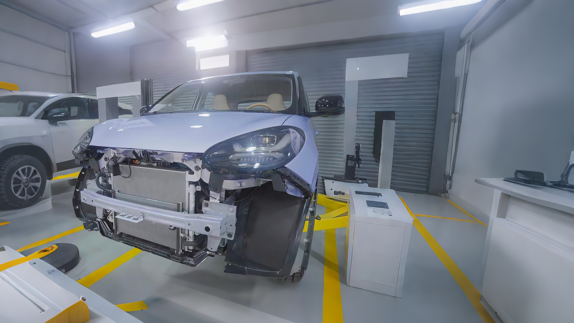

今儿就以五菱缤果的拆车为例来和大家一起聊聊,中国市场当下的入门级电动车拆开之后到底是个什么水平?

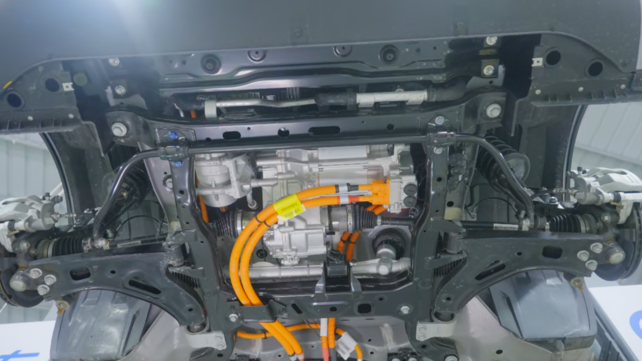

01、底盘用料
五菱缤果的前副车架是六点连接的全框式结构,增加了底盘刚性和强度,对碰撞安全也有一定的帮助,这种结构常见于紧凑级甚至更高级别的车型,同级别是比较少见的,你像几款热门的同级竞品使用的是更简单的四点连接叠形结构,主打俩字:够用。
再说说底盘值得关注的几个细节。

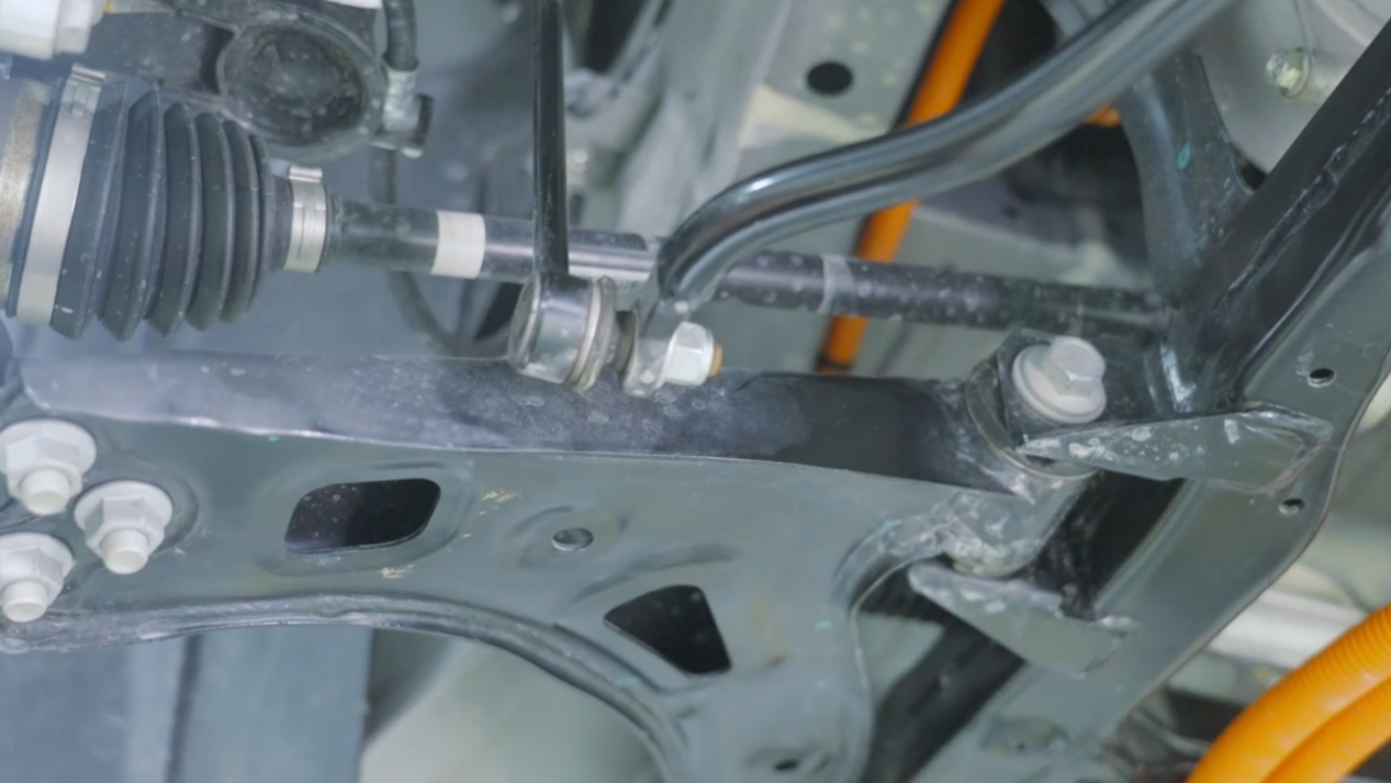

比如,前副车架后端采用柔性连接,下摆臂总成采用双层钢板焊接结构,强度更有保证,分体式结构的前下摆臂也具有更好的维修经济性,同级不少车型主要采用单层钢板冲压的下摆臂以及刚性连接。
又比如,缤果原厂就自带了大面积的底盘护板,能够保护好电机和底盘的部件。

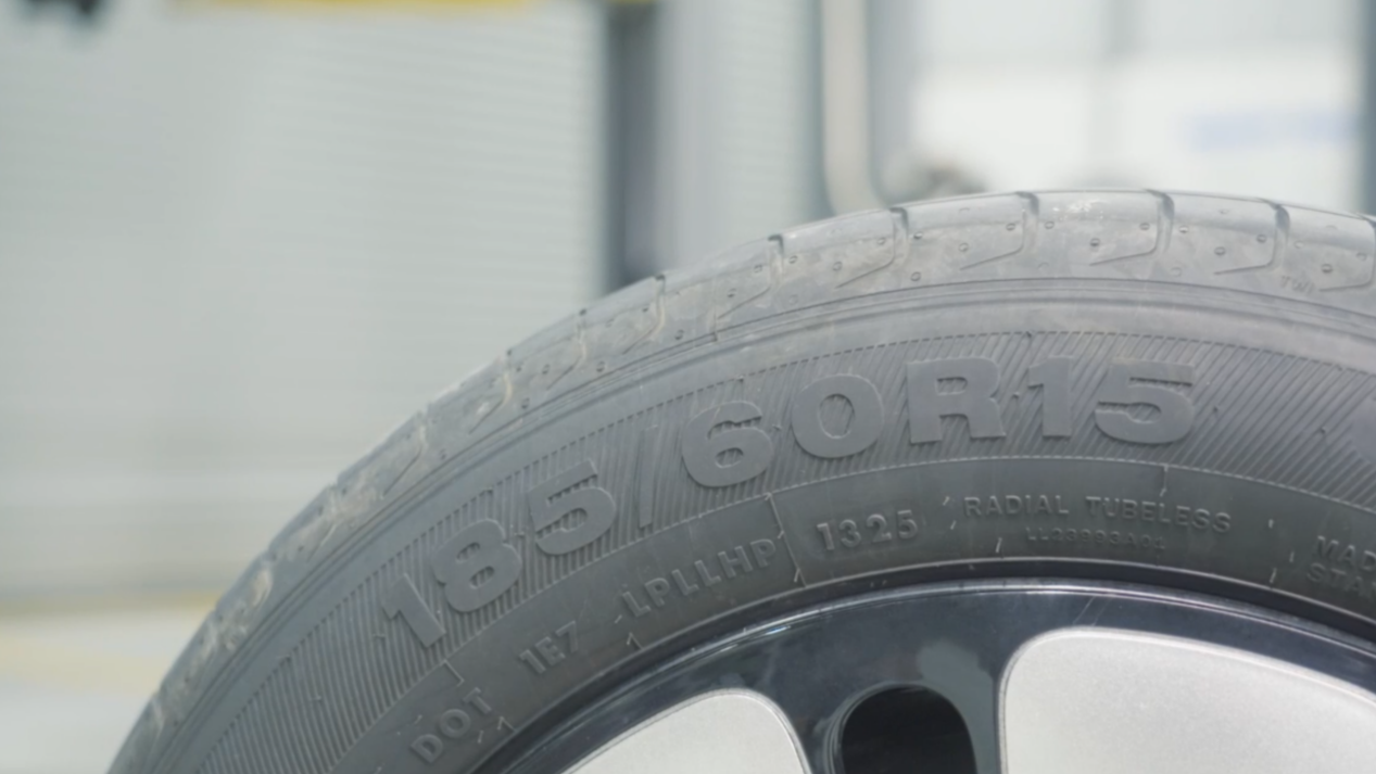

另外提一个值得消费者关注的细节,轮胎胎宽,窄胎滚阻小电耗低对续航有帮助,但劣势是接地面积小稳定性较弱,急加速容易打滑;宽胎虽然成本更高,但抓地力强加减速更稳防滑性更好,对于电车的大扭矩而言更友好。
五菱缤果轮胎胎宽185mm,比同级对手的窄胎更安全,这个大家可以查一下。
拆解看下来,五菱缤果的底盘不管是用料还是结构都有一种超预期的感觉,没有入门级小车的那种常见的廉价感。

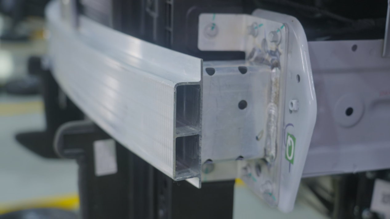

缤果前后防撞梁也采用高强钢材质,而且还带有吸能盒,这个我之前也拆过一些车,有些同级别甚至更高级别的车型即便有防撞梁也舍不得给吸能盒,甚至还有些车后防撞梁都省略了。
如果仔细观察我们还可以发现,五菱缤果的前纵梁还有凹型溃缩吸能设计,能够在重大碰撞事故当中更好的吸收能量。

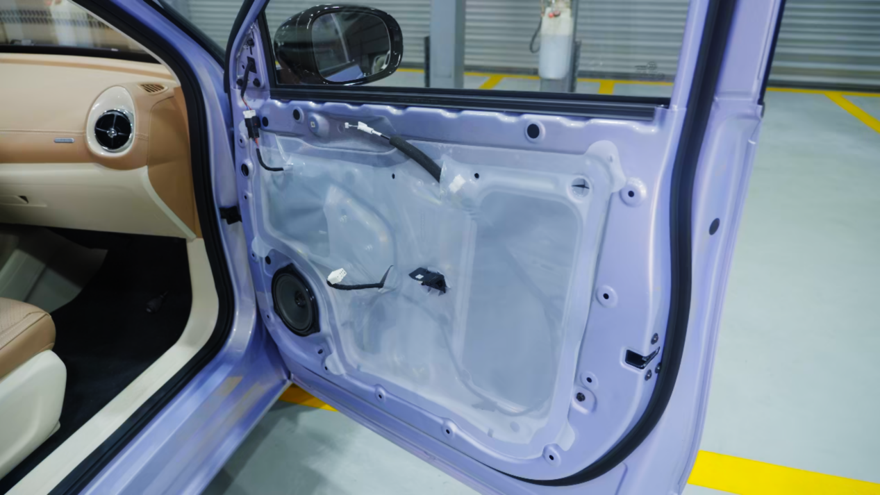

车头前方总共有3条碰撞力传递路径,可以更好的对能量进行引导,拆开车门可以看到,门板配备了上下两根加强横梁,整个门板都铺满了隔音棉。
我们之前拆的有些更高一级的车型车门也只有一根防撞梁,隔音棉也舍不得用这么多。和底盘一样,五菱缤果并没有能省则省,这还蛮出乎我的意料的!

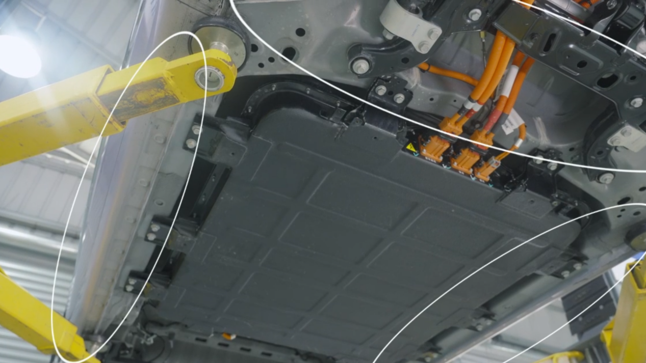

电动车的动力电池占到了整车成本的30~40%,这个我在《一本书看懂新能源汽车》中也有解读过,所以它既要考虑到安全,也要考虑到后期维修成本。

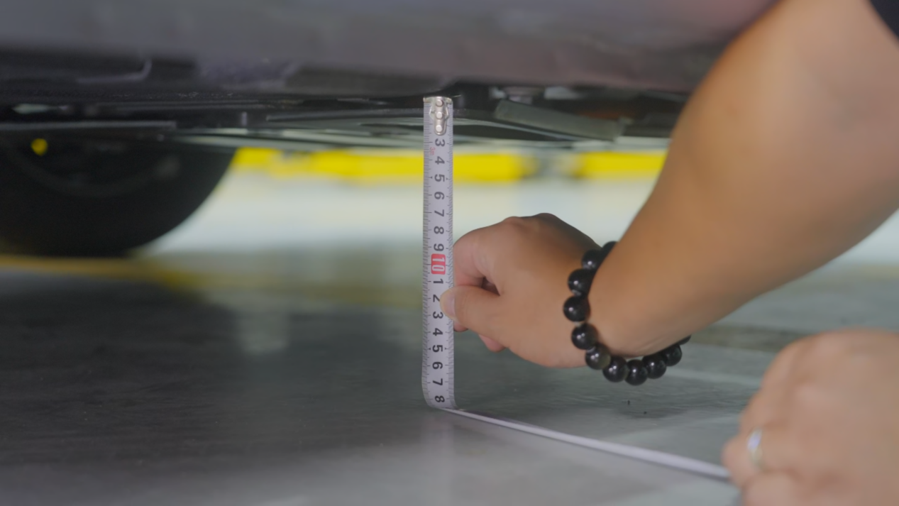

五菱缤果的电池包离地间隙185mm,相对于同级别的车型更高,也就是说底部刮蹭的概率更低。
而且,电池包前端和两侧都采用1500兆帕的高强度钢用于碰撞防护,电池包的防水防尘等级达到 IP68,整体的防护水平在同级来看还是可圈可点的。
另外缤果使用的神炼电池采用MUST结构,这个我之前也有解读过,里面有加强框架的设计,强度比较大,但更值得消费者关注的是,神炼电池电池包的关键部件能实现独立拆卸与高效维护,每一组电池也可以单独维修或更换,一些电池包小剐蹭的维保成本就更低了。
如果你接下来准备购车的话,还需要关注一个细节:缤果的电池已经满足更严格的2026年执行的新国标要求!
