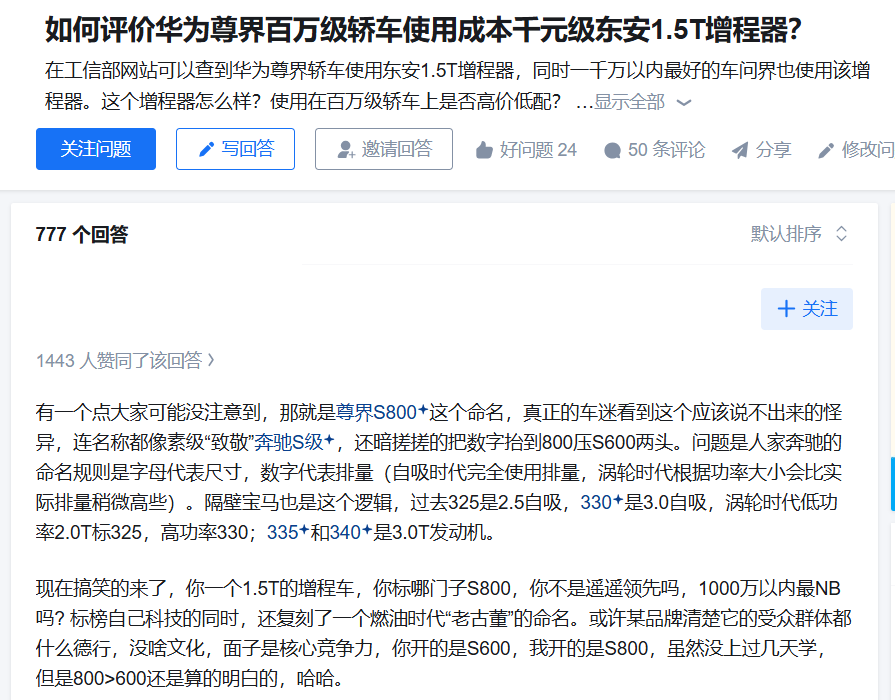

“尊界S800都百万级定位了,竟然还在用成本五千的东安1.5T发动机。”
不管你是否真正开过增程式车型,大概率都会听过上面这句话。
有人看不惯,自然也有人为其辩解。在“增程器无用派”看来,增程车型的核心还是在于三电系统,发动机只不过是“临时发电机”而已,所以增程器的品质无关增程车的价值。

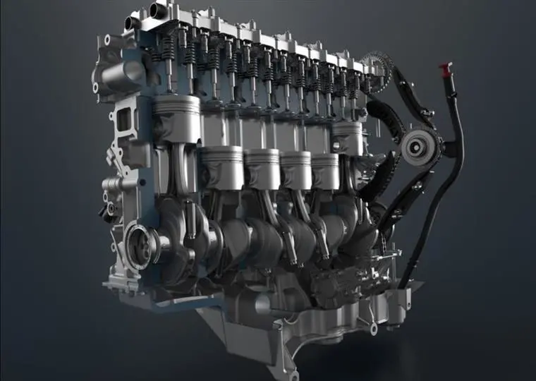

不知道大家发现没有,在行业内,增程车基本上都会采用1.5L的发动机(增程器)排量。其中,高端一点的车型带有涡轮进气,低端入门车为自然吸气。
这里要给大家引入一个概念,那就是“单缸最优排量”。
但一个发动机气缸排量在0.33L到0.5L之间时,气缸的运行效率最佳。举个简单的例子,燃油在气缸内的爆炸、燃烧,就是为了把热能转换成机械能。
发动机工程师都知道,要想提升发动机的燃烧效率,有一个很直观的方法,那就是增加活塞行程。气缸内更大的活塞行程,可以实现更高的压缩比。在一次做工的过程中,一部分车企(如比亚迪)可以通过一份汽油混合十六份空气的方式来节省油耗。
在小缸径长行程发动机被做出来之后,排量不宜过大。当单个气缸容积超过0.5L之后,气缸内的表面积会比较大,此时汽油爆炸产生的热能可能会被气缸壁消散带走;在单缸容量0.33L到0.5L左右,热量的损失最小,可以很轻松地把发动机的最高热效率提升起来。

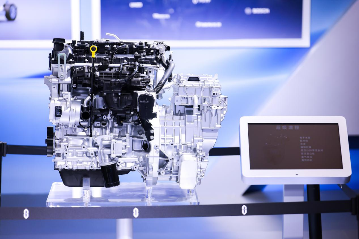

所以,不管是今天提到的大众、理想,还是问界、尊界,它们的增程发动机都以1.5L排量为基准线。其背后的原因就是需要更高的热效率。
那么,当尊界S800、理想L9、问界M9乃至于未来的大众ID. ERA,它们都是整车重量在2吨以上的大车,1.5T发动机发电性能跟得上吗?
来比比它们的性能在网络上,关于尊界S800、问界M9等车型增程器的讨论,普遍集中在“性能够不够”的问题上。要我来说,这个问题根本就没有抓住重点。对于增程式车型而言,发动机的功率可以说“永远够用”。
尊界S800、问界M9、理想L8、大众ID. ERA的发动机功率分别为125kW、118kW、113kW以及118kW。当然,这些车发动机的功率是难以跟驱动电机相匹配的。

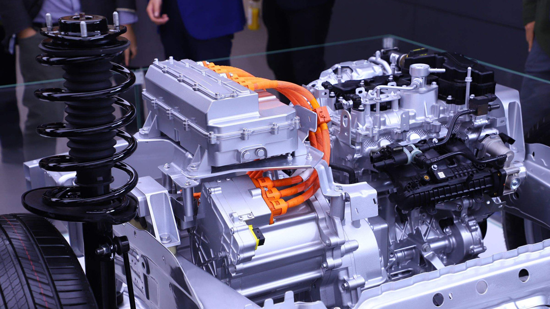

这样来说吧,增程车的发动机,在发电结束之后,电量并不直接用于驱动电机,而是会把它放在电池当中。此时,电池相当于起到了“削峰填谷”的作用。
我们假设一台车正在以120Km/h的速度前行,此时路况平坦、驾驶员情绪稳定,车辆的轮端输出功率只需要20kW。在这种情况下,增程发动机无论如何都足以应对。
那么当车辆遇到上坡、驾驶员想要超车并深踩油门的时候,车轮功率都让增加,甚至有可能增加到200kW。此时,增程发动机就算全功率运转也难以满足车辆的动力需求。
基于上述情况,车辆的电池就会起到“增稳”作用了。我们可以把电池比作一个水池,一头接排水口一头接进水口。当排水口的流量大于进水口的时候,水池内部原有的蓄水就会起到平衡稳流的作用。在高功率用能需求结束之后,增程发动机再恢复正常工作,为电池继续补能。
所以在很多电动车的混动工作模式下,电池会有20%甚至是50%的强制保电策略。这个策略,就是为“输出功率大于输入功率”而准备的。当然,如果遇到长时间超高速行驶且长时间上坡的情况,电池电量耗尽之后,增程车的功率输出就会有所限制了。

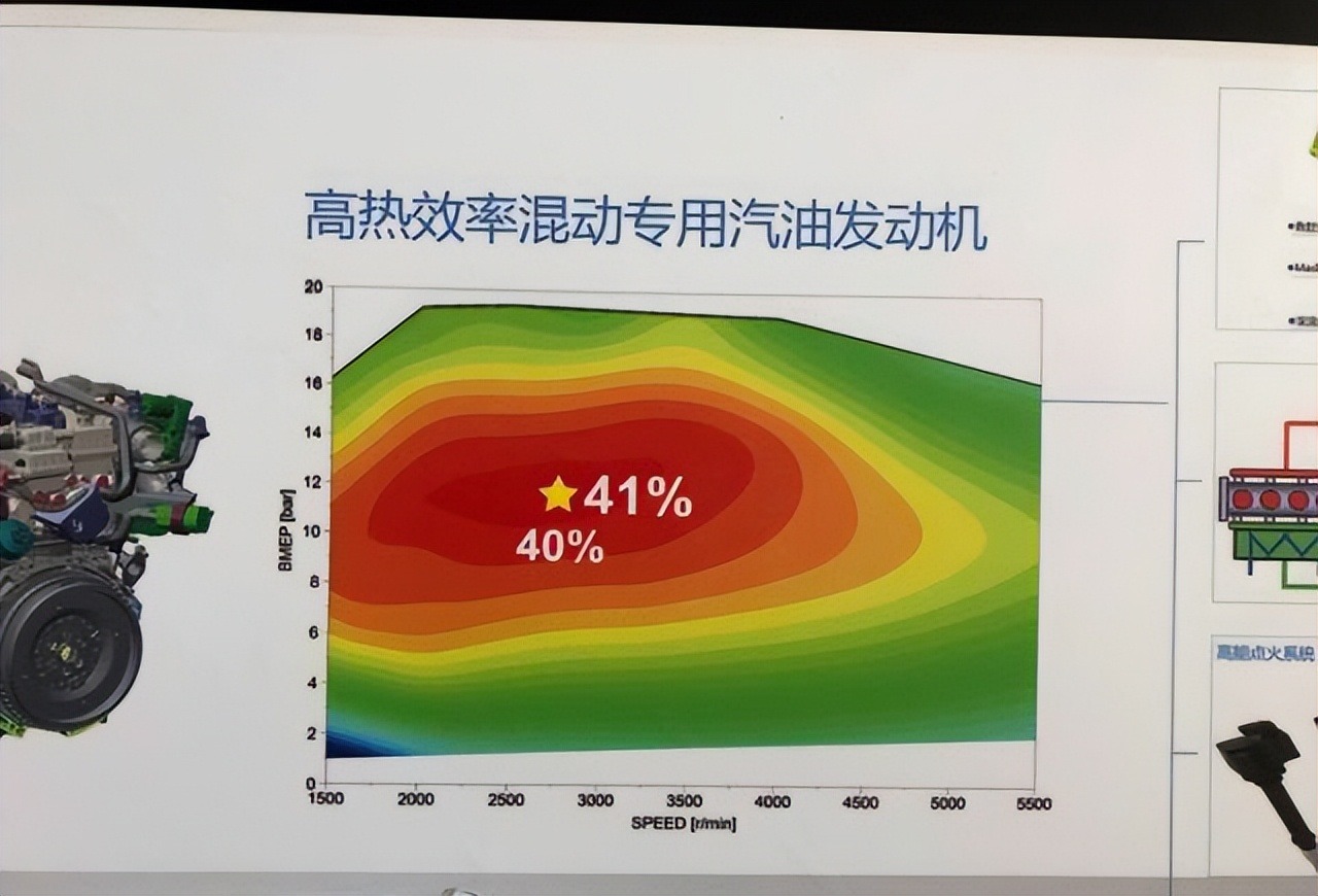

在发动机的热效率数值上,有两种说法叫做“最高热效率”和“最高热效率区间”。
先说一个概念,一台1.5T发动机如果应用稀薄燃烧技术的话,那么它的实际工作效率很容易达到理论热效率上限。
比如问界的1.5T发动机最高热效率为44.8%,但是在量产机型上,问界只给配备了均值燃烧技术,再加上增加附件电器之后,发动机在实际运转工况下很难达到热效率上限。根据转速的不同,这台发动机的热效率区间集中于35%到43%。
再来看尊界的东安1.5T增程发动机和理想的新晨1.5T发动机,它们其实都来自于小厂,供应链自身的技术不足,而且尊界和理想也都没啥发动机的研发经验,所以最高热效率和最高热效率区间完全就是两码事儿。
这里也对应了本文第一部分的解读:为何大多数增程车都要采用1.5L排量的发动机?1.5L四缸发动机的从构型来看,天生就比较高效,所以数据上能够做得比较好看。

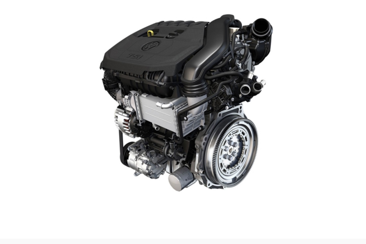

此时,再来看看大众准备用来当增程器的第二代EA211(Evo 2)1.5T发动机,这台发动机的最高热效率只有38%。乍一看,这样的数据上不了台面。
但实际上,大众拥有FSI是燃油分层喷射技术,这一技术的核心就是发动机的稀薄燃烧技术。这种技术可以将汽油与空气的混合比例提升到1: 25以上。简单来说,EA211 1.5T发动机使用35Mpa高压泵使汽油通过分流轨到达电磁阀控制的高压喷射阀,再在进气口位置产生可变涡流并且分层填充推动,使混合气体集中在位于燃烧室中心的火花塞周围。
这一技术的特点,就是可以在多种转速工况下位置更高的热效率。简单一点来说,这台发动机的最高热效率是一个宽泛的区间,而问界的小康发动机、尊界的东安发动机,它们的最高热效率只是一个“点”。
这样的技术区隔,使得燃油发电效率会有一些区别。比如大众的发动机,可以将1L汽油转化成3.3度电,而其他发动机则是将1L汽油转换成3度电。每百公里算下来,它们的油耗差异可能会在0.5L以上。
有人说,这0.5L的油耗差异实在算不了什么。但我想说的是,百万级的豪车,难道配不上更高效的增程发动机吗?
